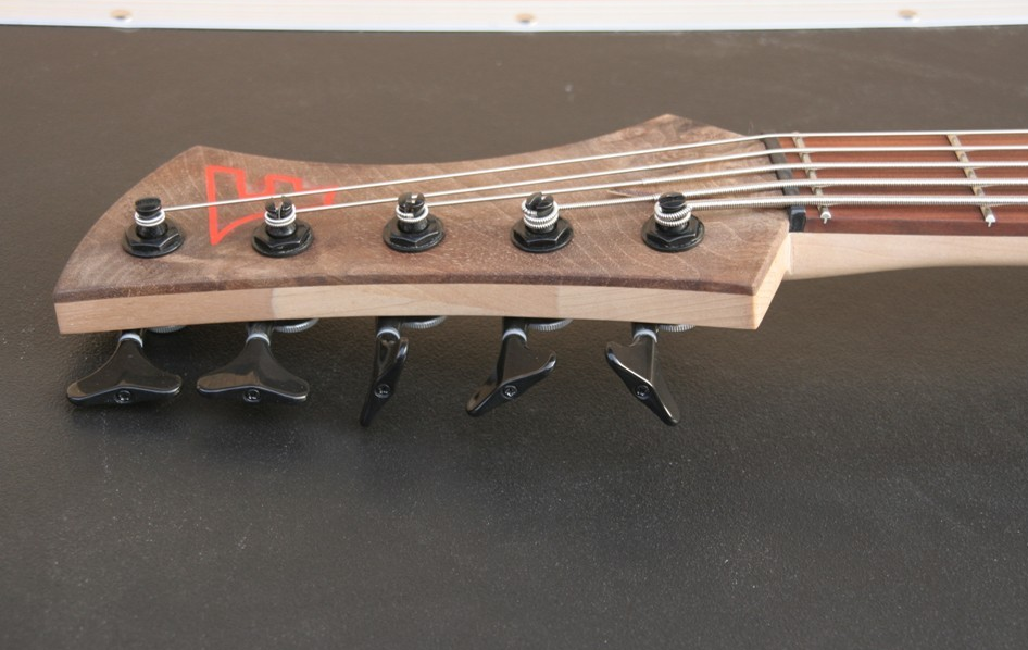

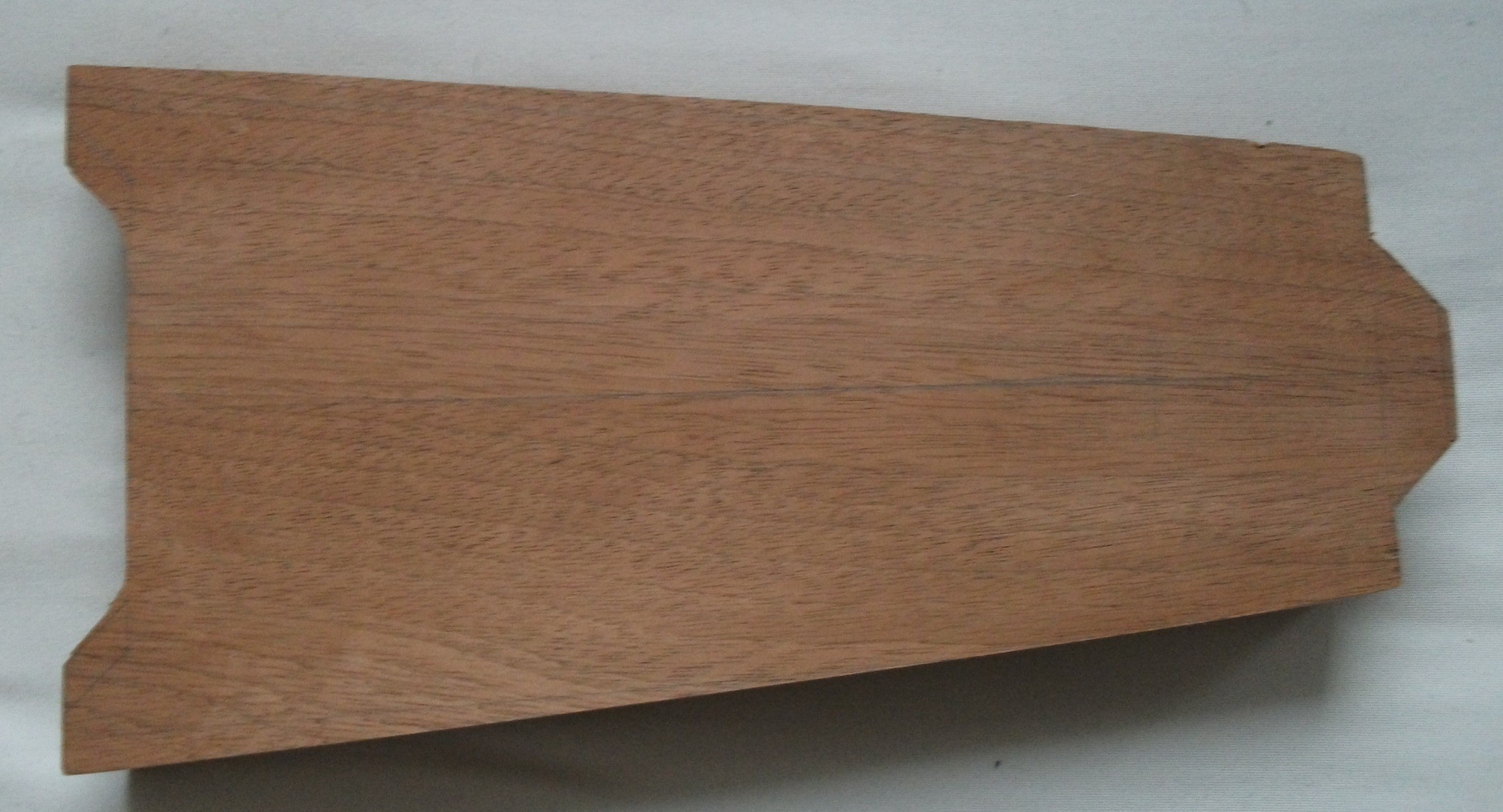

doch, eigentlich schon. Meistens macht man dann noch ein Kopfplatten Furnier mit 4mm drüber, damit man noch eine zusätzliche Verbindung und eine optisch
schönere Kopfplatte hat.
Hintergrund ist der. Wenn sich bei deiner Variante mal der Leim lösen sollte, dann würde sich die Kopfplatte durch den Saitenzug Richtung Hals bewegen und sich
irgendwann komplett verabschieden. Bei meiner Variante drückt die Kopfplatte gegen den Hals und hat dadurch einen Anschlag. Durch das zusätzliche Furnier
reduziert sich aber auch das, weil Du eben noch einen zusätzlichen Verbund da hast. Das ist der Trick ;-)

Hab noch ein Bild gefunden =)

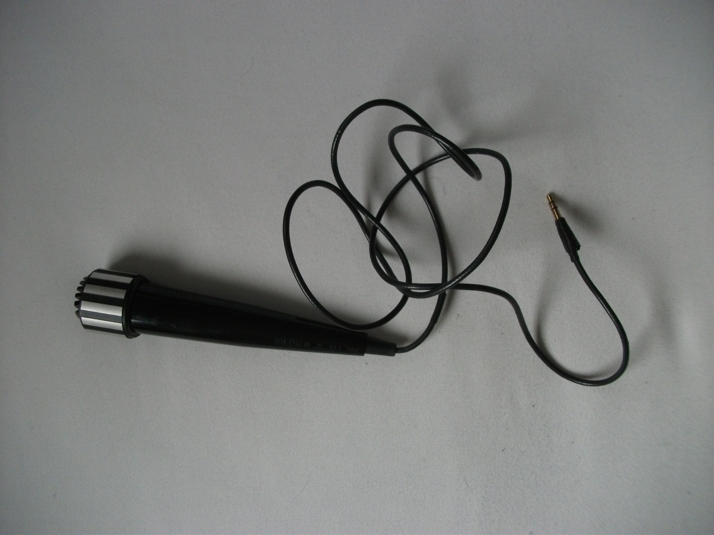

Bei der Entrümpelung des Dachbodens haben sich Interessante Sachen aufgetan. Unter anderem ein altes DDR-Mikro (DM2112), nix besonderes, aber leider mit XLR-Anschluss (und blöderweise hab ich nix wo ich das anschließen kann...). Doch alles kein Problem, hab mir alte (kaputte) Kopfhörer geschnappt und mal fix nen Klinkenstecker drangelötet :D Der Stecker an sich musste leider etwas provisorisch gestaltet werden (ich hab die Masse mit zwei Stücken Litze angelötet, in der Hoffnung, dass es dann nicht abreißt und dann ordentlich Schrumpfschlauch und Isotape drumgewickelt), funktioniert aber :D Noch ein Stativ aus lego dazu und voila:
Bassbau ist Abiturbedingt vorerst pausiert ;-)
Edit: hab blöderweise vergessen mal Fotos von meinem Lötprovisorium zu machen als noch kein Isotape drumgewickelt war, aber gut, müsst ihrs euch halt vorstellen ;-)
Demnächst werd ichs mal ausgiebig testen :D

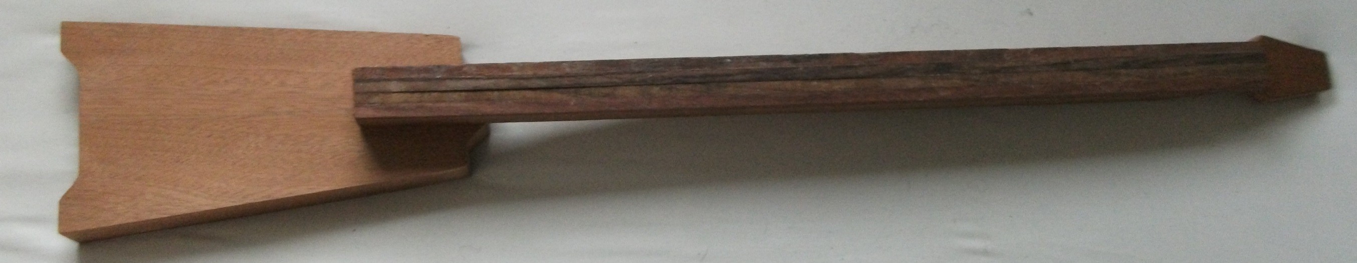

1-Saiter: Korpus ist zusammengeleimt und ausgesägt. Das Griffbrett ist aufgeleimt. Leider ist mir dabei vorne die Leimnaht zwischen den einzelnen Stücken aufgebrochen. Mal sehen wie das ganze geschliffen aussieht, evtl werd ich den Hals noch ein Stück kürzen.

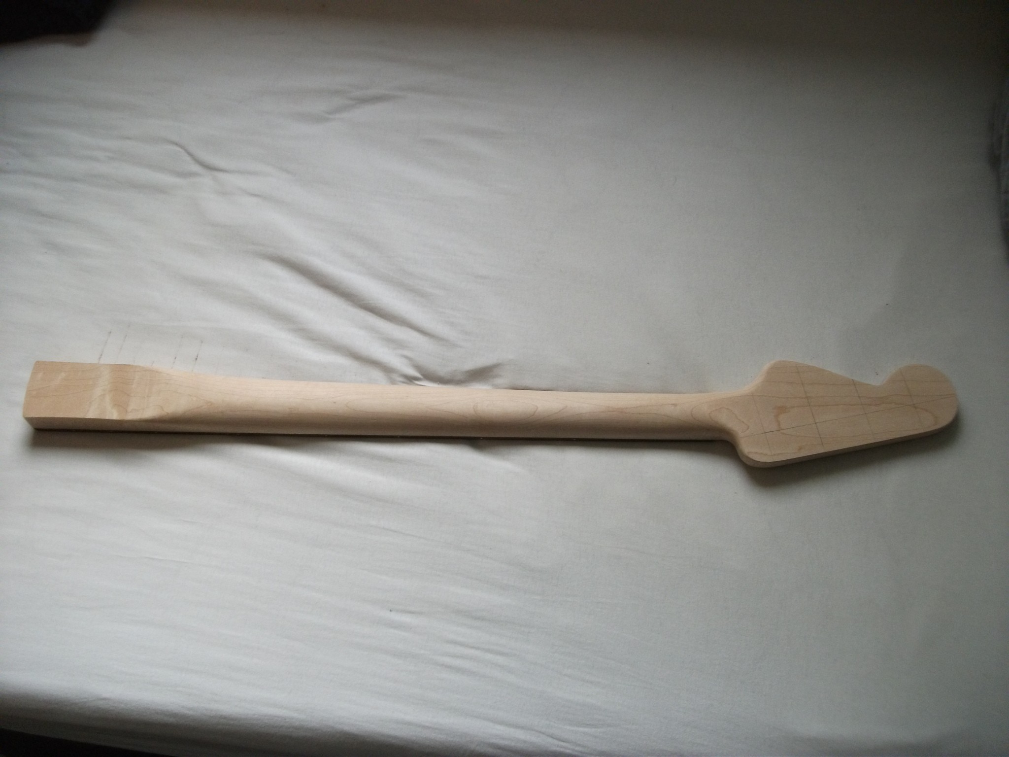

Der Bassbau ging in letzter Zeit aufgrund fehlender Motivation meinerseits etwas schleppend voran. Der Grund war folgender: das Griffbrett ging nicht wie gedacht einfach nur unten ein wenig nach außen sondern war auf ganzer Länge schief... Das bedeutet ich musste den Hals nach unten hin ein ganzes Stück schmaler schleifen und hatte die Befürchtung, dass jetzt die Saiten zu nah am Griffbrettrand sind. Das habe ich heute allerdings mit Ralf mal mittels Brücke und Bindfaden halbwegs präzise ausprobiert und festgestellt: zum Griffbrettrand sind noch ca. 0,5cm Platz. Auch dass sich die Saiten nach unten hin dem Griffbrettrand nähern sieht man kaum.
Jedenfalls folgendes ist passiert:
- Halsrückseite gehobelt und teilweise geschliffen (ein paar Kerben vom Hobel sind noch drin und müssen noch rausgeschliffen werden)
- Übergang von Griffbrett zu Kopfplatte gefeilt und geschliffen
- Griffbrettradius reingeschliffen
- Halstasche gefräst und teilweise wieder zugespachtelt weil ich Idiot mich fürs vorbohren mit'm Forstnerbohrer nach den alten Markierungen auf dem Korpus gerichtet und nicht bedacht hab, dass der Halsfuß ja jetzt schmaler ist
- Griffbrett vom Einsaiter abgeschliffen

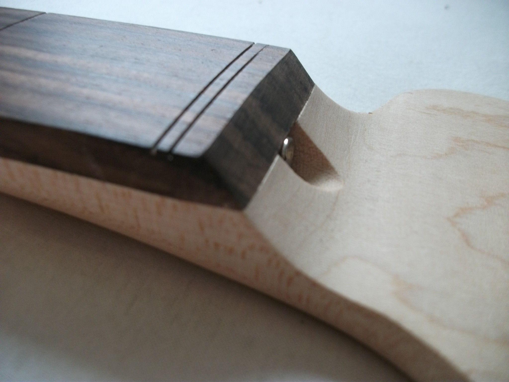

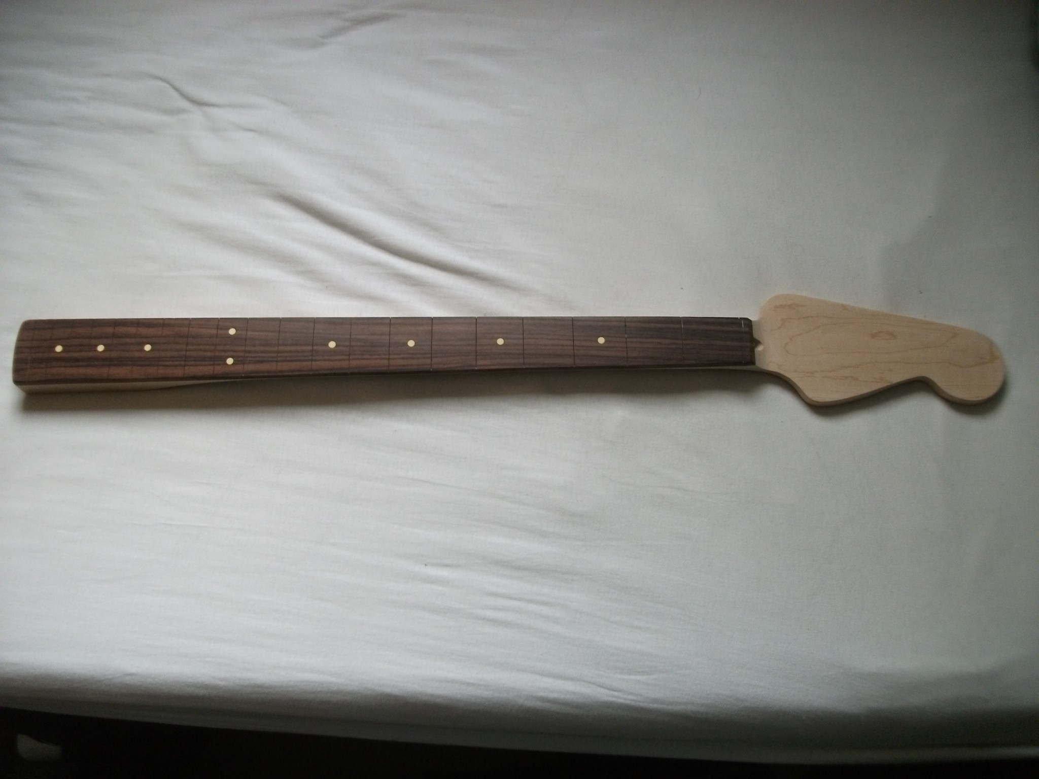

Hier sind schon mal Bilder vom Precihals, die anderen folgen (hab nur die Bauteile grad nicht hier)
Dass bei dem letzten Bild zwischen Griffbrett und Hals noch ein kleiner Spalt ist weiß ich. blöderweise schaut da nur die Mutter vom Halsspannstab zu weit raus. Muss ich mal sehen inwieweit ich das noch rausgeschliffen krieg. Wenns drinbleibt wär auch nicht so schlimm, weil so extrem wie auf dem Foto sieht man das nicht. Und fühlen is auch nich wenn erst mal die Saiten druff sind

  • #78
Sieht für mich aus, als wären Hals und Griffbrett ziemliche Klopper, oder täuscht die Perspektive?
  • #79
Griffbrett ja, Hals nein. Gefällt mir aber ganz gut :)
  • #80
Dreh doch einfach die Mutter vom Trussrod ab zum Schleifen.;)
