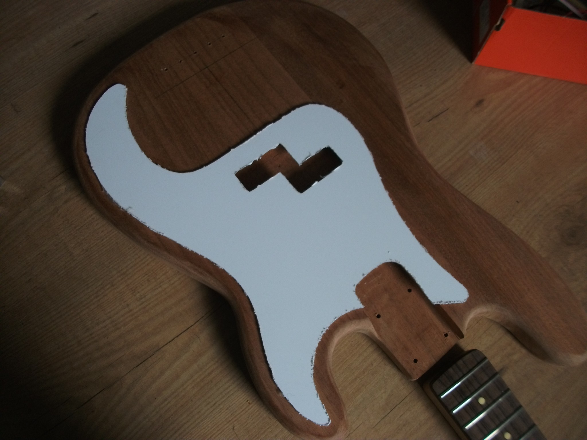

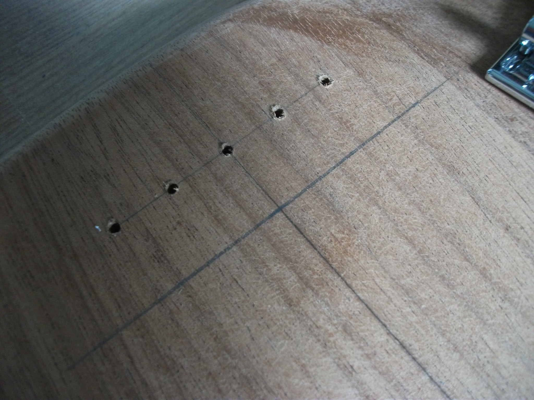

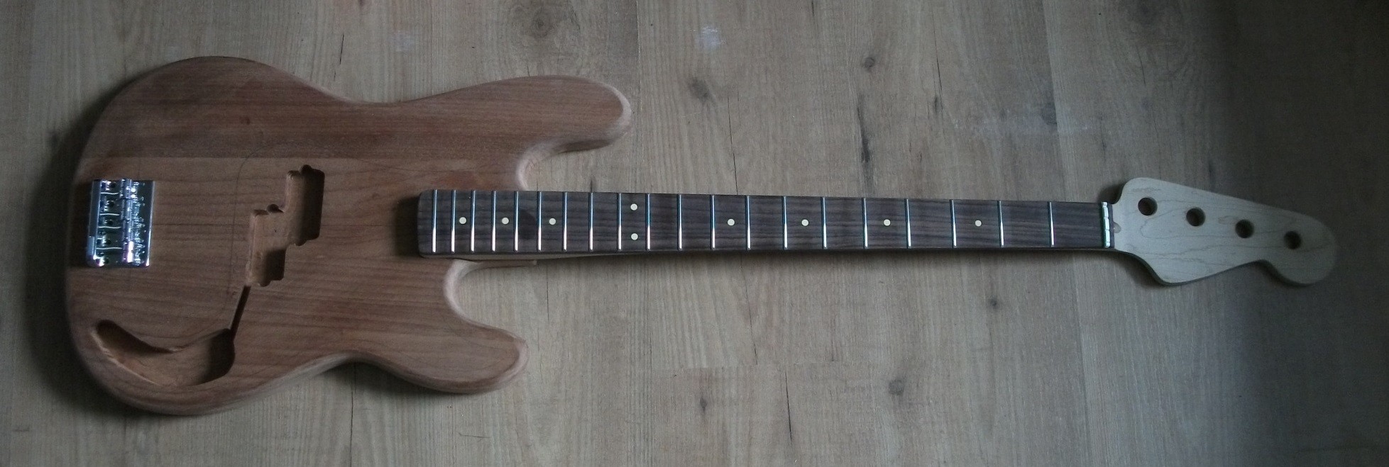

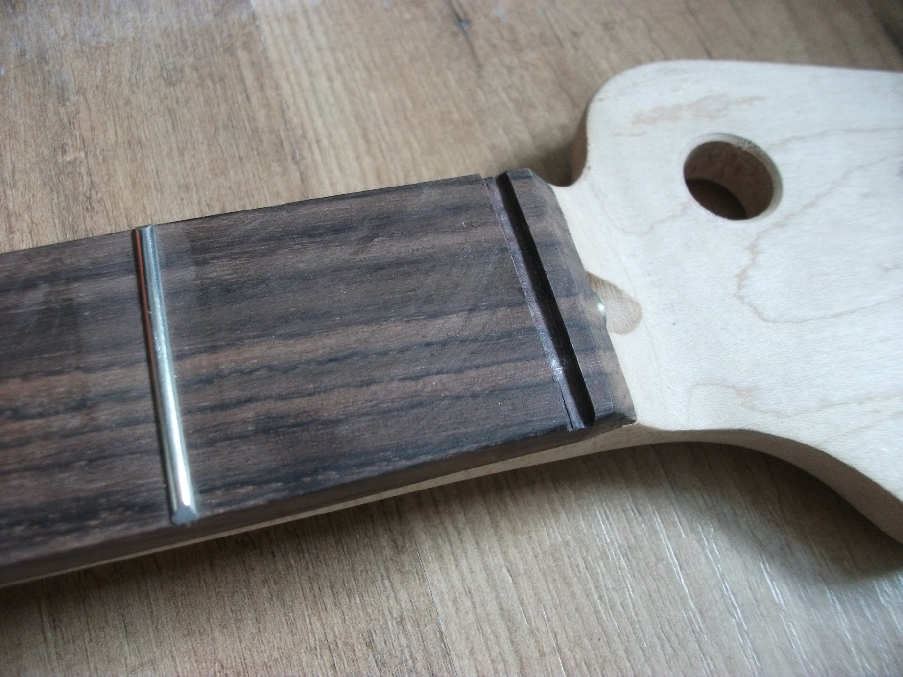

Kleines Update:
- Löcher in der Kopfplatte sind drin (leider beim 3. von oben etwas ausgerissen...)
- Bundstäbchen sind drin und seitlich abgeschliffen
- Vertiefung für den Sattel ist gefeilt (der ist leider noch etwa 0.5mm zu lang bzw. breit, da muss ich den wohl nochmal seitlich abfeilen)
- Halstasche ist gefräst (natürlich nicht ohne zweimal korrigiert werden zu müssen)
- Löcher für die Brücke sind gebohrt
- Pickguard ist ausgesägt
und hier ein paar Fotos:

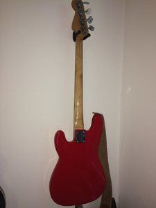

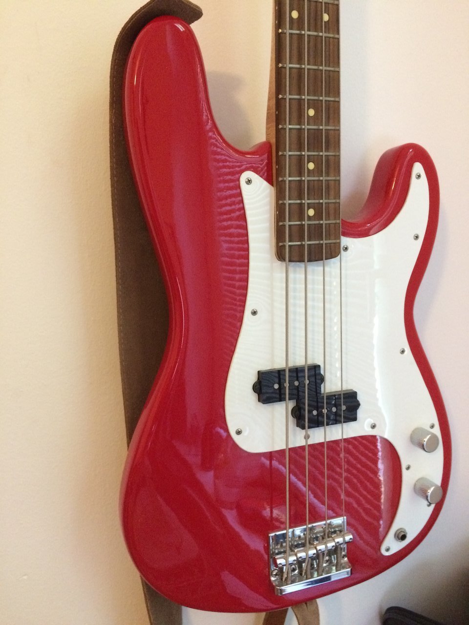

Es ist vollbracht... der Bass ist fertig! Nen Verstärker hab ich auch bald (danke an Groovy McBass)
Hier eine kleine Kostprobe, mehr Bilder gibts nächste Woche wenn der Bass hier bei mir in Minden ist.

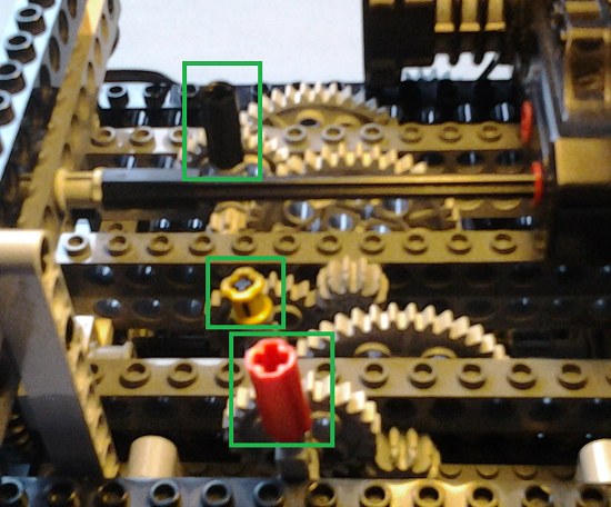

mit dem (mechanischen) Zählwerk was unten drin ist, erkennbar an den drei "Zeigern" (grün markiert)
1 Umdrehung entspricht bei dem...
...schwarzen Zeiger 10 Umdrehungen des PUs
...gelben Zeiger 100 Umdrehungen des PUs
...roten Zeiger 1000 Umdrehung des PUs
d.h. der rote is dazu da die Wicklungen zu zählen und die anderen beiden um genau auf 5000/8000/12000/etc. Wicklungen zu kommen und nicht nur ungefähr. Folge: die PUs die ich damit wickel haben bei der Wicklungszahl eine Abweichung von nur 1-2 Wicklungen

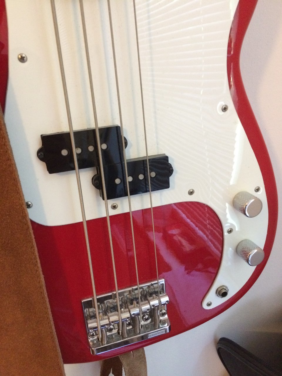

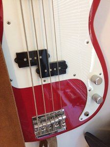

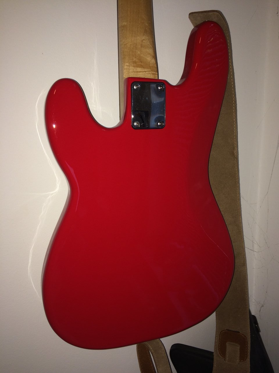

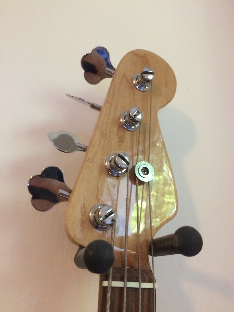

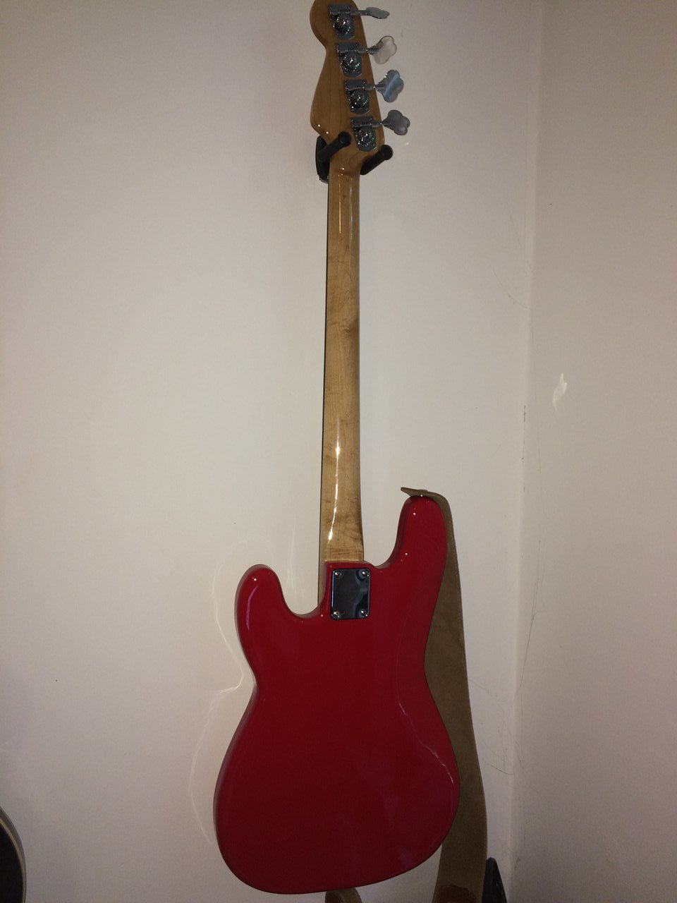

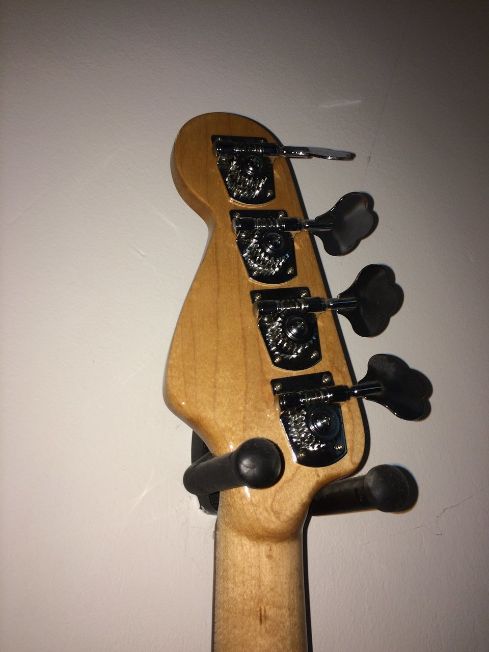

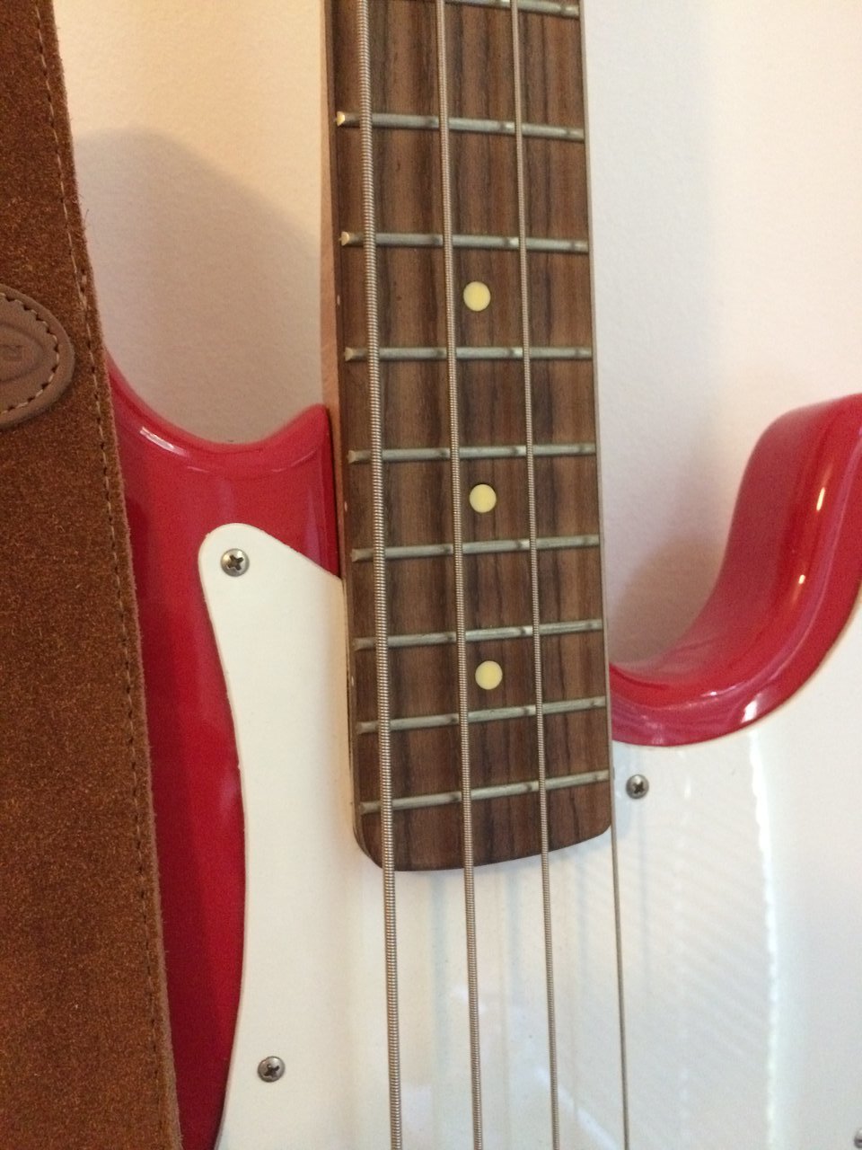

hat sich doch etwas verzögert :engel: aber besser spät als nie oder? :D
IMG_1840.JPG IMG_1841.JPG IMG_1842.JPG IMG_1844.JPG IMG_1845.JPG IMG_1846.JPG IMG_1847.JPG
Edit: hab jetzt sogar rausgefunden wie man die Bilder dreht :)

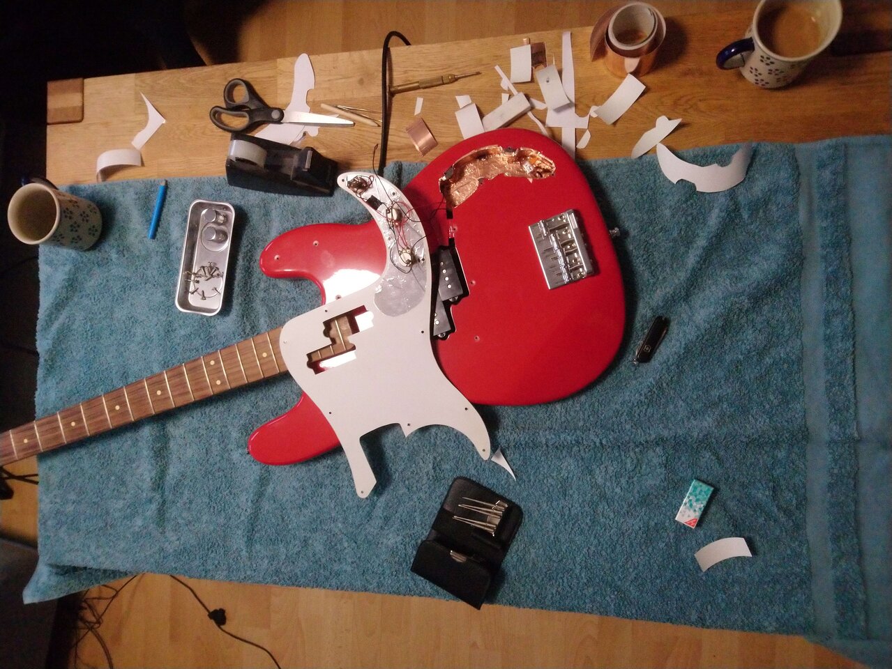

am Wochenende mal wieder ein bisschen gebastelt: Der Graphitlack ist jetzt einer E-Fach-Schirmung aus Kupferfolie gewichen. Resultat: Störgeräusche deutlich verringert :claphands:

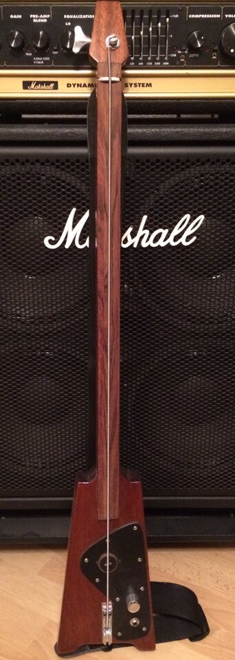

stelle gerade fest, dass hier auch noch ein Bild vom fertigen Einsaiter fehlt :guilty: das muss natürlich umgehend nachgeholt werden:
