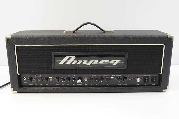

Er...
hat vor dem SVT gerne den VL gespielt...
Wohl vor allem klanglich.
