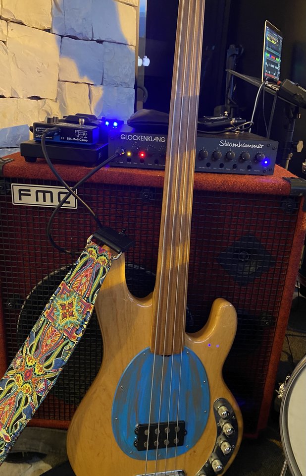

So, seit einer Woche bin ich nun auch stolzer Besitzer eines Glockenklang Steamhammer (danke @Cochise) und ich möchte hier gerne meine ersten Erfahrungen teilen :-)
Ich schicke voraus, dass ich mir vor ca 15 Jahren einen HeartRock zugelegt hatte, von dem ich (abgesehen vom Gewicht) wirklich begeistert und der gefühlt mein Lieblingsamp war. Leider wurde er mir 2013 nach einem Gig aus dem Auto gestohlen. B) Danach habe ich mir unmittelbar einen Blue Soul zugelegt, damals recht neu auf dem Markt , diesen Amp spiele ich bis heute. Ich liebe die Direktheit des Blue Soul, allerdings hat mir immer irgendwie eine Spur Wärme gefehlt. Deswegen nun der Steamhammer.
Ich habe den SH letzte Woche ausgepackt und direkt am Abend zum ersten Gig 2021 (unplugged Gig mit Westerngitarren, ich mit Fretless) mitgenommen und am Samstag durfte ich als Ersatzman bei einer Drei-Mann Hochzeitsparty Band aushelfen (Git, Drums, Bass....Fox und Rock). Ich bin also gleich in kalte Wasser gesprungen, ohne die Möglichkeiten des SH bei einer Probe zu testen. (Ich hatte für alle Fälle den Blue Soul noch im Auto, habe ihn aber nicht gebraucht). Aber ich war mir sicher, dass es kein Wagnis sein wird !
Sonstiges Equipment:
15er FMC Box, EBS Multicomp (zunächste auf Tube), Stingray Fretless bzw. Stingray Classic
Erster Eindruck: Jaaaaa ein sehr schöner, runder weicher Ton. 8D Ich habe alles flat gelassen, kein EQ, keine Drive Section.
Erste kleiner Ernüchterung: Ich hatte bei beiden Gigs leichte Schwierigkeiten, mich ordentlich zu hören :rolleyes:
Das schiebe ich jetzt aber mal auf folgende drei Ursachen zurück:
1. Ist mir natürlich der glasklare Blue Soul Ton im System und der war so (natürlich) nicht da
2. Ungewohnte Bandsituation (also unplugged bzw. Aushilfe)
3. Ich hatte sehr wenig Platz und bin direkt vor der Box gestanden, meine Unterschenkel hatten also den besten Sound ;-) Ich hatte einmal die Möglichkeit ein paar Schritte nach vorne zu gehen, da hat sich der Ton / Sound ja ganz anders entwickelt und im Bandkontext gezeigt :-)
Im Laufe des Hochzeitsgig habe ich dann die Einstellung von meinem EBS Multicomp von Tube auf Multiband gestellt und am Amp ein klein wenig die Tiefmitten aktiviert und dann habe ich mich schon viel besser hören können bzw. meinen Ton besser identifizieren können.
Der Bandleader meinte nach dem Gig, dass mein "neuer" Sound absolut perfekt in das Bandgefüge gepasst hat und wesentlich stimmiger sei, als der Sound des Stammbassisten :stolz: das ist doch eine Aussage !
Nun freue ich mich auf die erste Bandprobe (wahrscheinlich erst Anfang September), da kann ich dann den Amp erst richtig testen.
Vielen Dank auch den vielen Anregungen hier im Forum, da ist viel bruachbares mit dabei.
Dazu gleich die Frage, Helge von Glockenklang hat mir das update ans Herz gelegt, alles was ich hier gelesen habe, sollte ich den Amp updaten, oder wie sind mittlerweile die Erfahungen ?
Liebe Grüße und einen schönen Tag
SeBASStian
