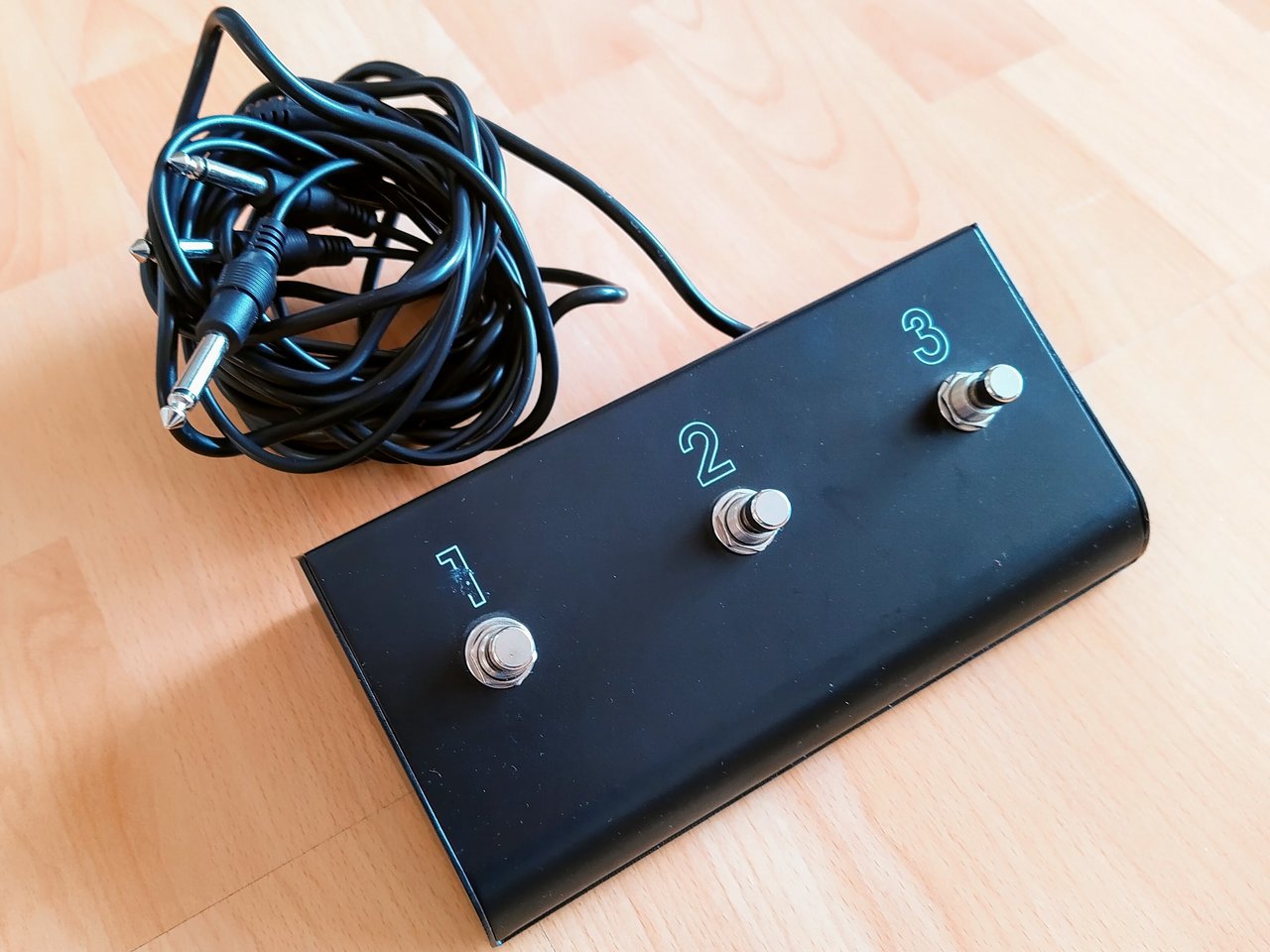

Für die Freunde des Steamhammers: Ich habe meinen verkauft und noch einen 3-dach Fußschalter übrig, den ich dafür seinerzeit neu gekauft habe:
Hab damit Drive, Tuner und EQ geschaltet. Falls jemand Interesse hat, bitte melden!
