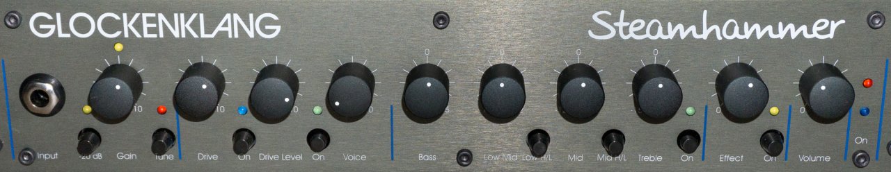

Da ich meinen SH nun schon etwas in Arbeit habe hier nun a) das Bild von der neuen Frontplatte. Ist hier im Test sicher gut aufgehoben.
Immer noch recht schlecht zu lesen, aber nach kurzer Zeit weiß man was wo sitzt.
Ansonsten kann ich b) @Paulito Kommentare (mal wieder) nur bestätigen. Vielen Dank für den Test. :great:
Mit dem Drive hat man quasi einen 2 Kanal, der gefällt mir am besten leicht angecruncht oder noch davor.
Die Klangregelung ist Klasse und man bekommt immer einen passenden Ton, sehr musikalisch.
Mir gefällt übrigens eine leichter Bassabsenkung (@20Hz) und etwas angehoben Low Mids um einen druckvollen und klaren Ton zu erreichen.
Den Hinweis von @Andman bzgl. des Effektweges bei Einspeisung von mp3 kann ich nur bestätigen. Man muss die Entstufe abei schon richtig aufreisen um ein gutes Mischungsverhältnis zu bekommen.
Wenn man dann vergisst was man gemacht hat und den Effekt ausschaltet kann man die ungezügelte Macht des Steamhammers genießen.
Genau das war/ist auch der Sinn der EQ Frequenzen beim SH!
Ich nutze das Low Mid Band quasi nur zum absenken, weil die beiden Frequenzen die hier zur Verfügung stehen, genau da sind, wo es gerne mal dröhnt.....
Aber eben genau andersrum macht es eben auch Sinn, je nach Setup, Geschmack und Vorlieben.
Nämlich die 20hz raus und dann die Lo Mids etwas reindrehen!
So hat man ein Füllhorn von verschiedenen Bass und Tiefmitten "Druckpunkten".
Das war mir sehr wichtig als mit Udo über den EQ gesprochen hatte.
Er hat es sehr gut hingekriegt, wie ich finde.
Man muss sich ein bisschen damit beschäftigen, wird aber mit einem tragfähigen, mächtigem Lo End belohnt, das nicht wummert oder dröhnt.
