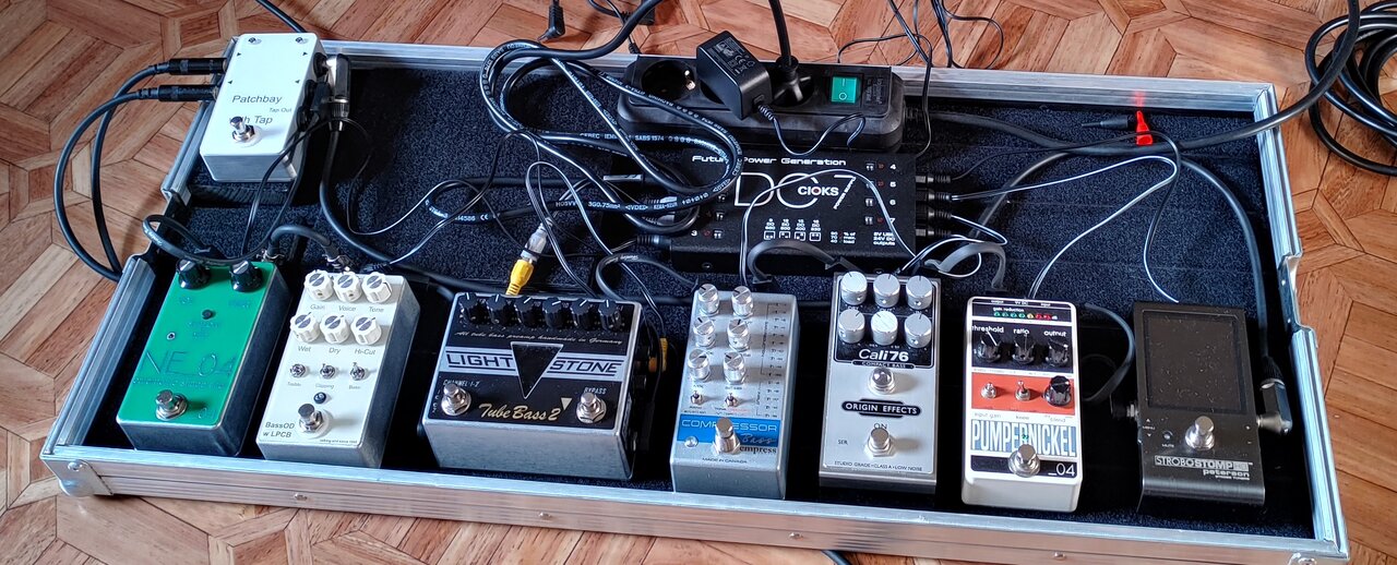

Moin zusammen,
Ich grabe den alten Faden mal aus um euch um Hilfe zu bitten: betreibt jemand den TB-2 mit dem Pedalboard? Wenn ja, wie macht ihr das? Habt ihr irgendwo einen Stecker aufgetrieben, wie der Hersteller ihn verwendet?
Danke und Bässte Grüße :)

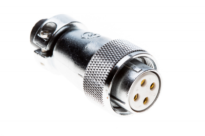

  • #67
Der TB 2 hat einen anderen arretierbaren Netzanschluss als der TB 1. Der Stecker hat, so glaube ich, innen 2,5 mm und nicht 2,1 mm wie gewöhnlich. Als ich das Teil hatte, habe ich auch gesucht und habe auch Gunnar nach einer Lösung gefragt, aber er konnte mir leider nicht weiter helfen. Hab es dann so gelassen. Eine machbare und einfache Lösung wäre vielleicht, das original Netzteilkabel teilen und eine Kupplung einbauen.

  • #68
Wenn man ein Cioks Netzteil hat... Cioks bietet passende Kabel an. Der 12V Ausgang sollte für den TB-2 1000 mA können. Bei z.B. Cioks DC7 kann man hier 2 Ausgänge parallel schalten.
Kann ich bestätigen, hab ich so schon gemacht.
Falls man den TB-2 an einem anderen Netzteil betreiben will oder sich die Kabel selber konfektioniert (was ich auch gemacht habe), einfach bei Gunnar nachfragen, er hat mir einen blanko Stecker geschickt.

  • #69
Mega, danke für die Antworten! Ich habe mir jetzt einen Adapter von 2,1 auf 2,5 innendurchmesser bestellt. Ich versuche dann die beiden 300mA-Anschlüsse von meinem Cioks DC5 parallel zu betrieben, hoffentlich reicht das. Ich hatte mal was von ca.400mA Stromverbrauch gelesen, Netzteile sind ja in der Regel auch etwas überdimensioniert.

  • #71
Ich hab folgende Info direkt von Gunnar bekommen:
"Der Preamp zieht im normalen Betrieb einen Strom von ca. 660mA, hat aber beim Einschalten eine kurzzeitige „Stromspitze“ von 950mA."
Das Cioks DC5 scheint mir tatsächlich etwas schwach. Die beiden "starken" 12V Ausgänge schaffen nur 600mA in Summe. (Insgesamt mit allen Ausgängen schafft das DC5 nur 900mA.)
Das Cioks SOL ist da deutlich kräftiger.
Reaktionen: Tieftonterrorist
  • #72
Du hast recht, danke für den Denkanstoß. Ich habe mir direkt mal das Cioks Sol bestellt (scheint tatsächlich der Nachfolger von meinem DC5 zu sein, kostet sogar dasselbe) mit den passenden Kabeln dazu - Parallelkabel und Adapter auf 2,5mm, beide von Cioks. Damit müsste sich das Problem dann erledigt haben :)
