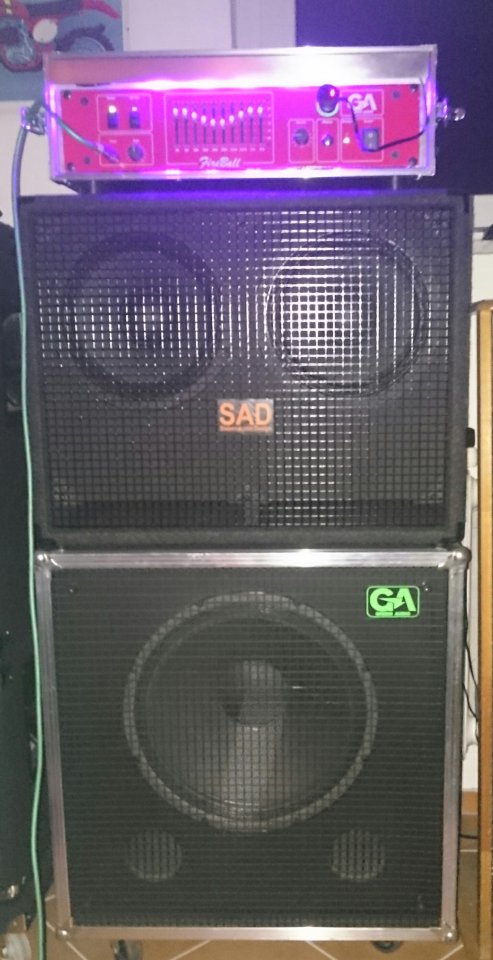

So, die Frage nach der Klangcharakteristik der GA 1/15 ist beantwortet. Ist wohl doch eher Subwoofer als Fullrange-Box.
Habe sie trotzdem mitgenommen. Der Preis war meines Erachtens ok und der Zustand auch recht gut. Zufälligerweise hat die Box die gleiche Breite wie meine SAD 2/10, und akustisch ergänzen sich die beiden auch recht gut. Lautstärkemäßig passt das, keine der Boxen dominiert. Der 15er macht schön Warmluft von unten und sorgt für flatternde Hosenbeine...

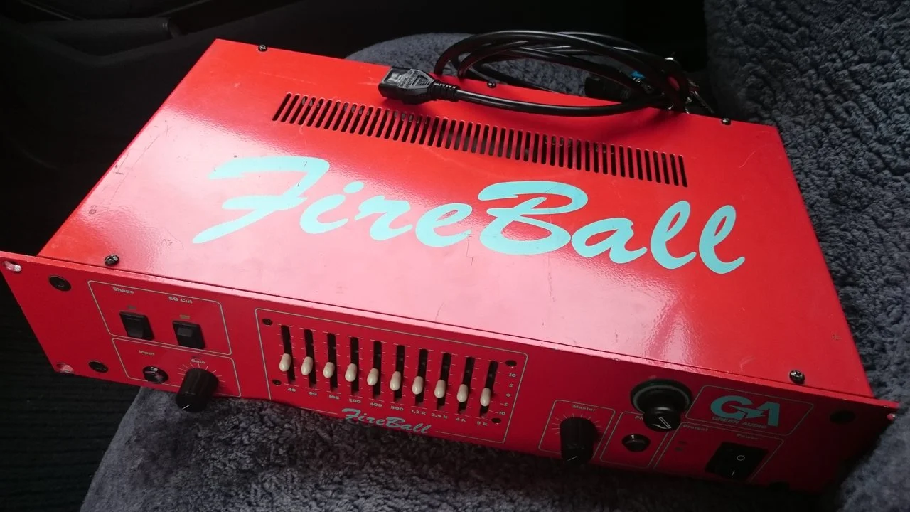

Mein Fireball ist derzeit beim Ampdoktor, weil 12V-Buchse und Kopfhörerbuchse tot waren.
Gestern habe ich mit ihm telefoniert, es war lediglich eine Glassicherung defekt, wofür keine Ursache zu finden war. Wahrscheinlich hat wohl mal jemand was falsch angeschlossen. Funzt auf jeden Fall wieder einwandfrei.
Bei der Gelegenheit habe ich dann mal die Leistung messen lassen, weil mir der Kleine doch recht kräftig für einen 200-Watt-Amp vorkam. Ich habe wie schon öfters erwähnt keine Ahnung von Elektronik, mein Techniker hat sich so ausgedrückt, dass der Amp konstant 210 Watt an 4 Ohm abdrückt, für kurze Impulse aber auch deutlich mehr. Vielleicht kann das mal ein Fachkundiger hier erklären!

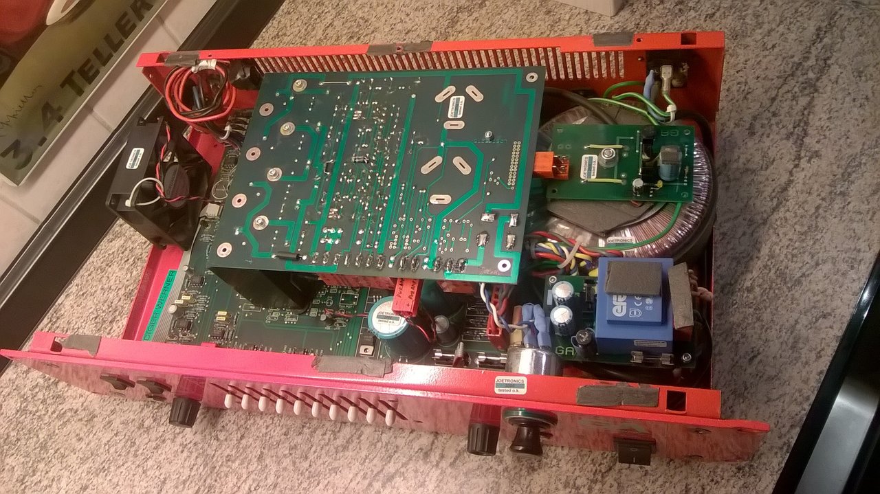

Der 2er hatte dann mehr Leistung?
Woran erkennt man den?
Der 2er kann 350 Watt ausgeben... der 1er 200 Watt... beide können (sauber) laut.
Von aussen bis auf die kleine römische Zwei neben dem Frontlogo eigentlich nicht,
zu unterscheiden da 1 und 2 das gleichen Gehäusedesign haben.
Unter der Haube sieht der 2er schon etwas anders aus.... der 450 Watt Ringkern is
größer, eine zweite Platine und noch andere Bauteile fressen Platz für 350 PS RMS.
Dein 200 PS Fireball sollte unter dem Deckel aufgeräumter und nicht so "zugebaut"
sein wie mein 2er von dem ich dieses Foto gemacht habe... schau mal rein bei dir.

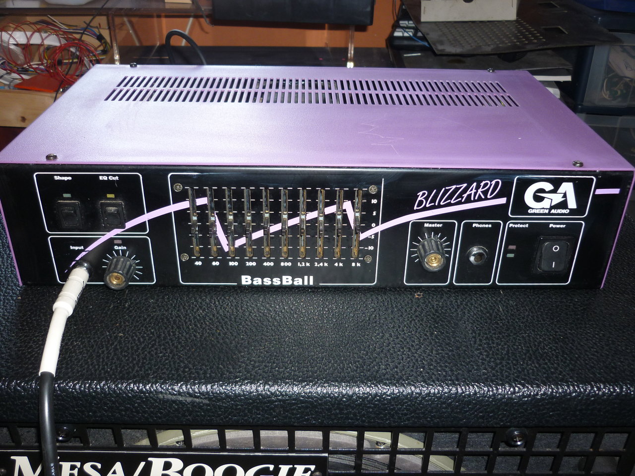

Nach nem spontanen Spontankauf eines defekten GA Blizzard für nen Appel ohne Ei wollte ich mal in die werte Runde fragen, ob mir einer beim Defekt helfen kann.
Gehofft hatte ich auf Korrosionsschäden durch langes Stehen (laut Verkäuferbeschreibung nach langer Standzeit keine Funktion mehr). Das war`s aber nicht. Die Gain-LED leuchtet permanent ro und auch Protect ist an. Minimales Rauschen ist durch drehen an Vol oder Gain nicht veränderbar. Der ganze Amp ist durch die Protect-Schaltung wohl lahmgelegt.
Jemand ne Idee wonach ich gucken könnte?
Ansonsten geht der Amp zu Joetronics. Wäre jetzt auch kein Beinbruch, aber ich würd`s halt gerne selber machen.

@Tornadone ,
Hast du schon die üblichen "Verdächtigen" befragt... sprich Sicherungen gewechselt, FX Loop gebrückt u.s.w. ?
  • #112
Jupp. Alles schon gecheckt. Auch das Relais habe ich schon geöffnet und mit etwas Oszillin behandelt.
