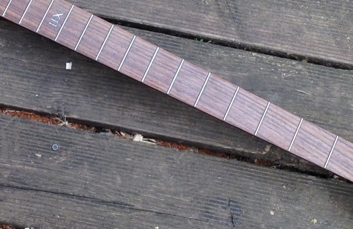

Spontane Idee: Rosewood-Griffbrett schwarz beizen...
Kann man das (kann man sicher, aber...) Hat das schon mal wer gemacht? Kriegt man beim Spielen schwarze Finger?

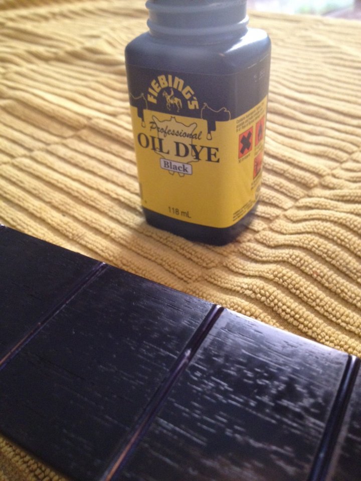

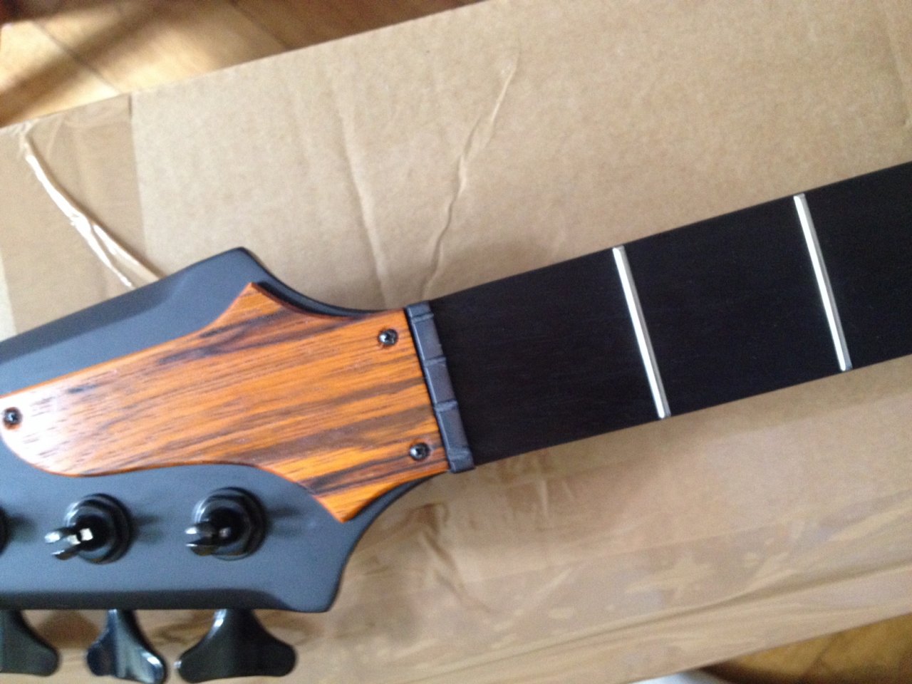

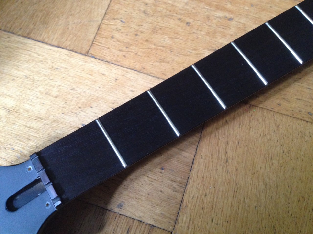

Ich habe jetzt mal (nach weiterer Internetrecherche) Färbeöl für Leder ausprobiert. Mal schauen, wie das wird...
Zwei wichtige Regeln beim Arbeiten mit dem Färbeöl:
1. Unbedingt Handschuhe tragen!
Daran habe ich mich natürlich gehalten...​
2. Darauf achten, dass der Deckel richtig zu ist, bevor die Handschuhe ausgezogen werden!
Naja, beim nächsten mal vielleicht...B)
Das Zeug färbt wie Sau und geht auch nicht mehr ab...
