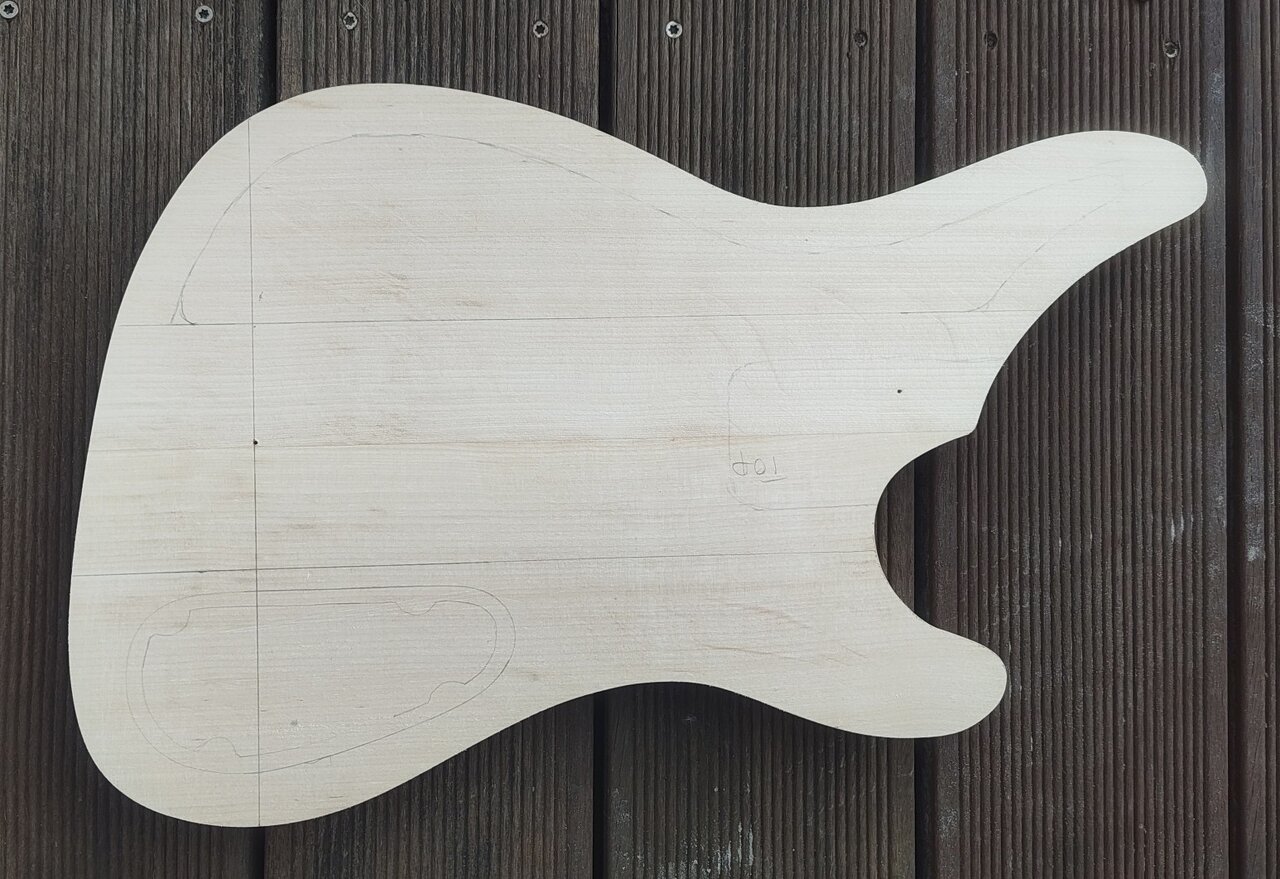

Roterle aus dem Odenwald :-) Aus welchen Gründen auch immer ist sie extrem leicht.
Bevor ich daran weiterarbeite, brauche ich jetzt die PU-Gehäuse. Die legen fest, wieviel Holz in der Mitte stehen bleibt. Ansonsten fräse ich alles weg bis auf 15mm am Rand.

  • #184
...nicht, dass er bei dem leichten Holz dann Kopflastig wird...

  • #188
Seltsame Färbung für Roterle! Dann noch ungewöhnliches Gewicht für Roterle. Hmmmm….
Reaktionen: rumblebird2 und Basselfe66
  • #189
Sieht hübsch aus, aber fühlt sich die Bodykante auf der Halsrückseite nicht unangenehm an?
  • #190
Ist das Holz weich?
Schaut aus wie Paulowina, das ist nämlich sehr leicht und ein tolles Tonholz, nur recht druckempfindlich.
  • #191
Nein, es ist Roterle und nicht Paulownia. Ich hab ja noch Reste von anderen Roterle-Bodies und kann direkt vergleichen.
Und unangenehm wird das auch nicht an der Halsaufnahme. Das ist ja nur der Kern der Bodies, es kommen auf beiden Seiten noch Deckel aus Nuss drauf. Und dann wird es noch schön verrundet an den Kanten. Allerdings wird es keine Abschrägung für den Unterarm geben und auch keine Aussparung für die Plautze.
Die Form an der Halsaufnahme habe ich schon fünf oder sechs mal gebaut, das greift sich sehr gut.
Ist aber im Grunde vollkommen sinnlos, weil ein anständiger Basser da oben sowieso nicht unterwegs ist :D
Reaktionen: meisenknoedel, 13ghosts und yhawks

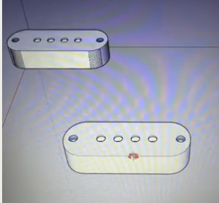

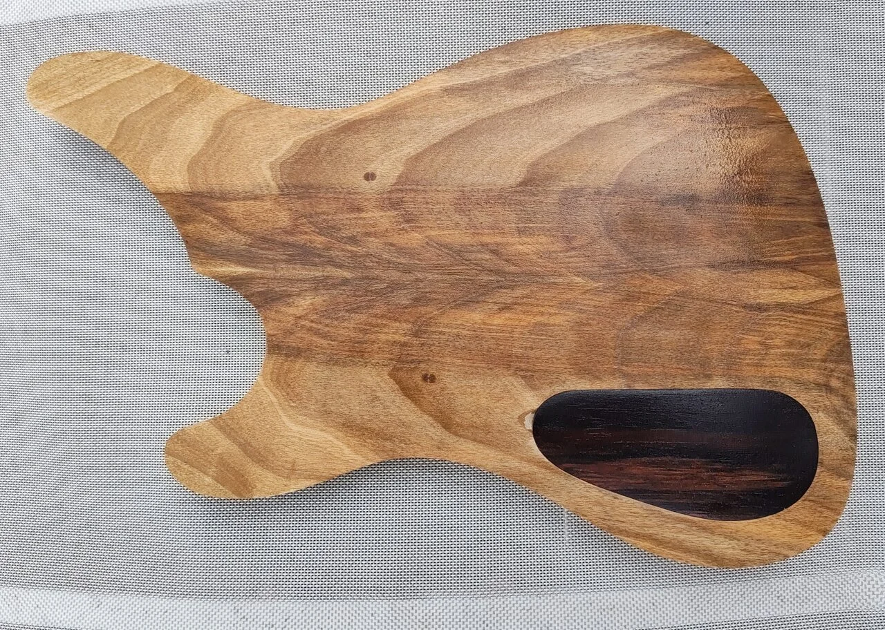

Aktueller Stand:
EDIT: Mann kann also auch P-PUs in schöne Gehäuse packen. Sind halt vermutlich bei industrieller Fertigung pro Gehäuse 0,01ct Mehrkosten, weil die Bögen "massiv" sind.

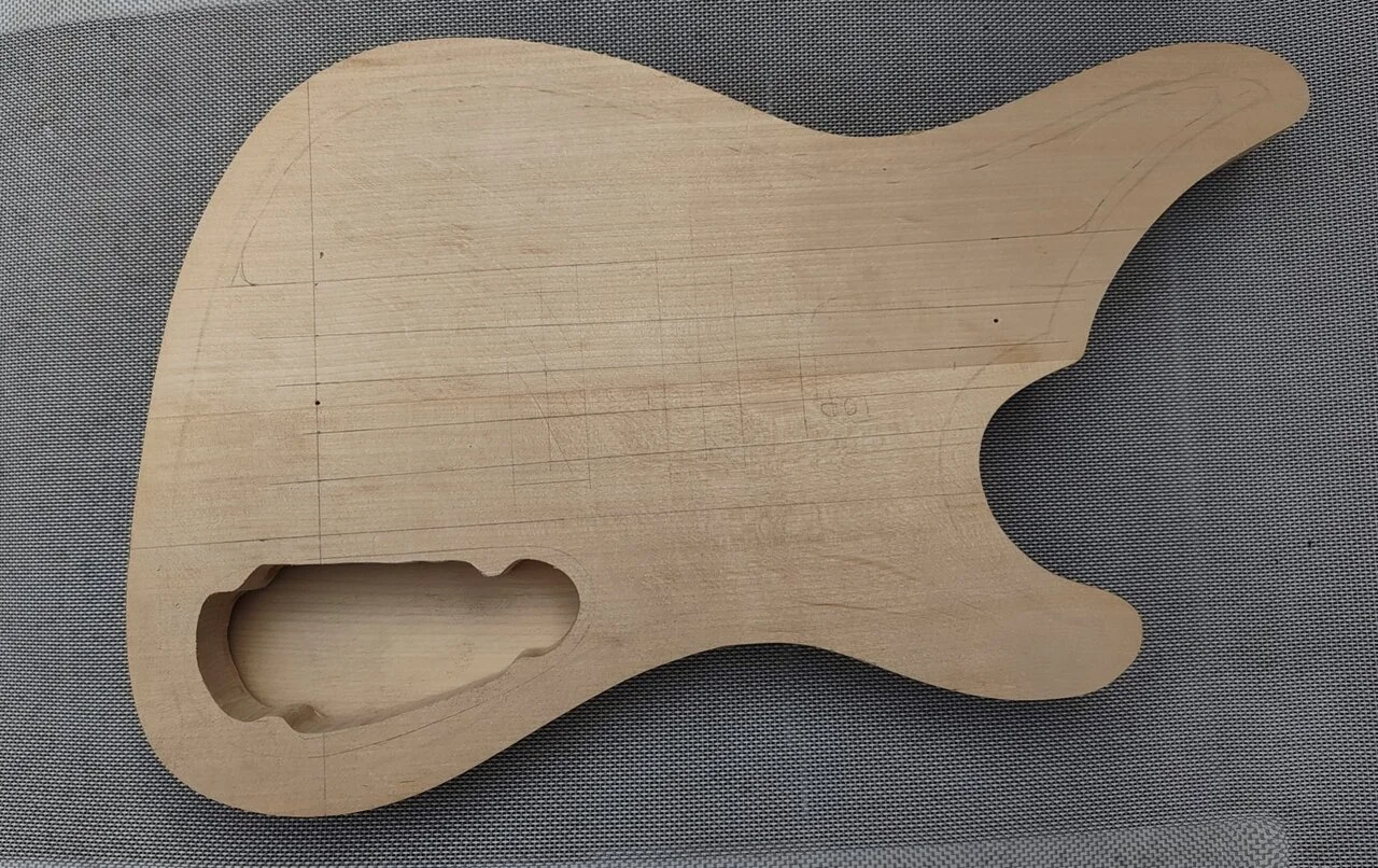

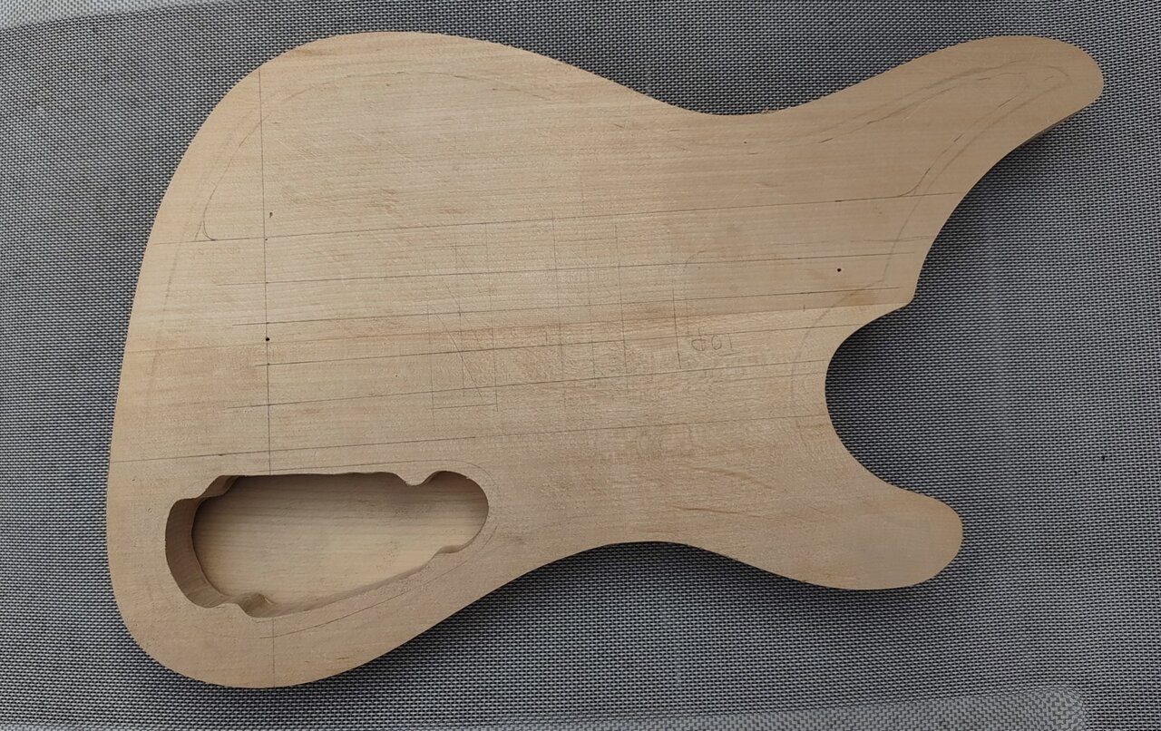

Nicht dass ihr glaubt, hier passiert nix mehr:
Bis auf den Feinschliff ist die Rückseite fertig. Alle weiteren Fräsungen im Body kann ich erst machen, wenn ich die PU-Kappen habe.

  • #195

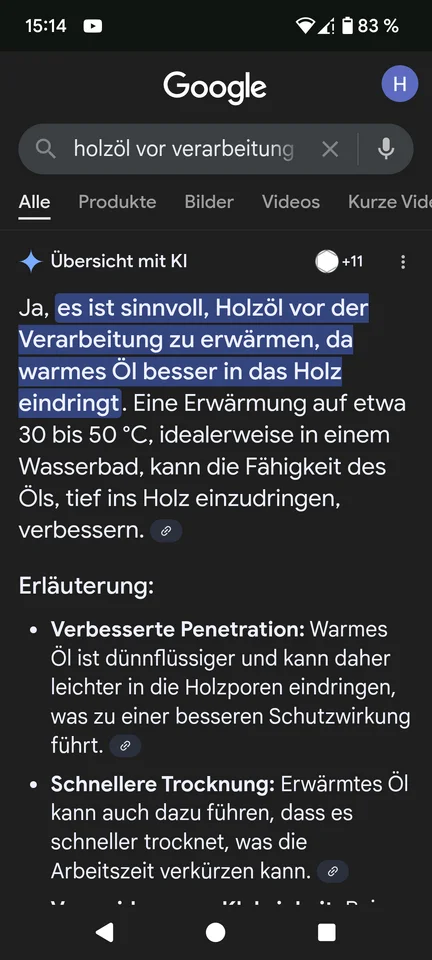

Welches Öl benutzt du, um das Holz stark anzufeuern (nicht abzufackeln)?
Achso... macht es eigentlich Sinn, das Öl in der Mikrowelle zu erwärmen? Es wäre ja dann dünnflüssiger und würde theoretisch tiefer eindringen, oder?
  • #196
Ja. Kann aber auch auf der Herdplatte erwärmt werden.
Reaktionen: rumblebird2 und Bassphalanx
  • #197
Auro Nr. 26 und Auro Nr. 21.
Das kann man sicher machen, aber ich würde es nicht machen. Dazu bin ich zu risikoavers.
Ich erwärme nicht das Öl. Das hat bei mir immer Zimmertemperatur. Ich habe eine alte Rotlichtlampe und mit der erwärme ich das Holz. Hat den gleichen Effekt.
EDIT: Und in der Mikrowelle würde ich niemals irgendwas erhitzen, das einen so niedrigen Flammpunkt hat :w00t:
Reaktionen: EADG, Dommbasstisch, 13ghosts und eine weitere Person
  • #198
In der Mikro erhitzen, ist überhaupt kein Problem. Das hab ich schon öfter gemacht... wenn man's nicht übertreibt.
Wir reden ja nicht von Temperaturen, um ein Spiegelei zu braten 🍳
Ich mach bei 700 Watt so 50 Sekunden, dann ist es gut warm, aber nicht heiß.
Mein Kopf meint, das würde sich positiv auswirken. Ob das stimmt? :nix:
Edith:
  • #199
Ich kann wirklich nicht beurteilen, ob sich 700W für 50 sec positiv auf Deinen Kopf auswirken :rofl:
Wenn ich leicht brennbares erwärmen muss, dann mach ich es mit einer langsameren Wärmequelle und am liebsten im Wasserbad.
Aber das ist in dem Fall ja nicht nötig, weil ich das Holz erwärmen kann.
Reaktionen: Dommbasstisch und Bassphalanx
  • #200
Ouh, brennbares Öl. :-O Ich sehe ich kann hier doch noch was lernen. :D
Sieht sehr gut aus. :bier:
