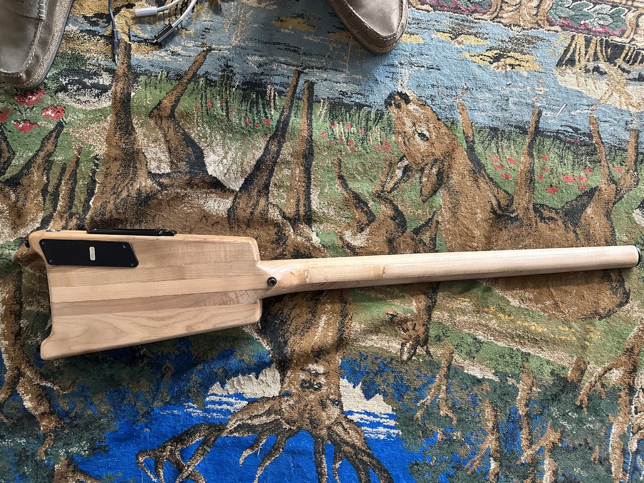

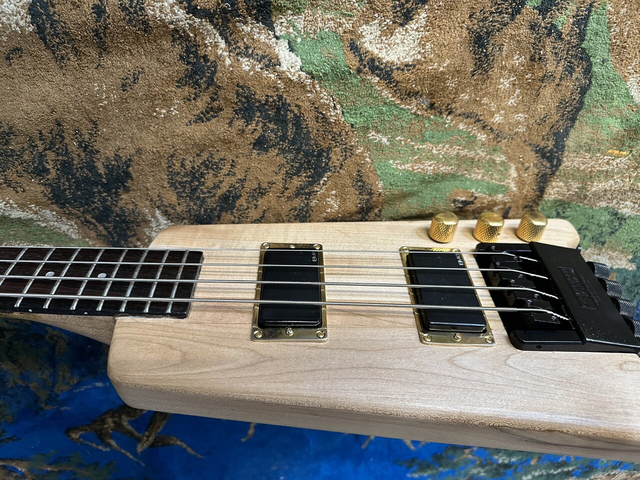

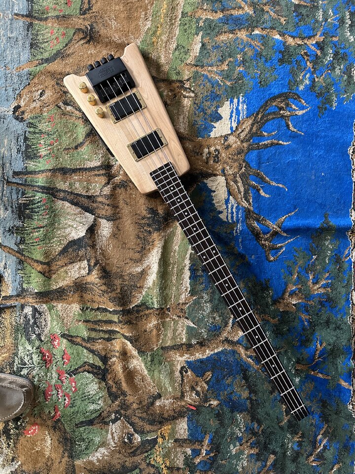

Sodele - habe fertig.
Ich bin super zufrieden mit dem Ergebnis- wenn man von ein paar unschönen Details absieht, die unter dem Lack aufgetaucht sind.
Am Hals war das Holz wirklich unschön mit zu groben Sägespänen und einer Tonne Kleber ausgeflickt worden, einige Verleimungen waren mangelhaft.
Die Verleimungen habe ich spezialkleber für Holz (mit wasserartiger Konsistenz) verfüllt - sichtbar ist es halt noch.
Anfühlen tut er sich fantastisch- Ziel erreicht! Im Zuge des Umbaues habe ich den extrem grobschlächtigen Halsfuss noch etwas attraktiver gemacht. Das hat mit Stemmeisen und Ziehklinge richtig Spaß gemacht. War ein tolles Objekt zum üben - schlimmer wie das Original ging es ja nicht …
Hast Du die Grundierung auch abgeschliffen?

Deutlich besser! 👍

  • #24
Schaut gut aus!
Hast du ihn dann gewachst oder geölt?
Pures Holz ist ganz ohne Holzschutz vor allem bei hellen Hölzern nicht so optimal wegen Handschweiss.

  • #25
Ich hab die Grundierung auch runter und anschließend geölt.
Eigentlich wollte ich Schellack drauf machen (hab ich schon zweimal gemacht mit sehr guten Ergebnissen) war aber dann doch zu faul.
