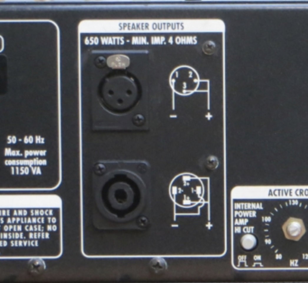

Ich betreibe an meinem BB600 eine Ampeg 4x10 Box mit 4 Ohm, angeschlossen über den Speakon-Anschluss.
Nun möchte ich noch eine 1 x 15er Box (4 Ohm) zusätzlich anschließen. Der BB hat allerdings neben dem Speakon nur noch einen XLR-Ausgang.
Kann ich jetzt einfach ein XLR-Klinke-Kabel nehmen und die 15er mit anschließen?

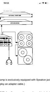

2. Frage/Möglichkeit: An der Ampeg Box gibt es 2 x Speakon und 2 x Klinke Anschlüsse.
Ist der 2. Anschluss vielleicht zum durchschleifen in eine 2 Box gedacht?
Im Manual (siehe Foto) ist so aufgezeichnet.

Der BassBase hat eine Mindestimpedanz von 4 Ohm. Du kannst also keine weitere Box parallel zu der 410 anschließen.
Grundsätzlich ja, aber eben nur unter Beachtung der Mindestimpedanz des Amps.
P.S.: Willkommen im Forum. :bier:

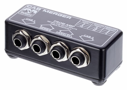

Danke für die schnelle Antwort! Wenn ich die Box in Reihe schalte, also aus der 4x10 raus in die 1x15 rein, habe ich doch 8 Ohm, oder nicht? Oder liege ich falsch?
Das "Reihe Schalten" geht aber nicht so einfach!
Auch wenn Du die 115 an die 410 (statt an den Amp) anschließt, bleibt es trotzdem parallel und nicht seriell/in Reihe.
Du müsstest dir ein stezielles Adapter basteln, das intern beide Boxen in Reihe schaltet.
Zu kaufen gibt es sowas meines Wissens nicht.

Grad war ich noch auf der Palmer Seite, weil ich auch sowas im Hinterkopf hatte. Hatte das Ding aber nicht gefunden...B)

Ähem … der Bassbase 600 ist 2 Ohm stabil.
Ich bin nicht sicher, aber ich glaube die älteren 600er waren nur auf 4Ohm ausgelegt und die späteren entweder leicht verändert das 2Ohm geht oder die Endstufe einfach für 2Ohm offiziell "freigegeben" haben.
