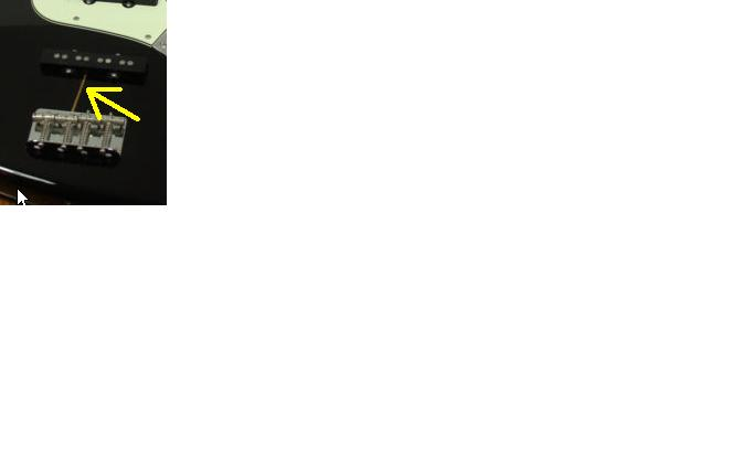

Ich suche gerade nach einem Fender Jazz Bass Body und stelle (auf Bildern, ohne so ein Teil diesbezüglich in der Hand gehabt zu haben) fest, daß japanische Exemplare scheinbar "alle" (???) eine (unlackierte) "Art Nut" zwischen Bridge PU und Brücke haben.
Was ist das? Wozu ist das? Warum wird "hier" nicht lackiert?
Das ist die Erdung der Bridge, die auf allen '62er-Reissues drauf ist. Ein flacher Kupferdraht, der die Brücke mit der Masse verbindet.
Danke. Nächstens frag ich gleich Dich! :-)
Nymi hat fast recht. Es sind nur nicht alle. Aber bei den mittelpreisigen und günstigen Japan Jazzbässen wird das so gemacht. Nicht bei allen und nicht bei Prezis...
Ich meinte alle '62er Reissues, lasse mich aber gerne eines Bässeren belehren.

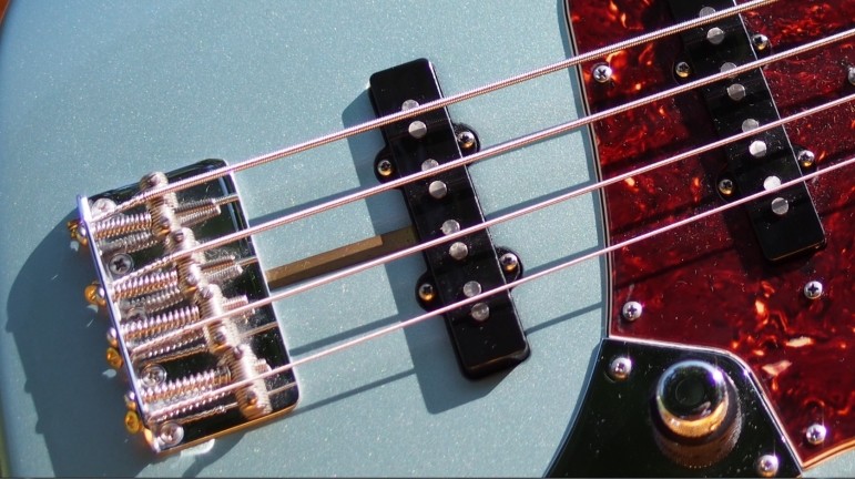

Ist bei meinem 62er Ami-Reissue JB auch dran. Sieht aber etwas anders aus, etwas breiter, aber superflach.
Sieht so aus:
Ist eher eine Lamelle, bei Japanern habe bisher nur Drähte gesehen.

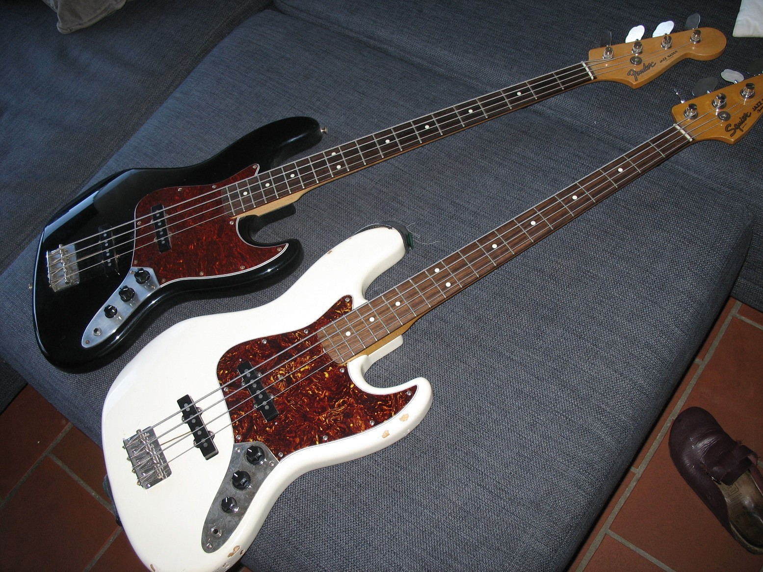

Kann ich jetzt auch mal klugscheissen, das ging los mit den Anfang der 60er gebauten Jazzies, bis etwa Mitte der 60er, weiter gings mit Anfang der 80er gebauten Squier JV , die Japan E-Series~ab 83 hatten das auch in schmal-ist ein Messingblech, welches vollflächig unter dem Bridge Pickup aufliegt. Den Messingbarren, den man auf dem Blauen sieht, gibt`s nur, wie bereits vorher gesagt, bei Reissues neueren Datums aus Japan/USA-aber original war der Messingstreifen-kein Draht-sehr viel schmaler....

Das ist bei den JV-Squire JazzBässen kein Draht, sondern ein Messingstreifen. Dieser Streifen gehört zu dem Messingblech unter dem Steg-PU (ist in einem ausgestanzt).
Bei mir ist er mal abgebrochen, was aber nicht so tragisch ist, da ich EMG's drin hab und die keine Erdung an der Brücke brauchen.
