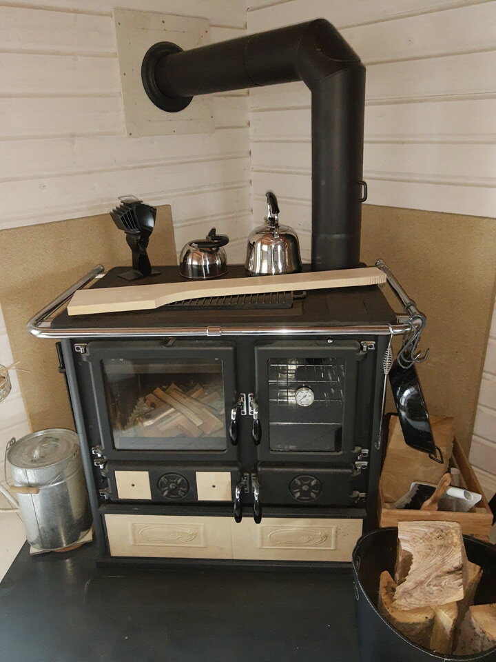

Gesagt getan. Sind noch ca. 24mm Dicke über ..... sollte ja wohl reichen. Doof is nur, dass ganze jetzt 4 Wochen ruhen zu lassen ... und das mir Ungeduldiger.

So kann man wohl kein Holz "rösten", oder? Braucht Glut oder Flamme ...
Reaktionen: boumbase, Bass-Fred und bassilisk
  • #64
Nein. Weder noch.
Du musst das Holz "backen". Also längere Zeit einer genau definierten Hitze aussetzen und dabei die Feuchtigkeit regulieren, dass es nicht reißt.
Imho zuhause nicht oder nur zufällig möglich. 😶
  • #65
Nein. Weder noch.
Nachtrag: Es sei denn, du willlst "geflammt". Das macht man mit einem Gasbrenner, hat aber nichts mit Thermoholz zu tun.💡
  • #66
Ich nehme doch stark an, dass dem @Papa hier der Schalk im Nacken sitzt :D
Reaktionen: BassPapa und bassilisk

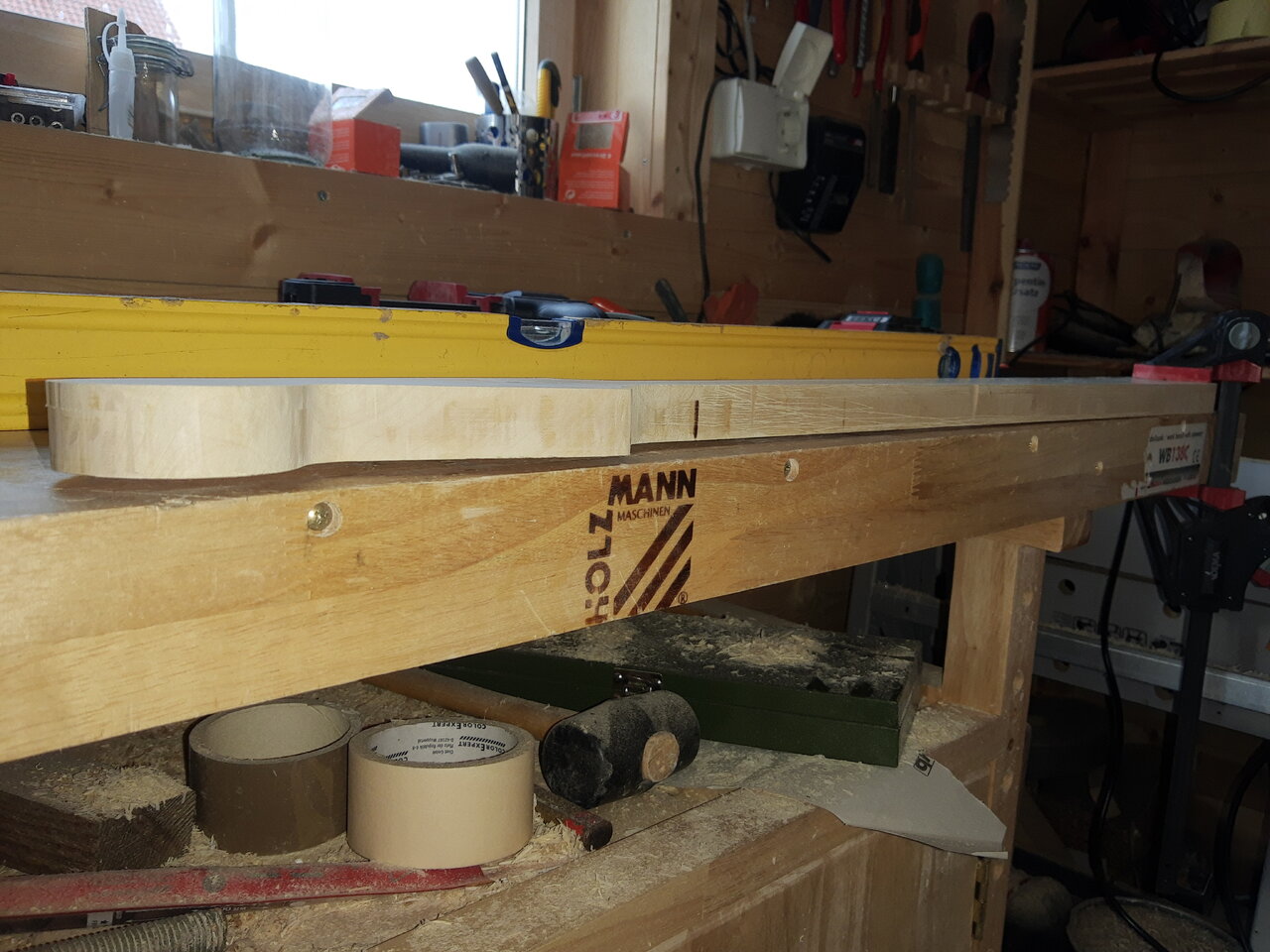

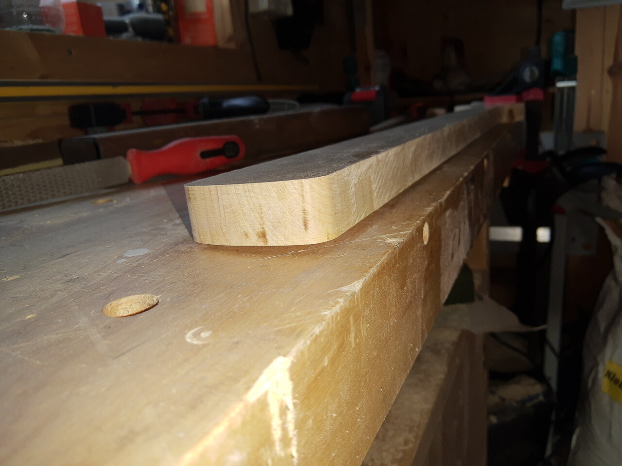

  • #68
Sehr schade. Sah erst ganz gut aus. Aber nach dem Fräsen kam dann noch ein "Ruck" zur Entspannung:
Einmal am Fußende festgeklemmt
Und einmal die Kopfplatte
Da kann man wohl nix machen. Muss ich mal nach einem neuen Stück Ausschau halten. Hätte er nur eine Krümmung, würde ich das versuchen, aber der hat nen Twist...
Aber:
Hals ausfräsen ist eine andere Hausnummer, gerade bei einem JB-Hals. Zwei Ausrisse und eine Macke. Ich werde mir wohl eine Hilfe bauen, sodaß die Fräse immer Plan über dem Werkstück ist. Beim Korpus hat man ja genug Auflage, da ist das anders finde ich.
Reaktionen: bassilisk

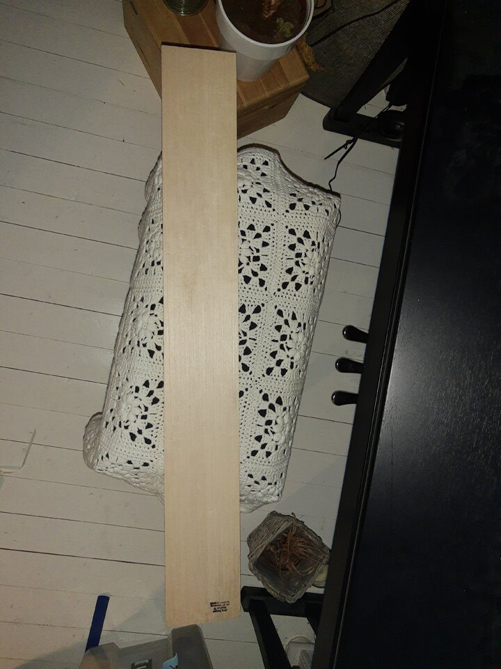

Wow ! Ich bin sehr angetan, was man für €26 inkl. Versand in der Bucht finden kann:
Schnurgrerade, Bergahorn, 1860Gramm. Angeblich 7 Jahre luftgetrocknet. Super schnell geliefert.

Ich will dir nix madig machen, aber Bergahorn ist mit die weichste Ahorn-Art die es gibt… sollte auch so passen, aber wenn du nochmal was baust, würde ich eher zu was anderem greifen.
  • #74
Beim Holzverkauf werden leider allerlei Namen durcheinandergeworfen. Es kann genauso kanadischer Bergahorn sein, i.e. der etwas härtere Zucker-Ahorn. Am besten beim Verkäufer nachfragen, was er da wirklich unters Volk gebracht hat. Selber die hierzulande üblichen Ahörner sind jetzt aber nicht kriegsentscheidend instabiler. Deswegen klappt kein Bass gleich zusammen. Einen extrem schmalen Jazz-Hals mit nur 18mm Dicke könnte man zur Sicherheit mehrstreifig bauen.
  • #75
Wo hattest Du eigentlich den ersten Balken her?
  • #76
@rootbert
.. ich würde sagen ... das Stück ist bretthart. Einen Fingernagel bekomme ich da kaum rein gedrückt.
  • #77
Wie das Zeug speziell heißt ist mir ehrlich gesagt wumpe. Das Brett macht einfach einen guten Eindruck. Sieht nur etwas "langweiliger" aus ..

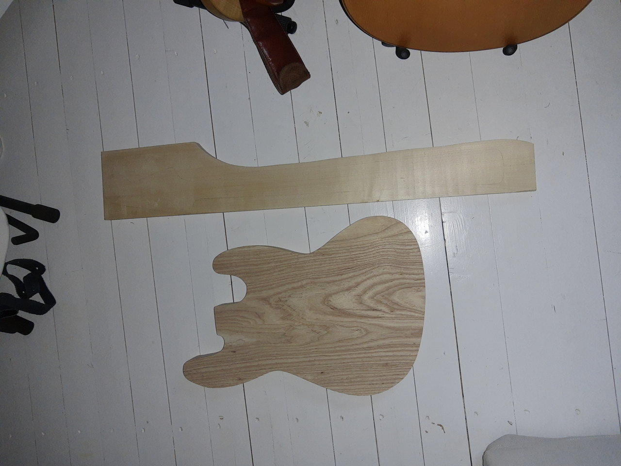

  • #79
Holla, das hätte ich jetzt nicht erwartet, daß die was liefern, was nicht ordentlich ausgeblutet ist...
  • #80
Ich bin nochmal in mich gegangen. Der alte Rohling hat eine andere ... Resonanz (?) als das Stück Bergahorn. Ich habe keine Ahnung, wie sich das auswirken wird, aber bin gerade dabei, den nochmal zu richten. Sieht bisher gut aus, muss noch 1-2 10tel schleifen und dann lasse ich ihn nochmal 4 Wochen liegen. Wird dann wohl noch ca. 22mm haben. Irgendwie sagt mir meine Intuition, dass mir das Stück besser gefallen wird. Klingt "fester, griffiger, heller" beim Klopfen. Das Stück Bergahorn dagegen wirkt "breiter, resonanter, gutmütiger".
Edith meint, es wirkt direkter!
Und schließlich will ich was lernen ...
