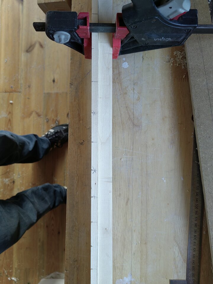

Ich hab mich mal getraut. Wenn man erst mal drin ist, gehts eigentlich. Das Lineal hat eine Einteilung auf 0,5mm, da trifft man treff ich mit Kopflampe und Lupe sogar die 0,25mm - also zwischen den Teilern. Dreimal kontrolliert und gegen der Bogart gehalten. Passt! Keine Ahnung ob man die Bleistiftstriche auf dem Foto sieht ..
Auf jeden Fall Danke an alle!
Reaktionen: zeppo3000, Kalmar und bassilisk

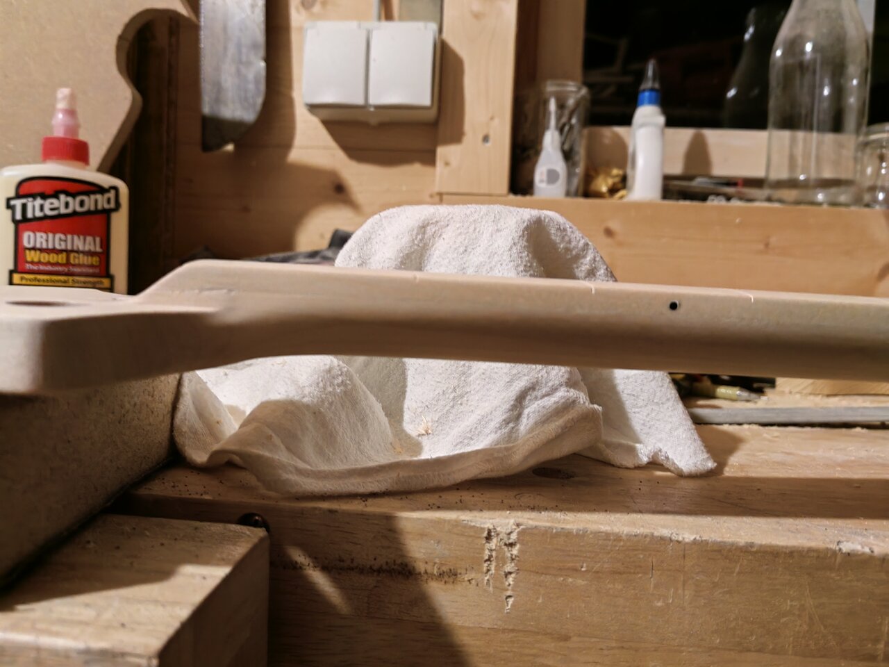

OK, habe die Nut gefräst, leider einen knappen mm zu tief.
Muss ich mal schauen, ob ich am Di mit der Säge ein so dünnes Stück gesägt bekomme.
Hatte wohl keine Brille mit im Schuppen...🥸

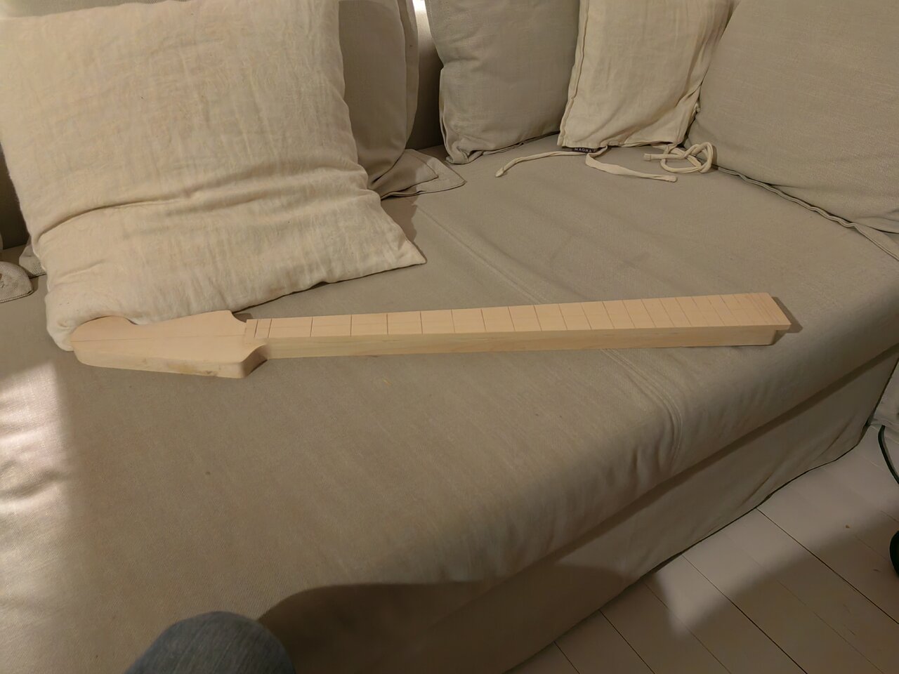

Dann habe ich das Griffbrett geschlitzt. Drei Bundschlitze liegen etwas daneben und sind mit Kreuzen versehen. Kann ich das so durchgehen lassen oder sollte ich die nochmal zuschmieren und neu setzten?
Dürften max so 0,5mm sein.
  • #85
Naja, ob du den halben mm hörst, weiß ich nicht, würde mal behaupten: Nein
Es wäre wohl schwierig, auszuleimen und dann minimal neben der Leimfuge wieder zu sägen. Mal pragmatisch gesprochen: Mach mal weiter - wenn der Bass schlecht intoniert, kannst du dir die Arbeit immer noch machen. Außerdem könntest du beim Bünde Abrichten die Bundkrone etwas in die richtige Richtung versetzten.:idee:
Reaktionen: Lyons, daphonque und BassPapa

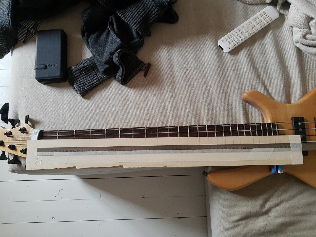

Hm .. ich habe gerade mal das Griffbrett neben den Dr Parts-Hals und einen Bogart Vitage mit erneuertem Griffbrett von Marleaux gehalten:
Beim Dr Parts sind die oberen Lagen perfekt und die ersten vier Bünde etwas daneben.
Beim Zum Bogart liegen die ersten 15 Bünde recht gut, und dann wir der Bogart nach oben hin etwas weiter ... interessant und es erscheint mir so regelmäßig, dass es wohl von Gerald gewollt ist. @orgeloli ???
Ja, ich danke, da hast Du wohl Recht. Danke.
Reaktionen: bassilisk

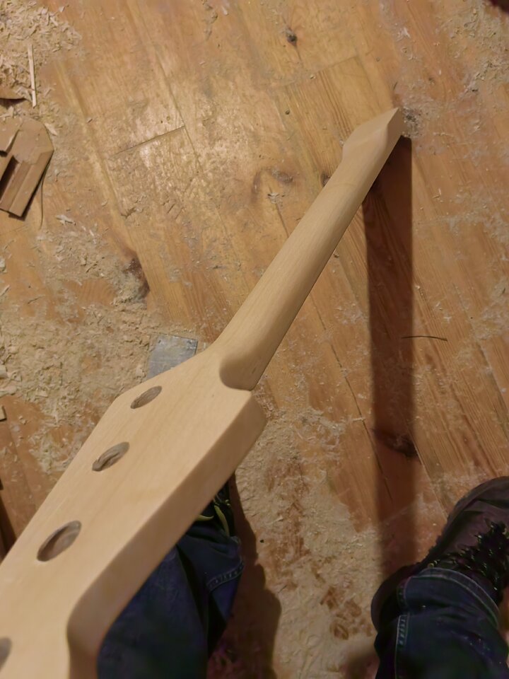

Ein oder andere Fräsmacke.
  • #90
Schaut doch net schlecht aus, die macken kannst du verschleifen. Wie willst du das halsprofil machen ? Komplett von Hand abtragen oder maschinell vorarbeiten und dann den rest mit der Hand ?
  • #91
Mit einer guten Raspel geht das schneller als man glaubt. Mittelline zur Orientierung ziehen und dann munter drauf los - ich hatte mir das viel schwieriger vorgestellt; dann mit einer groben, dann feineren Feile, zum Schluss mit Schleifpapier.
Reaktionen: Bass-Fred und BassPapa
  • #92
Soll ein D-Profil werden. Etwas mehr.. so 2mm... als ein Modern CShape, den ich hier hab. Hätte auch meinem Instinkt folgen sollen und eine 41mm Nut anstatt der 38mm. Aber jetzt ist zu spät, drankleben ist irgendwie nich so doll.:ugly:

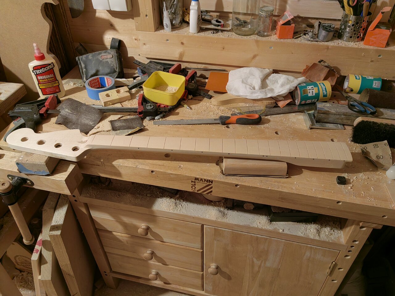

Kann man wahrscheinlich nicht erkennen, aber es ist doch irgendwie ein Modern C Profil geworden. Dafür mit knapp 25mm im ersten Bund etwas *chunkier* wie man so schön sagt. Auf jeden Fall ist der Hals extrem steif. Ich freue mir gerade echt einen ab und bin so gespannt auf das Resultat.

Schaut schon mal sehr amtlich aus der Prügel.
Wenn der Hals mal montiert ist und Saiten drauf, wirst Du noch 2 mm in der Stärke abschleifen wollen...
  • #97
Bloody hell,
So unterschiedlicher sind die Geschmäcker. 25mm sind für mich eigentlich far over Limit, die ich an einem einzigen Hals nur aus Gründen benutze. Und dann aber mit 38,5er Breite.
  • #98
Schön möglich, aber *ab* geht ja bekannter Maßen ganz gut....
Mir ist der Standard J einfach zu dünn. Schauen wir mal.
  • #99
Jo, neben dem ersten Schock über die Dicke (wie gesagt, rein persönlicher Geschmack), sieht wirklich gut aus. Ich wünsche Dir viel Glück und gutes Gelingen beim Bundieren. 21 Bünde? Und keine Inlays?
