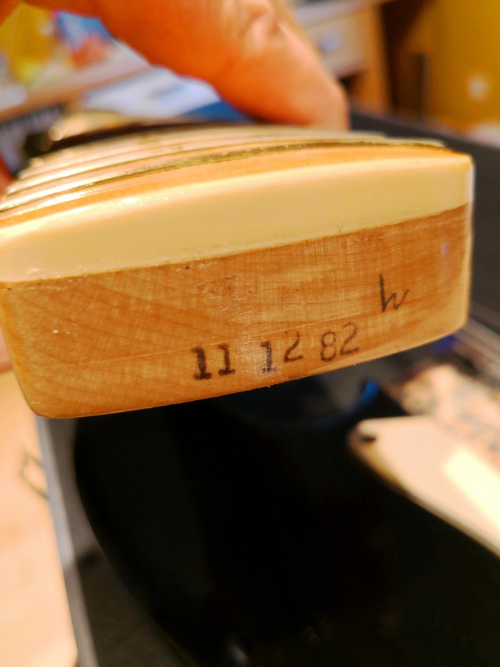

Ich denke mal so:

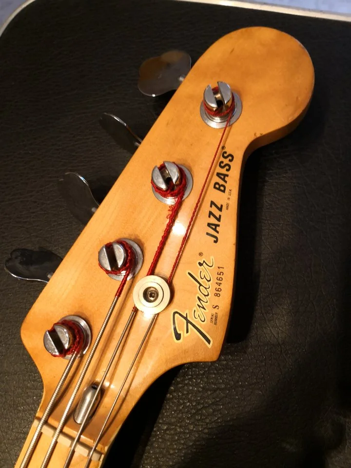

Hals hat an der Kopfplatte unter dem Fender Logo S7 oder S8 als Seriennummer aufgedruckt, an der "Stirnseite" (also die "Endstelle" des Halses, die bei waagerecht liegendem Instrument aufrecht stehend in der Halstasche sitzt) befindet sich der Stempel, der beim Zusammenbau aufdruckt wurde, also z.b. etwas das aus 1982 hindeutet (Zahlencode für Woche, Monat, auch Monat und Jahr im Klartext, da gab es verschiedene Methoden). Und 1982 können natürlich Teile verwendet worden sein, die bereits bspw. 1978 fertiggestellt, und mit Decal inkl. Seriennummer versehen wurden.

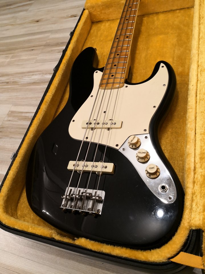

Hey Danke, ihr seid super! Vielen Dank für eure vielen Antworten:-) ich glaub wir kommen der Sache langsam auf den Grund. hier die Photos:
LG klaus

Danke für Deine Erklärung, @Cadfael! ... aber welchen "Stempel" meintest Du denn? der am Hals sagt doch laut Foto "11 12 1982" ... was bedeutet das dann? :gruebel:
