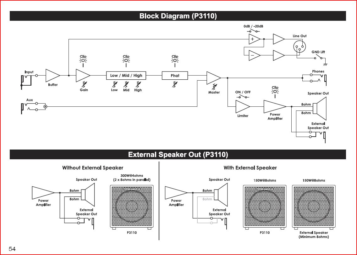

Übrigens hast du bei dem 3110 auch die Möglichkeit, eine Zusatzbox anzuschließen. Wenn ich mich recht erinnere, soll der verbaute Speaker sogar mit einer Doppelschwingspule ausgestattet sein. D.h. dass der Amp sowohl mit, als auch ohne (8 Ohm-)Zusatzbox die volle Leistung abgibt. Find ich eigentlich ganz interessant, das Konzept...

Ja, im Manual kann man zumindest ein Blockdiagramm finden, das die Doppelschwingspulen-Theorie unterstützt.
Ich denke aber, das man ihn weiter als 12Uhr nicht aufdrehen kann, egal ob 8 oder 4 Ohm. Richtig glücklich in (fast!) allen Lagen wird man mit den 10"-Promis, wenn man ein gescheite 112er dazustellt.

Ja, genau das Diagramm hatte ich noch im Kopf. :-)
Sieht aus, als hätte der interne Speaker eine parallel geschaltete (2x 8 Ohm-)Doppelschwingspule. Somit hat er dann 4 Ohm und bekommt die volle Leistung des Amps. Sobald eine Zusatzbox angeschlossen wird, wird eine der Spulen dann durch den/die externen Speaker "ersetzt" und der interne Speaker nur noch mit 150W an 8 Ohm betrieben.
