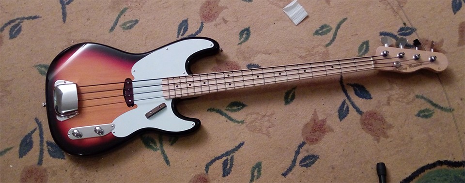

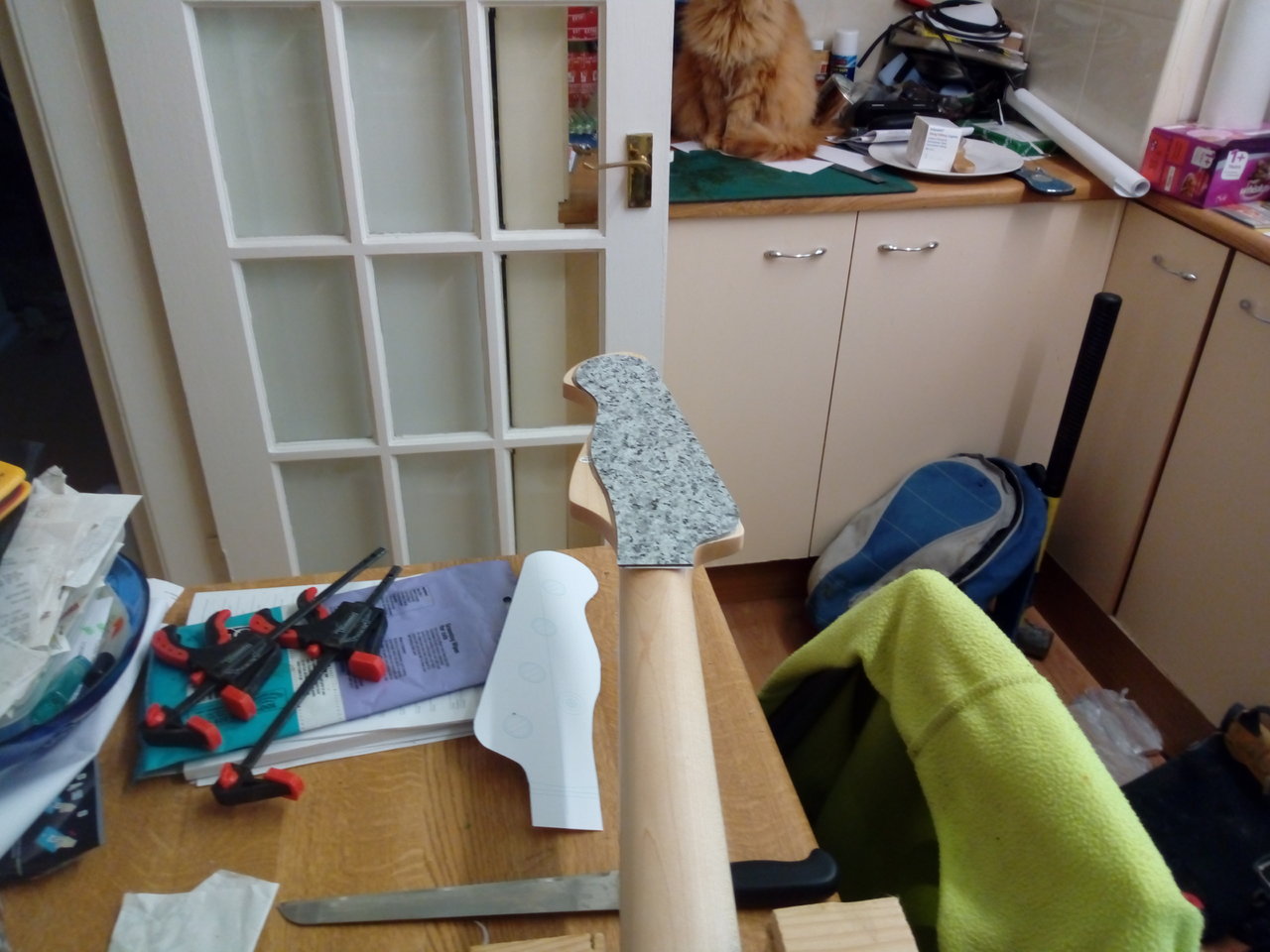

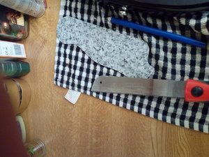

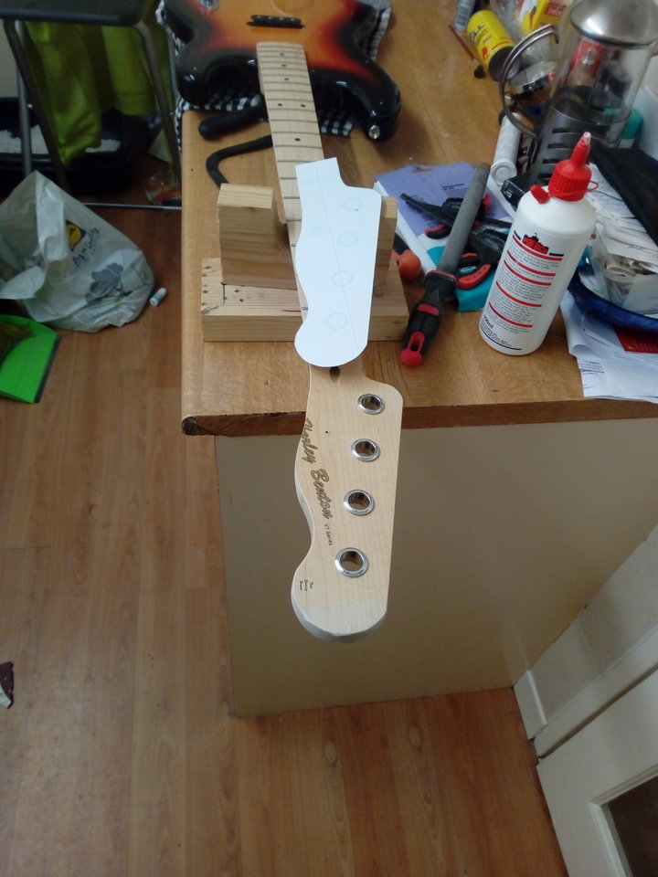

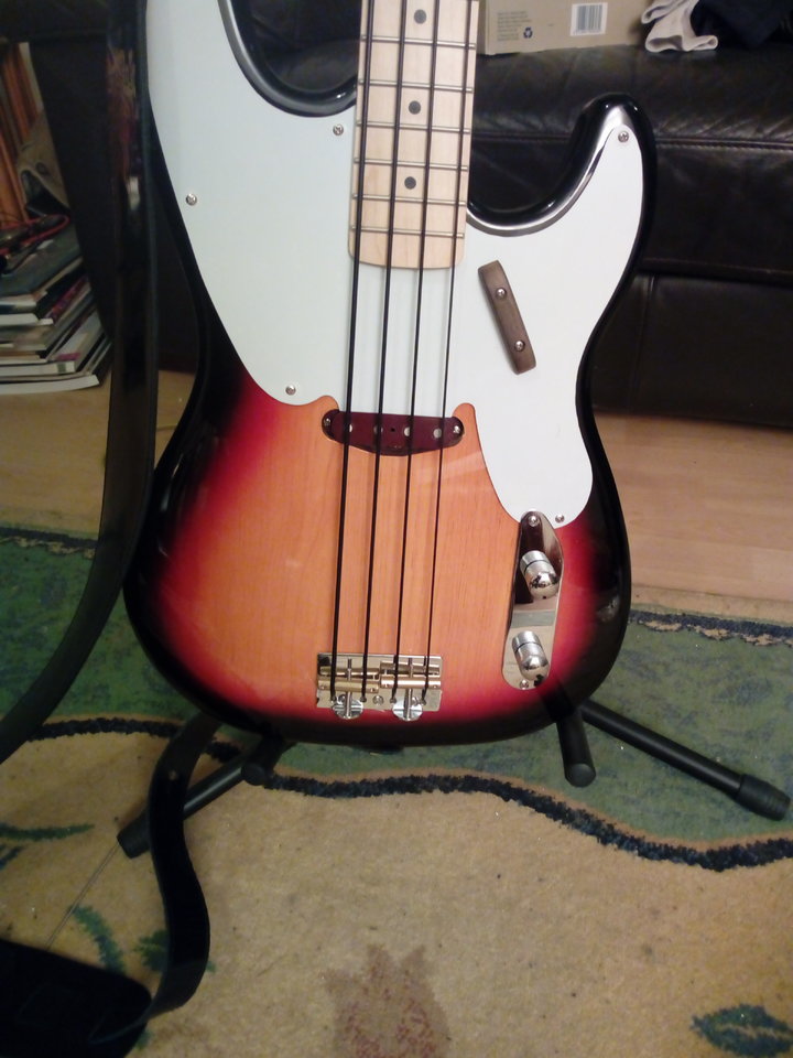

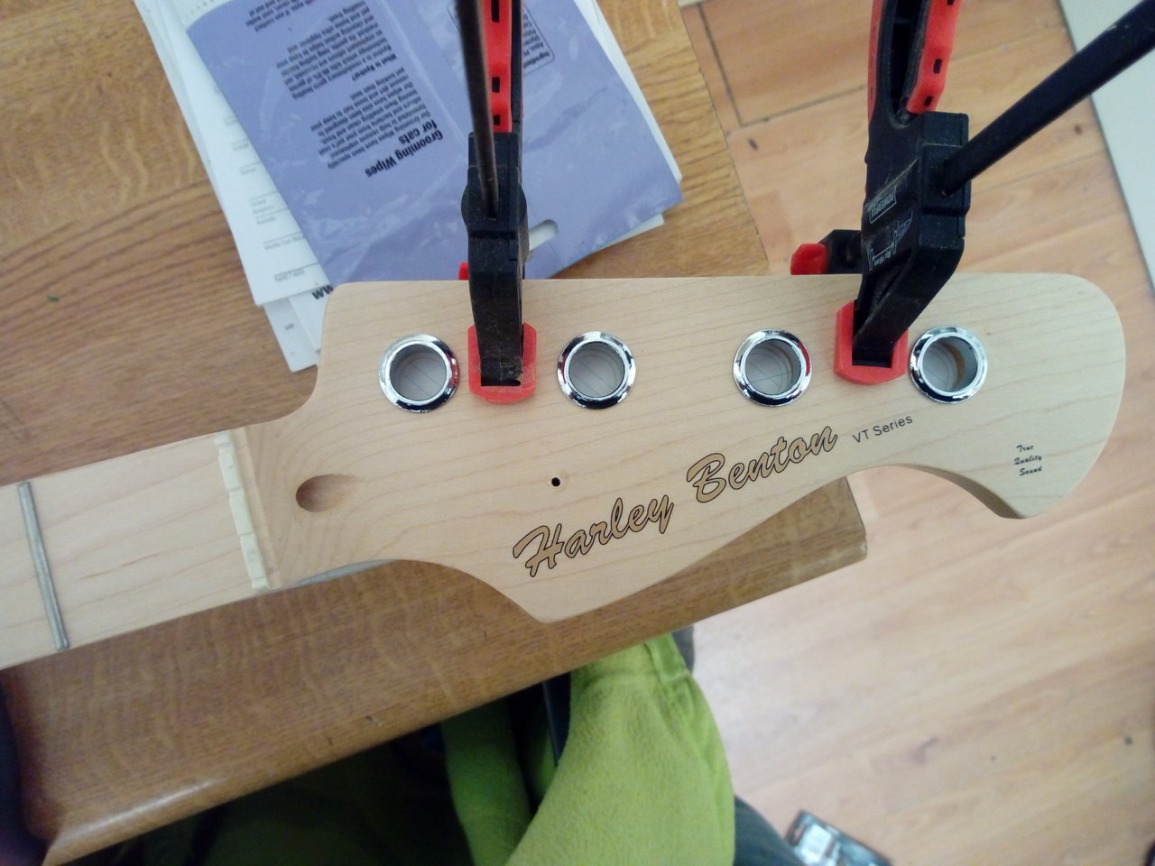

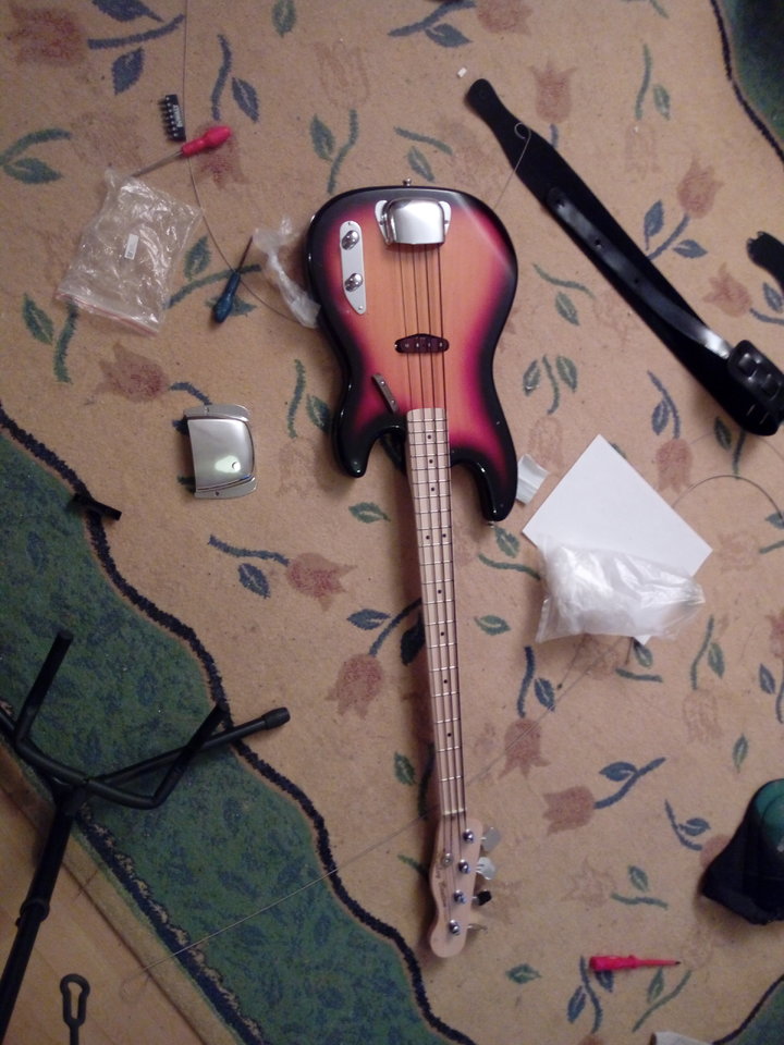

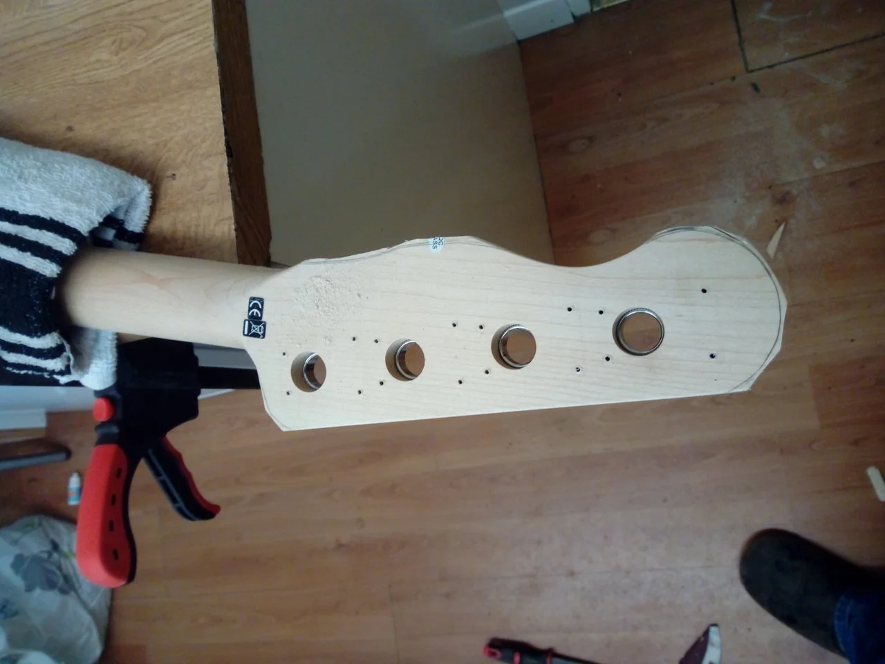

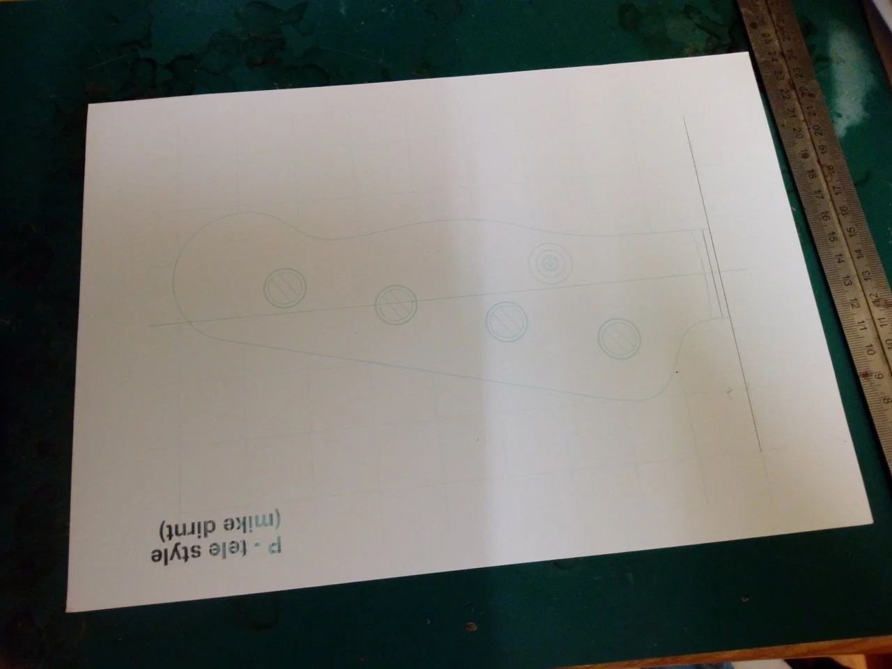

Is it the 51 shape or standard Fender shape?

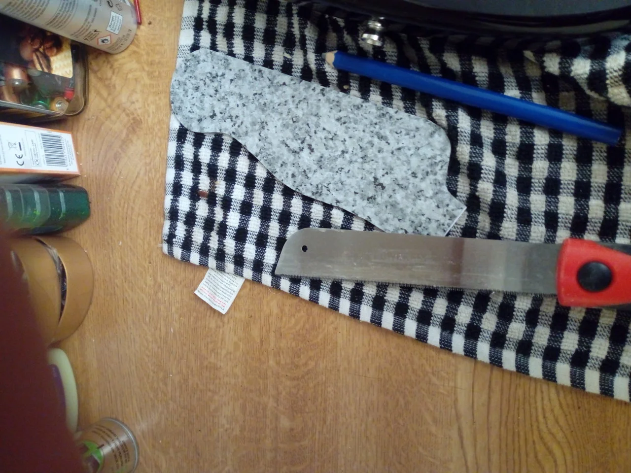

51 style is easy. Download a temlate from the net and print on card.
Line up the tuner and mark out the outline.
Cut away the large areas with a fine saw.
Smooth with a rasp file / sand paper.
Mine looked too fresh for the sting vibe.
So I put the plate back on.
Result of 90 minutes work including bridge swap for 2 saddle and pickup swap for Martin Herrick hand wound single.

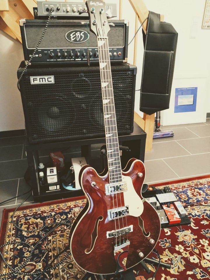

Seit ein paar Wochen habe ich den Harley Benton JB-40FL in sunburst:
Jetzt kann man den Bass das erste Mal auf einer Aufnahme hören und zwar in diesem Video ab 8:50

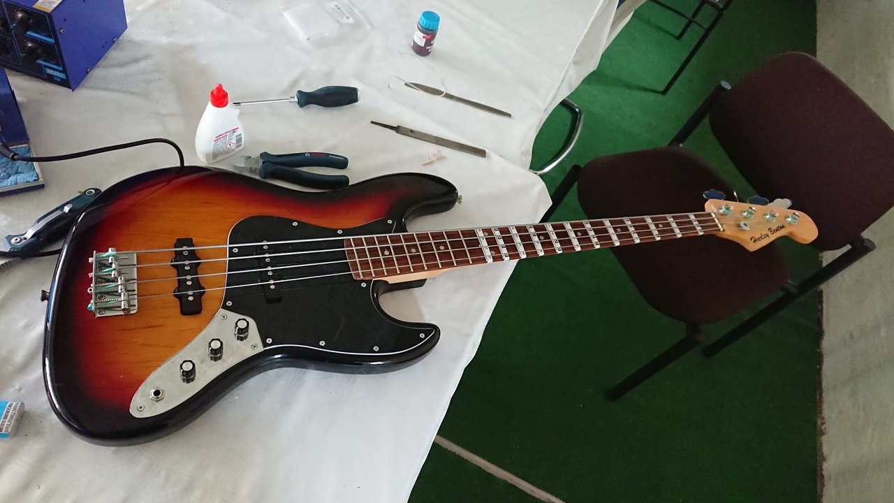

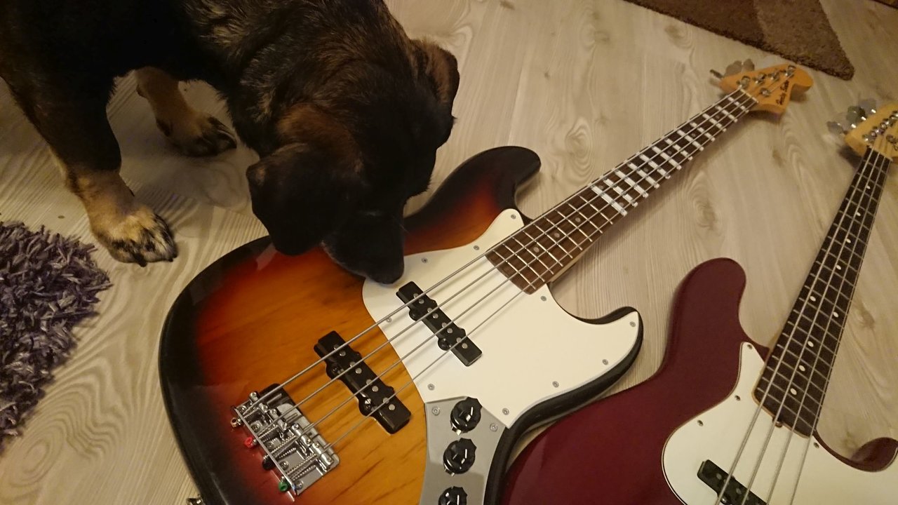

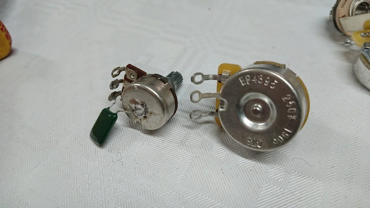

Vor ein paar Monaten habe ich mir einen 15 Jahre alten Harley Benton JB-20 gekauft. Es hat mich interessiert, was man für 40 Euro (einschl. neuen Saiten) so erwarten kann. Bin noch Anfänger und das sollte mein Bass für den Wiedereinstieg werden.
Hier meine Fotodokumentation:
Dem Hund war von Anfang an was suspekt.. Mein erster Eindruck, war ok. Angesichts des Preises und des Alters waren meine Erwartungen eh ziemlich niedrig. Rechts in rot ist das Vorbild.

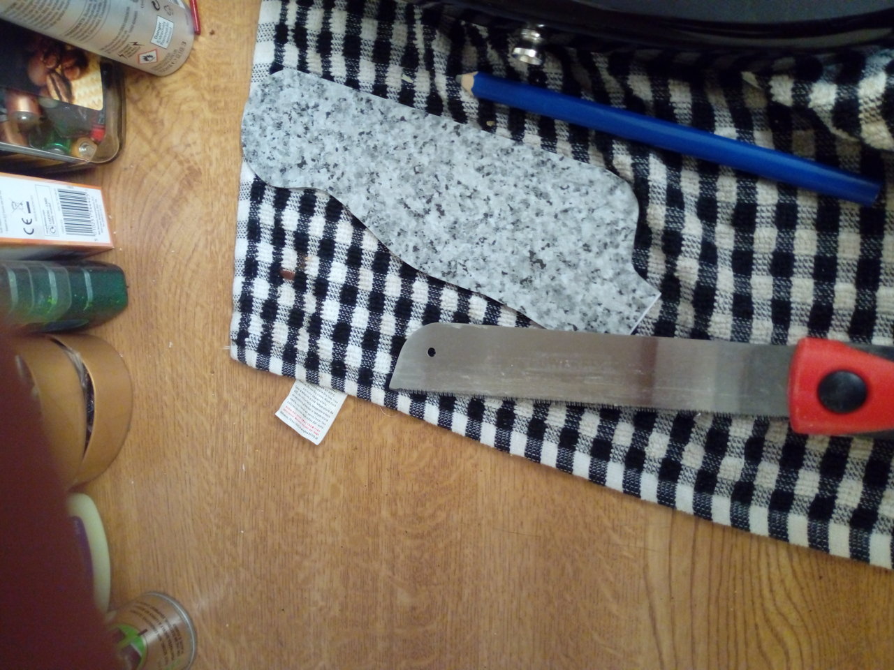

Beim Kauf ist mir gar nicht aufgefallen, dass der Pickguard vom Vorbesitzer selbst gemacht wurde. Wenn man etwas genauer Hinsieht fällt auf, dass es Handarbeit ist und das gar nicht mal so gute. Ich kann aber auch nicht wirklich ausschließen, dass es ein Originalteil ist und damals der Standard war.

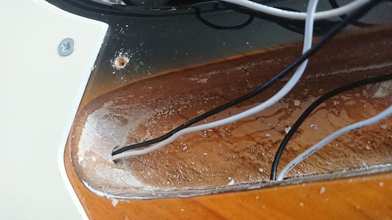

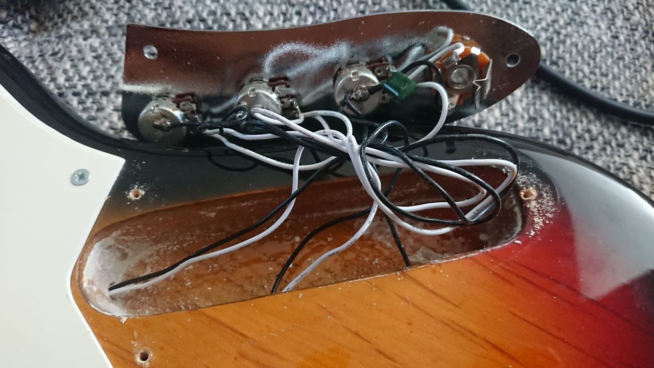

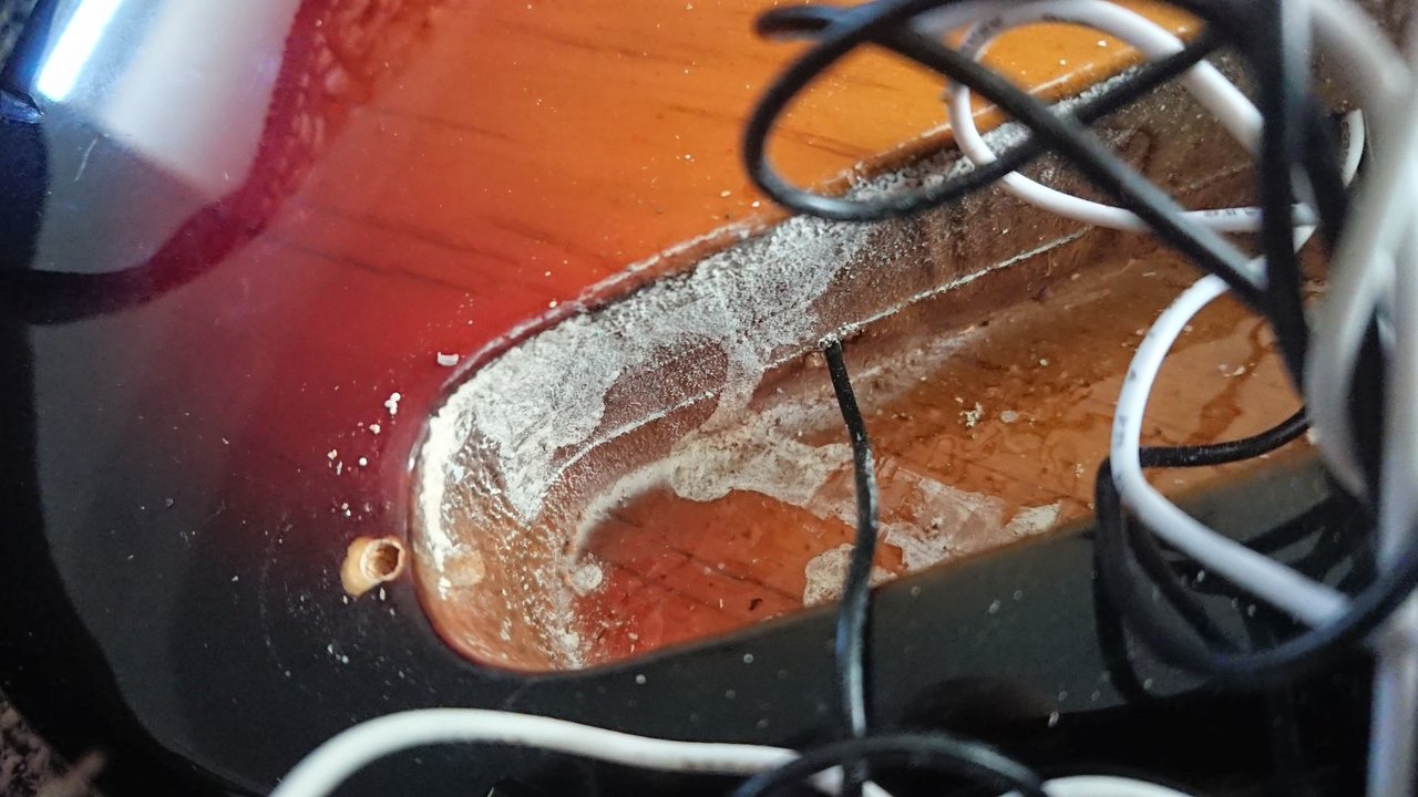

Den Pickguard abzumachen offenbarte ganz neue Erkenntnisse über die damalige Harley Benton Verarbeitungsqualität. Ich hoffe, dass sich das in der Zwischenzeit zum Besseren geändert hat.

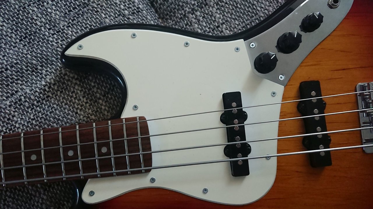

Ich bestellte mir einen neuen Pickguard, natürlich Original HB, damit ich nichts nachfeilen oder nachbohren muss. Naja.. Die Löcher passten nicht. Die für den Pickup musste ich nachfeilen und die im Holz musste ich zu machen, damit die Schrauben halten.. Zumindest dort wo die halbwegs gestimmt haben. Das Bild ist entstanden als ich den neuen Pickguard abgemacht habe.
Da der JB-20 sehr laute Störgeräusche von sich gab, entschied ich mich die Potis zu tauschen und die Elektronik abzuschirmen.
Abartig. Keine Ahnung was das weiße Zeug ist...
...aber es gibt reichlich davon. Hier sieht man auch wie liebevoll der Lack aufgetragen wurde.

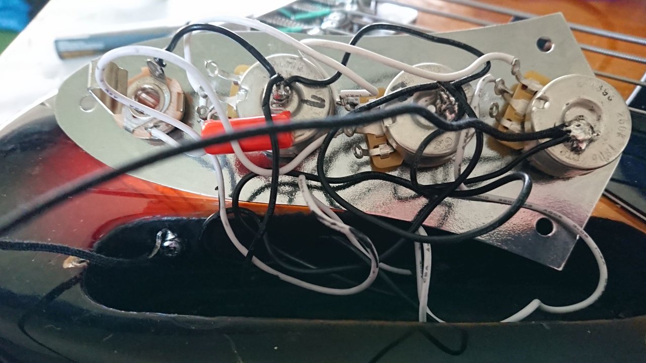

Links Poti vom JB-20, rechts ein Neuer von Allparts.
Da die neuen Potis größer waren, musste ich die Löcher auf dem Blech nachbohren. Zum Glück passte noch alles gerade so in die Ausfräsung rein. Das waren meine ersten Lötversuche. Sieht nicht schön aus, hält aber..
Die Potikappen passten natürlich auch nicht mehr, also nahm ich welche vom Synthesizer..
Ob der Potiwechsel und die Abschirmung tatsächlich was gebracht haben, werde ich morgen erfahren. Die alten Messungen in Cubase waren erschreckend.

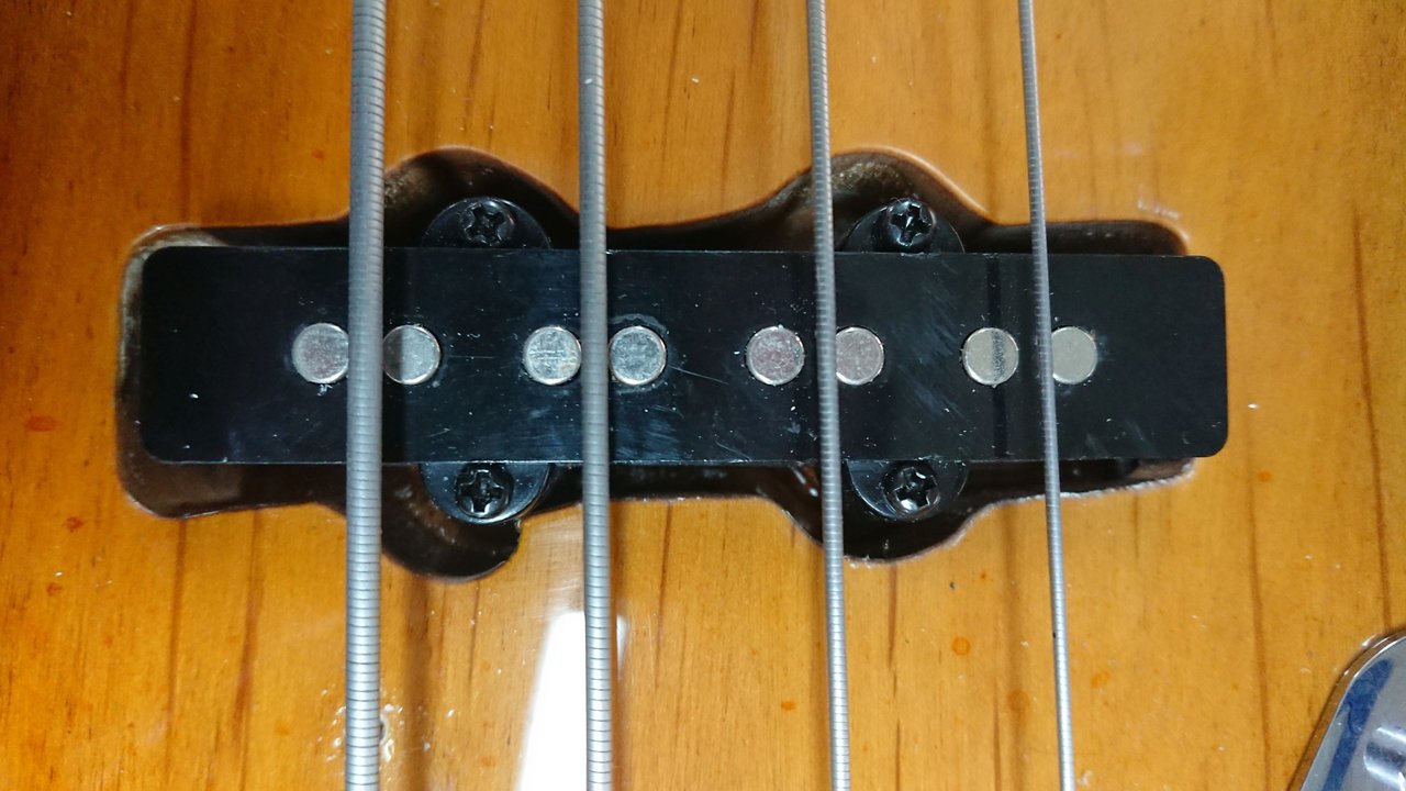

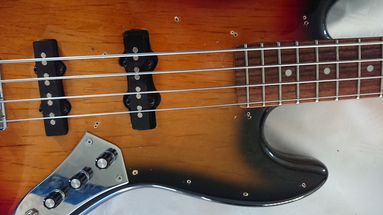

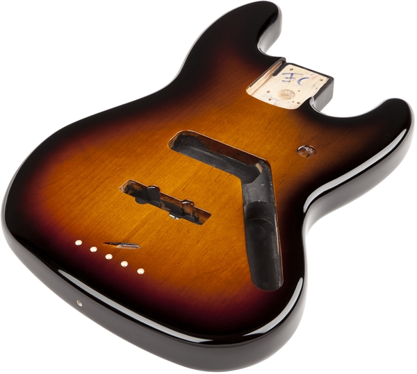

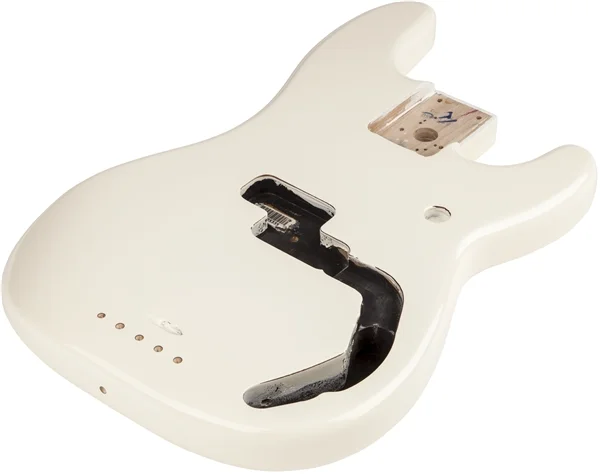

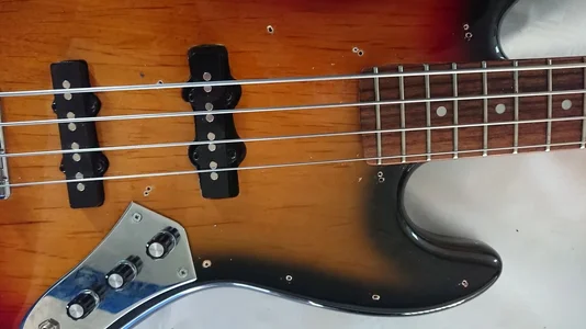

The picture size means little. You thought the pickup routing on the Harley Benton was poor workmanship simply because bridge and neck holes were the same size.
Fender make no attempt at neat workmanship, they just hack huge holes out. On the Harley Benton you can go without a PG, swap the neck pickup for a bridge pickup (they are larger) and it looks correct. That is impossible with a fender.
