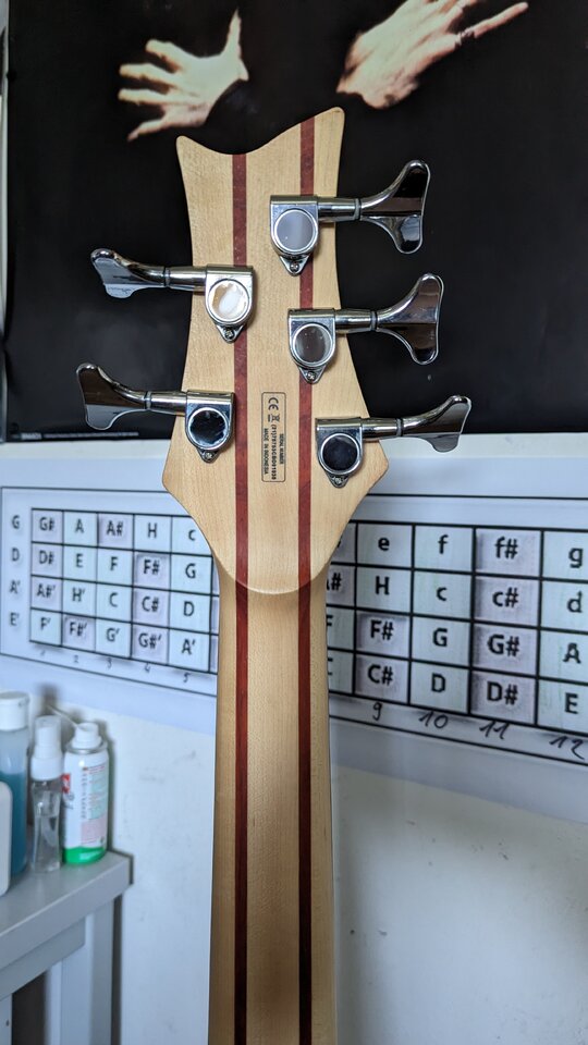

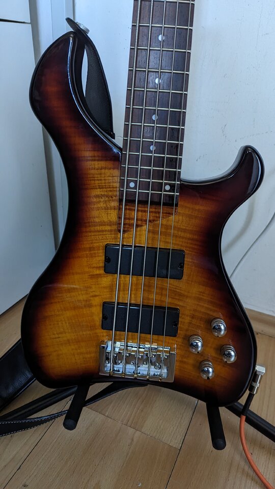

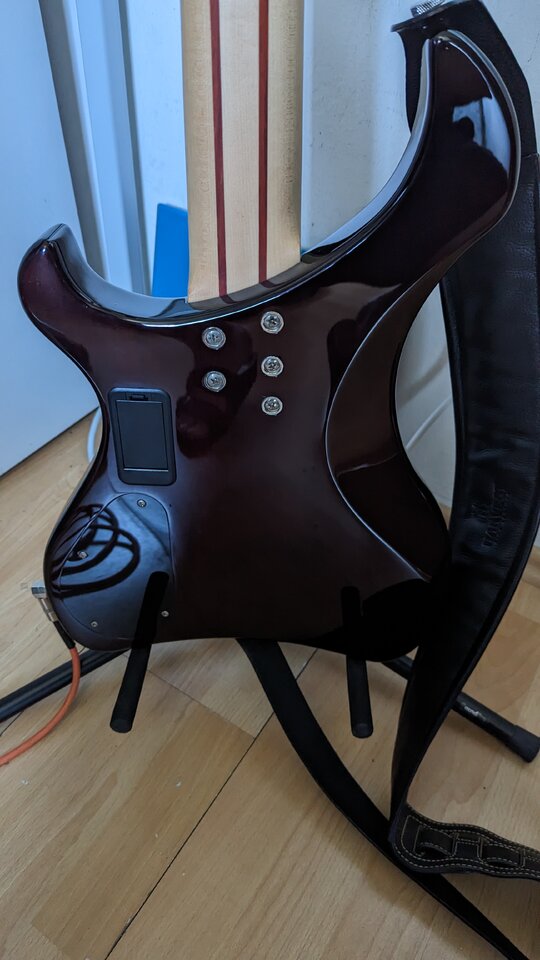

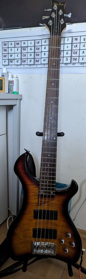

Der Harley Benton Marquess-5 ist bei mir eingezogen. Alles in allem ein Bass, der Spass macht.
Aber im einzelnen:
Es handelt sich um einen aktiven Fünfsaiter. Er besitzt zwei Humbucker mit Klingenmagneten und einen einfachen EQ, um die Bässe und Höhen abzusenken, bzw. anzuheben.
Die Potis sind wie folgt belegt:
Volume Neck-PU
Volume Bridge-PU
Höhenpoti mit Mittenrastung
Basspoti mit Mittenrastung
Auf der RĂĽckseite befindet sich das Batteriefach.
Die Kopfplatte ist mit kleinen Mechaniken in 3+2 Anordnung bestĂĽckt.
Die Form ist weg vom Fender Einheitsbrei, und ist ergonomisch sehr ansprechend.
Der Hals ist 5-Streifig, fühlt sich im ersten Moment sehr dick an, lässt sich aber gut bespielen.
Was auf jeden Fall fliegt, ist die Brücke, die sich bescheiden einstellen lässt.
Er ist etwas Kopflastig, der obere Gurtpin liegt auf höhe des 14. Bundes.
Passivmodus durch einen Push/Pull-Poti ist leider auch nicht vorhanden.
Der Sound ist kräftig, viel Output. Sehr rockig, rotzig, weniger für Balladen und Jazz geeignet, oder für melodisches Flaggeolett Spiel, aber wenn man gerne mal krätig in die Saiten langt, ist der Marquess goldrichtig...
Und weil ohne Bilder kein Bass:

@Geosammler
Ich verstehe nicht was an der BrĂĽcke so bescheiden sein soll?
Andere bemängel das ja auch..
Gut, wenn man die Intonation Einstellt muss man eine Saite lockern. Um die Saitenlage ein zu stellen genügt in "Richtung flach" auch, dass man die Schauben der Höhe einstellt und dann kurz die Fixierung seitlich löst.
Ich finde gut daran, dass sie wirklich massiv ist, der Winkel der Saiten ist Recht groß und man kann sie Einhängen.
Die BrĂĽcke ist auch versenkt das ist hĂĽbsch, macht einen Tausch aber evtl komplizierter.
Ergängen möchte ich noch, der 5 Saiter hat 35" und der 4 Saiter 34" Mensur.

Evtl. wird es besser, wenn Du den Gurtpin ans obere Ende der Korpusrundung versetzt (also im Bild oben ca. 10 cm nach links).
Hilft das um so besser je steiler man den Bass hängt?
Hab versucht das per Zeichnung und eingezeichneten Schwerpunkt nach zu vollziehen, bin aber zu blöd. Ist das ein reiner Versuch oder kann das jemand nachvollziehen? Das wäre ja bei den bekanntlich kopflastigen Thunderbirds sehr hilfreich, die haben auch hinter und oberhalb dem Gurtpin auch einen Teil überstehenden Korpus, da könnte man dem Gurtpins nochmal deutlich weiter nach hinten. :gruebel:
Bei mir ist schon eine offene Bohrung drin und ich würde es evtl testen. Ist mir Sympatscher als mit Anglerblei im E- Fach den Bass aus zu wuchten. Hab zwar etwas Kopflastigkeit, Neck-Dive trifft es aber nicht. Mich stört eher wie sich das Gurtschloss in dieser Mulde hinten verdreht, dann sieht man wie rum man zurück drehen muss.
Ein Nachteil daran ist halt dass der "eingebaute Ständer" nicht mehr so gut funzt. Denn die Marquess kann man schön wo anlehnen, ohne dass er seitlich so leicht umkippt wie ein Bass mit normal rundem "Arsch".

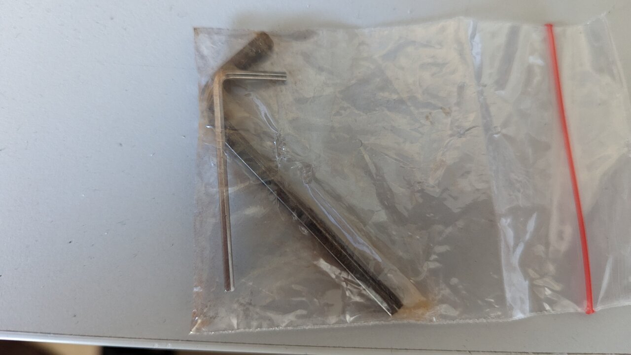

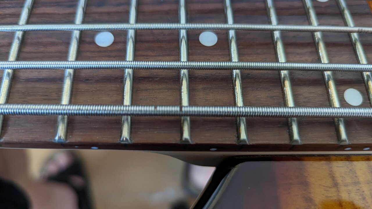

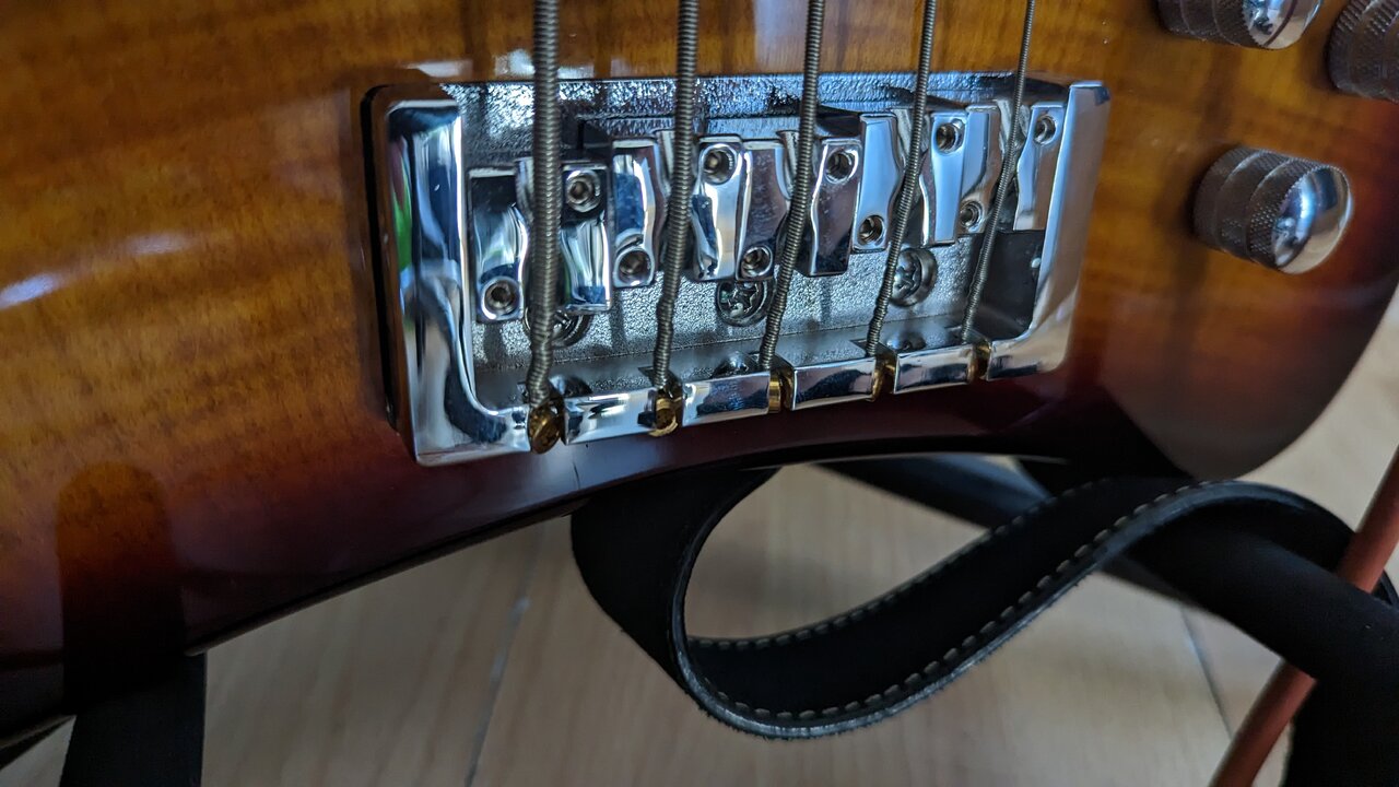

ch fand es unproblematisch die Oktavreinheit ein zu stellen. Ich hab aber nur mein Handy dazu genommen und Ton schwankt immer mehr als, dass ich die Reiter genauer einstellen möchte. Die Saiten finde ich hab ich Imho gut genug aufgezogen.
Ich hab mich mal ne halbe Stunde hingesetzt, alles auf Null, und dann alles eingestellt. Ist halt etwas mĂĽhsehlig... Bei der Fender HiMass z.B. isses halt leichter...

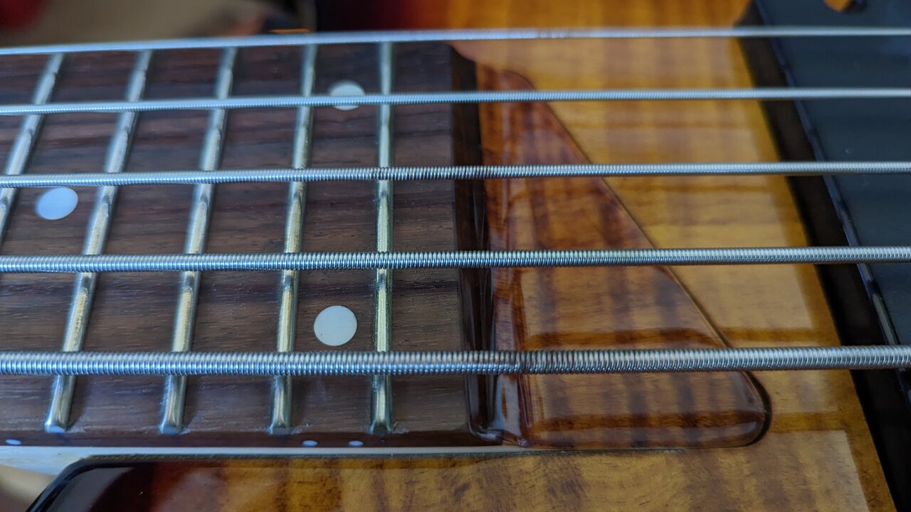

Zu den Werkssaiten, laut Thomann die HB Saiten:
Relativ viel Flugrost....
Kenn ich so nicht von Thomann...
