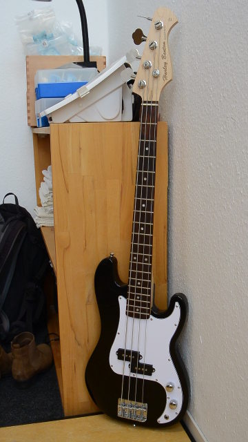

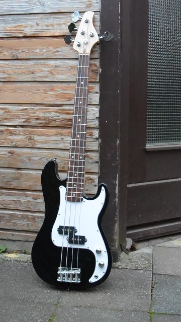

Dann also hier Bilder beider Bässe. Der eine steht noch original in der Firma, bei dem anderen habe ich gerade die Kopfplatte geändert. Leider hat der Bass mit der verkleinerten Kopfplatte einen ausgeprägten Bright Spot auf den hohen F#. Kann sein, dass sich das durch die Änderung der Kopfplatte ergeben hat - aber sicher bin ich mir da nicht. Was einerseits lästig ist, andererseits aber Anlass zur Hoffnung gibt, die Resonanz in den Griff bekommen zu können.

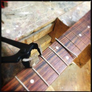

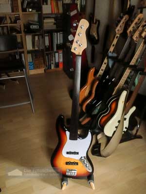

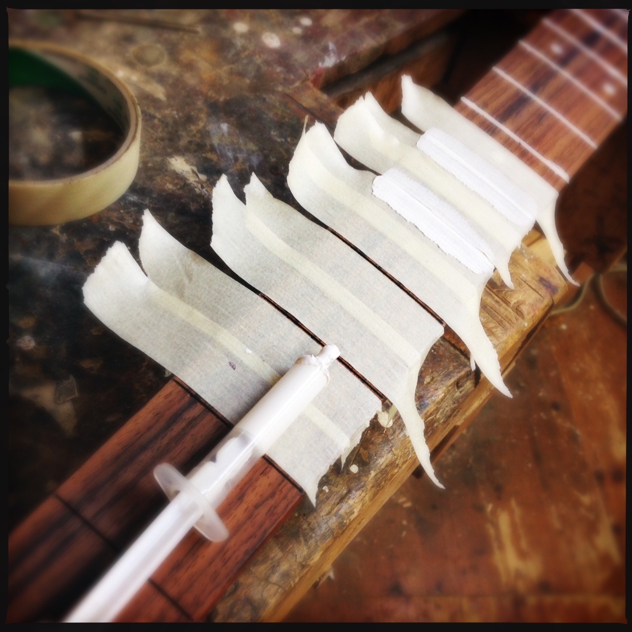

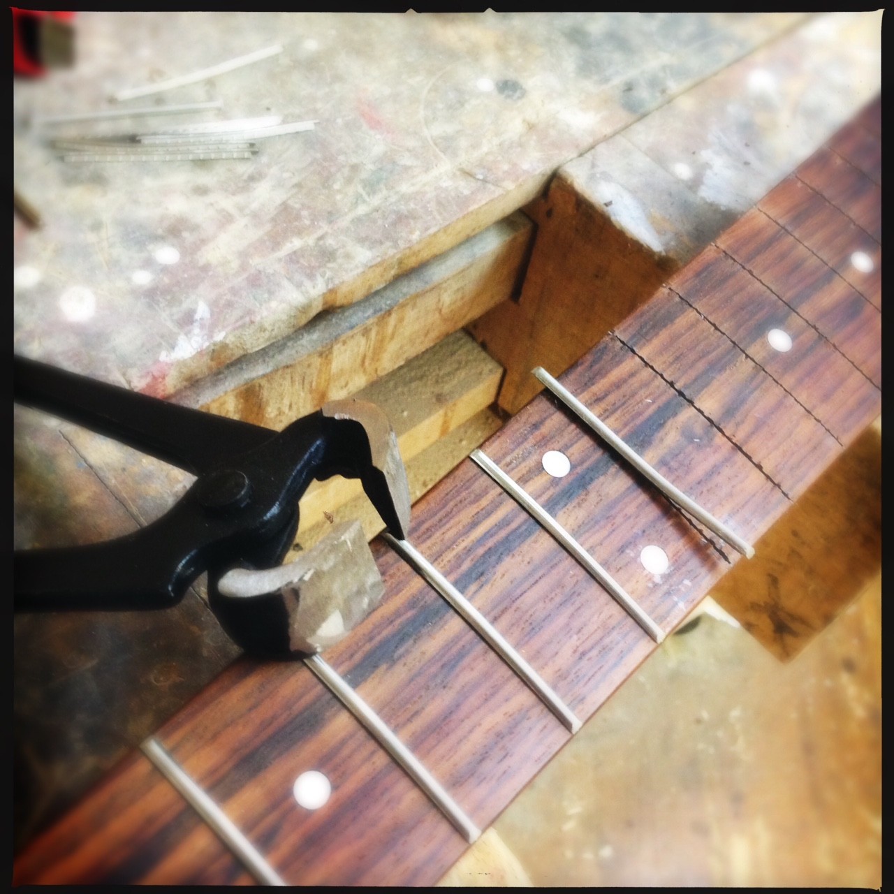

So, am Wochenende war ich mal wieder ein bisschen in Bas(s)tellaune. Nachdem mir doch schon öfter auch ein Fretless im Kopf rumgegeistert ist, hab' ich mir jetzt einfach mal meinen HB Bausatz Bass von letztem Jahr geschnappt und ihm mal die Zähne gezogen.
Leider hat es mir wohl doch ein bisschen am benötigten Feingefühl gemangelt und an einigen Stellen ist das Griffbrett etwas aufgerissen. Aber nach dem Auffüllen mit Holzspachtel und ordentlich abschleifen danach, spielt sich's schon recht gut.
Tags darauf dann noch den Sattel tiefer gekerbt und Saitenlage neu eingestellt. Auch die Halskrümmung musste ich ordentlich nachstellen.
Beim ersten Antesten klang der Bass schon sehr fein...bin schon sehr gespannt wie's im Bandkontext klingt und v.a. wie lange ich brauchen werde um halbwegs sauber zu intonieren.
S(b)ass macht das Teil auf jeden Fall :-)

Nur dass das Griffbrett so dünn ist, dass man es kaum noch abziehen kann, wenn Riefen drin sind. An Deiner Stelle würde ich ihm vorsichtshalber gleich ein paar Schichten PU-Lack spendieren (echten lösungsmittelhaltigen, und nicht den Wasserlack mit zusätzlich Acryl drin).
