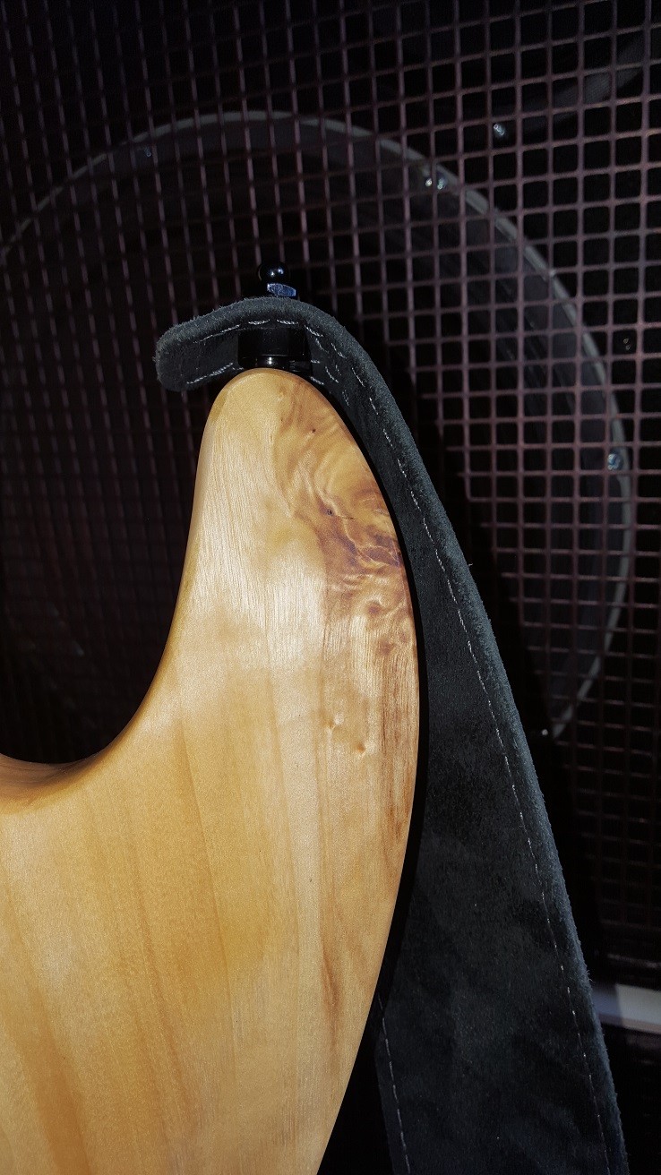

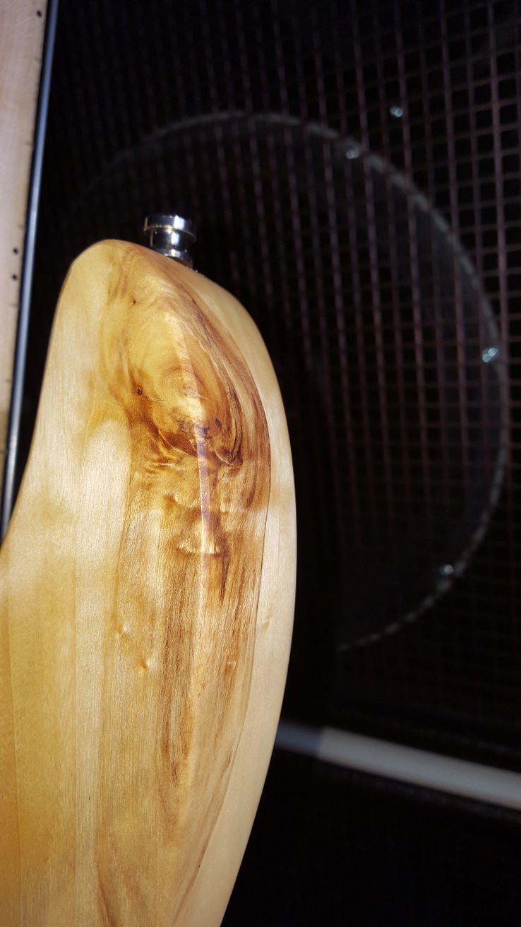

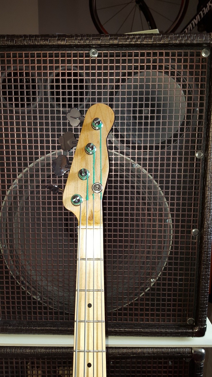

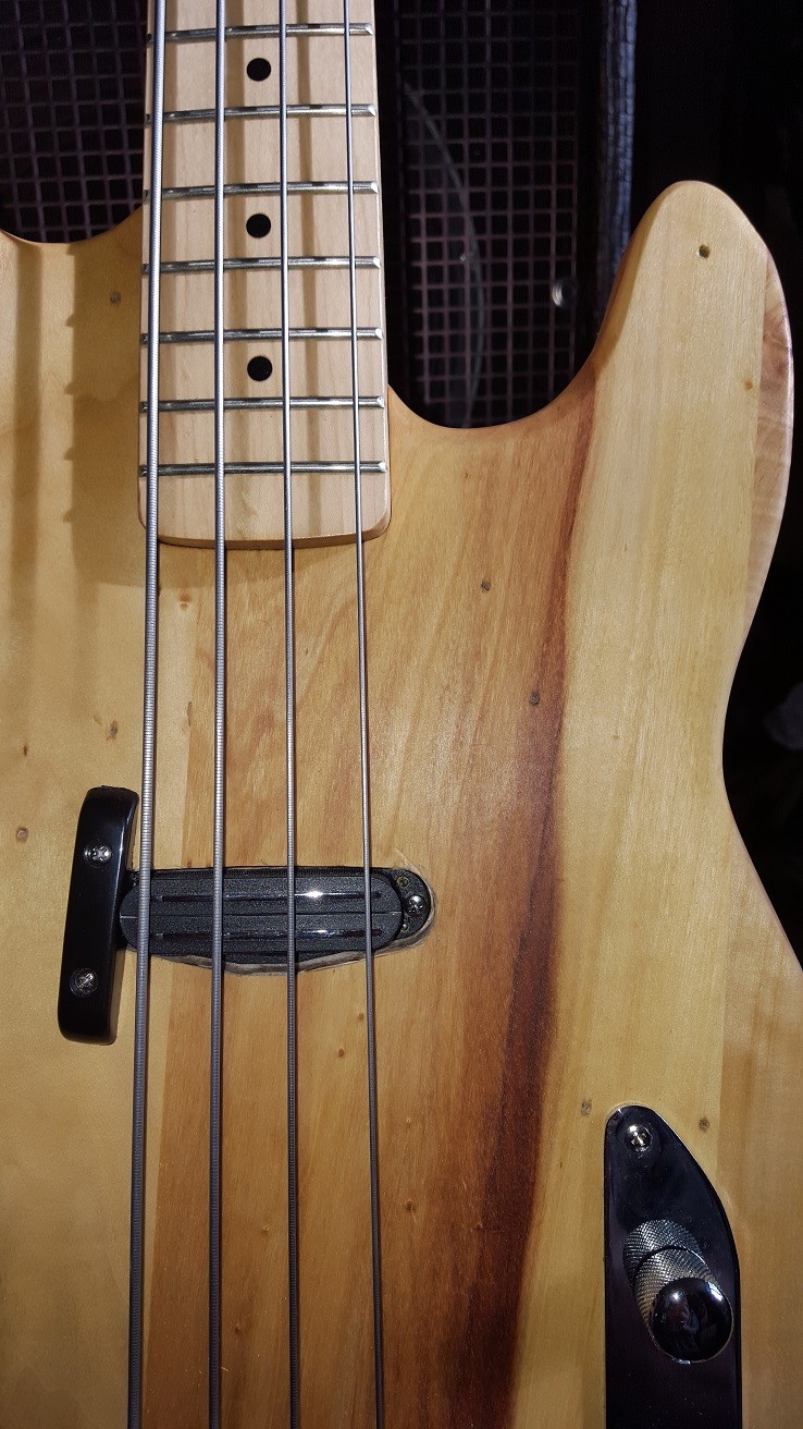

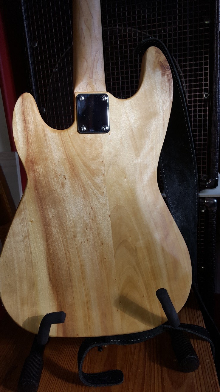

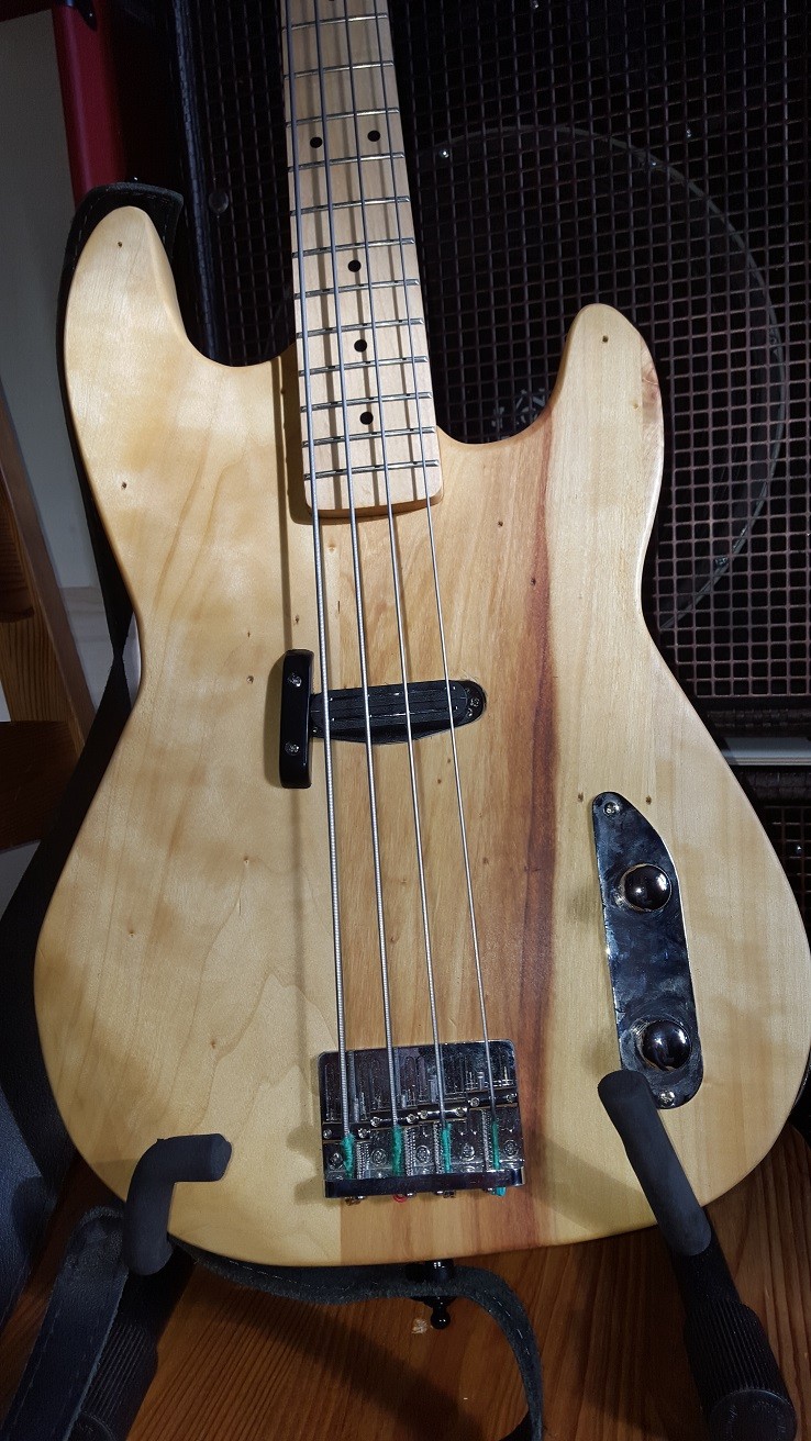

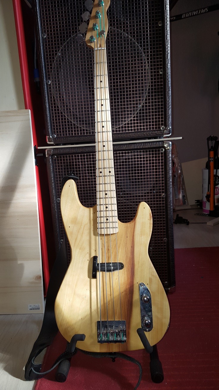

Hab meinen jetzt auch "gepimpt" Es sind ander Mechaniken verbaut, hab ich von @TheBug bekommen, Danke!!, der PU ist aus @mikki s Bestand.
Der Hals war mir zu dich, daher wollte ich ihn dünner machen. Beim Ausbau ist mir an der Halstasche dann ein Stück Lack abgeplatzt. Da hab ich mir gedacht, ich mach gleich alles weg!
Der Bas ist dann mehrfach geschliffen, geölt und poliert worden, hat insgesamt 4 Wochen gedauert (naja ich musste zwischendurch arbeiten).
20160316_095237.jpg 20160316_095248.jpg 20160316_095317.jpg 20160316_095335.jpg 20160316_095340.jpg 20160316_095359.jpg 20160316_095415.jpg
edit: die Daumenstütze wird noch ersetzt! DAS geht SO nicht!
Reaktionen: hui, Gast5650, Talentfrei und 5 andere

Mir gefällt das neue Halsprofil nicht so aber das ist ja immer Geschmackssache. Schwingt wie Teufel, spielt super und ich finde die Optik Schweinegeil. Leider konnte ich ihn Samstag nicht am Amp hören
  • #725
Der is ja naggisch! :O!
