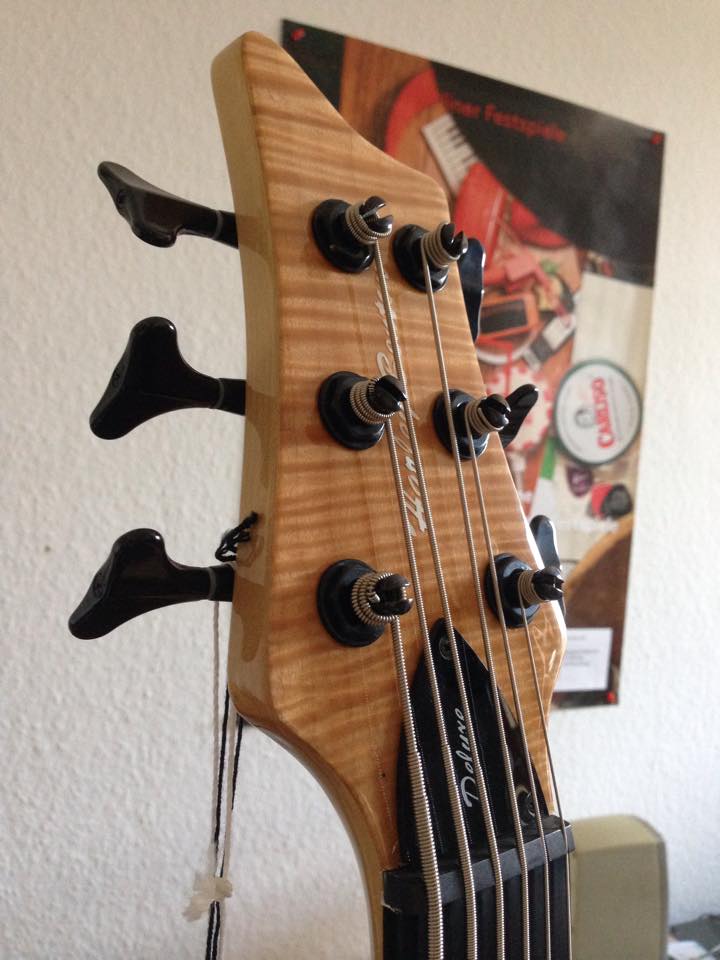

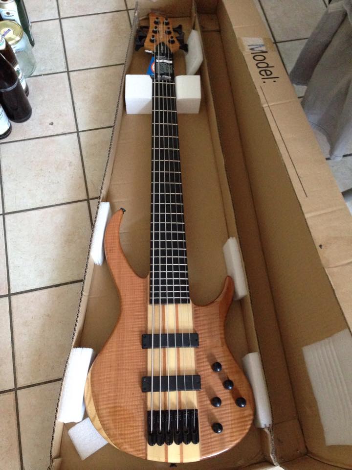

Heute kam das Teil dann an. Da ich den Vorteil des Creative Bundles genutzt habe, war neben dem Bass und einem Kabel auch ein passender Gigbag und ein extra Satzsaiten dabei (man weiß ja nie)
Ich hab mich natürlich gefühlt, als wärs Heiligabend, trotz der stetigen Gewissheit, das das Ding, was da in dem Karton verpackt war eine absolute Möhre sein könnte.
Das ganze sah dann nach dem entfernen eines dünnen Platiküberzugs dann so aus:
Und obwohl ich mir vorgenommen hatte ZUERST den Sound und die Haptik auszuhecken setzt ich mich zuerst mal hin und überprüfte das Teil auf Herz und Nieren:
10744900_852775784741768_810565213_n.jpg 10799251_852775801408433_532767618_n.jpg 10799393_852775791408434_911743616_n.jpg 10806902_852775798075100_2090424863_n.jpg 10751841_852775761408437_887760205_n.jpg 10807083_852775768075103_1306891422_n.jpg

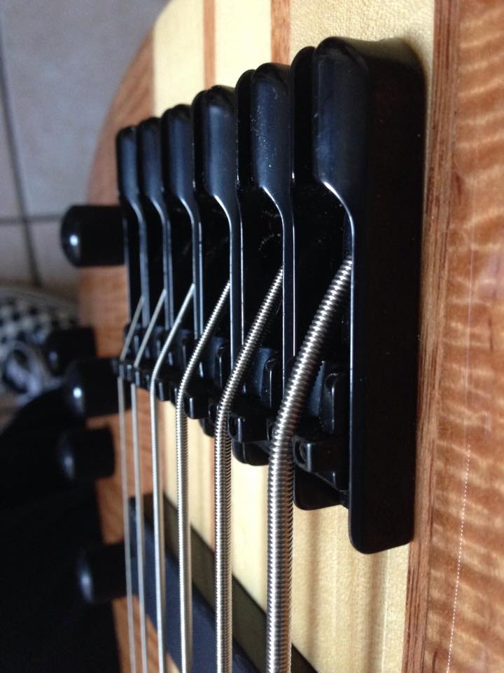

Erstmal muss man anmerken, dass das Teil für den Preis echt super verarbeitet ist. Ich hatte mal einen Ibanez Singlecut 6er in der Hand, der ca das 3-fache hätte kosten sollen und der HB steht dem Teil in nichts nach. Trotzdem gibt es ein paar Kleinigkeiten, an denen man merkt, wie der Preis zustanden kommt.

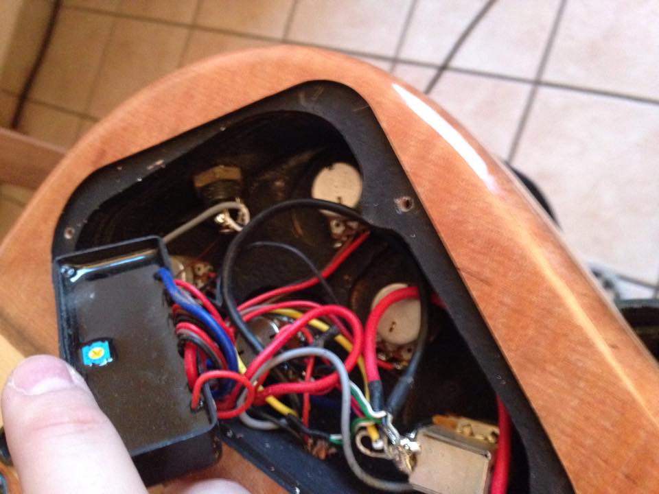

Die Lötstellen sind für den "deutschen Standard" etwas unsauber.

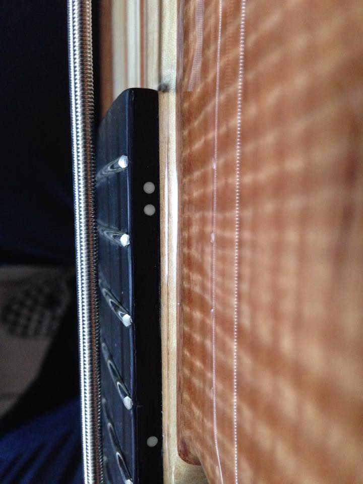

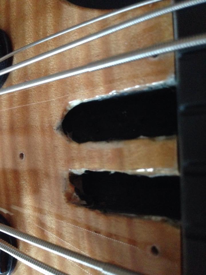

Zudem ist die Nut nicht passgenau, was zur Folge hat, dass man ein wenig in die Kerbe "reingreifen" kann.
(hier kann mans hoffentlich erahnen)

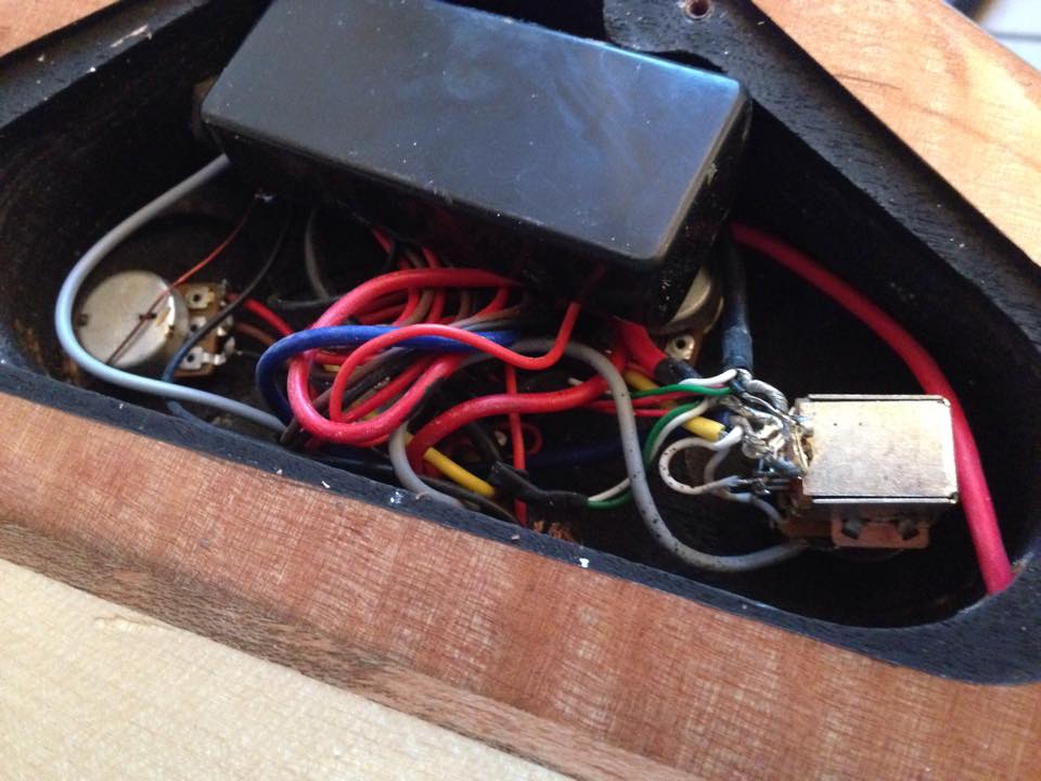

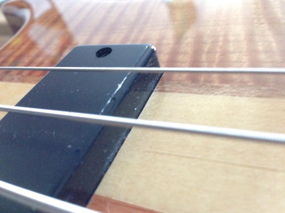

Dann habe ich sofort den Plastikdeckel mit der "Deluxe"-Aufschrift entfernt, da ich möglichst schnell an den Halsspannstab wollte und zack! Da konnte man erstmals etwas wirklich hässliches entdecken:
Da man das ganze aber schnell wieder abdecken kann und es sich lediglich um (sehr) unsaubere Kanten handelt schockierte mich das ganze auch nicht sonderlich. Das ist außerdem der erste Bass in meinem Besitz, der mit zwei Spannstäben ausgestattet ist. Ich hoffe jedenfalls, dass der Hals sich nicht verzieht. Dieser ist zwar auch tadellos verarbeitet, hat aber diese für Harley Benton typische minimalen Unsauberkeiten, wenn man an der Griffbrettkante entlangschaut. Das werde ich aufjedenfall im Auge behalten.

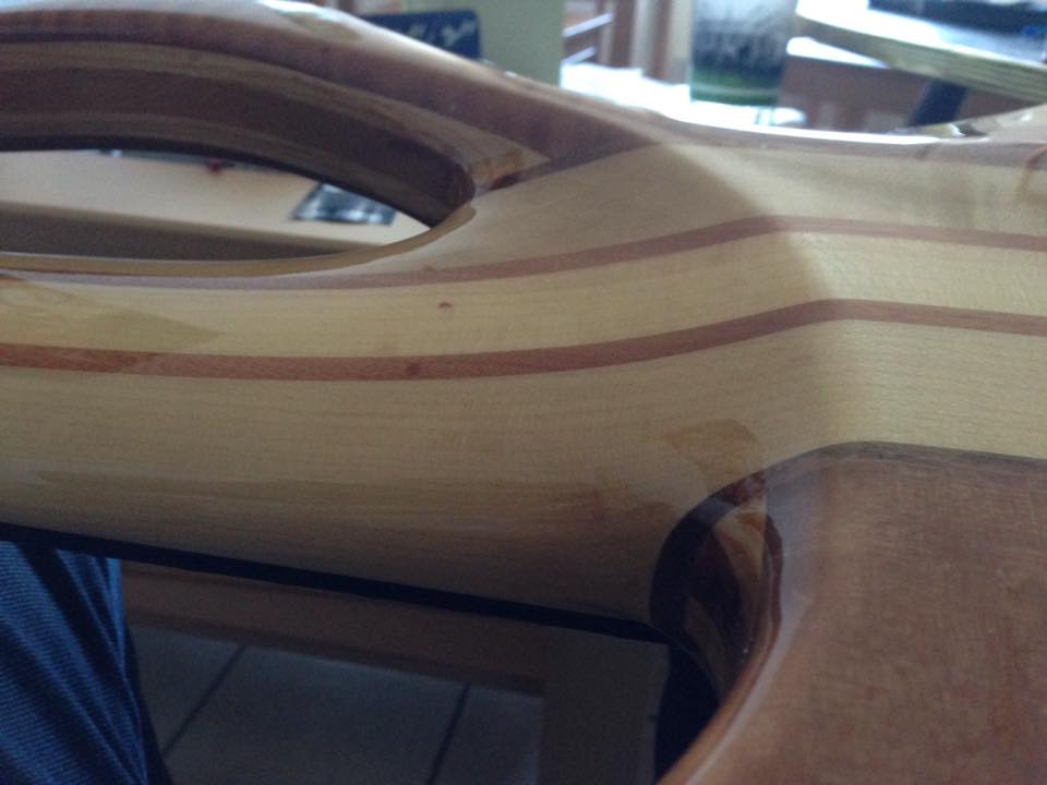

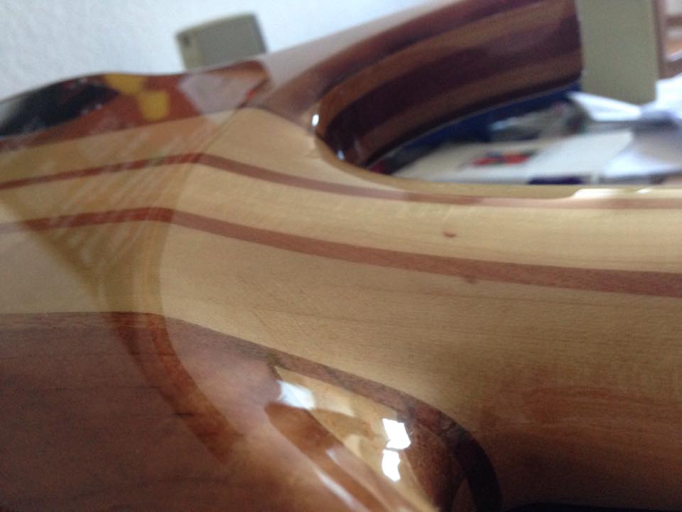

Dann ist mir noch aufgefallen, dass komischer weißer "Schmodder" an den PU-Kanten ist. Ich hoffe, dass sich das einfach wegwischen lässt und sich nur um Dreck handelt...
Das wars soweit dazu. Man sieht, dass der Bass einige kleinere Ungereimtheiten in der Verarbeitung aufweist, insgesamt aber ein schönes Instrument ist. Vorallem, wenn man den Preis im Kopf hat.

LEIDER kommt jetzt das große Manko: Beim einschalten des Aktiven Preamps zerrt das Signal, wenn man fester Zulangt. Ich habe es an beiden Verstärkern ausprobiert und auch die verschiedenen Inputs ausprobiert. Leider stresst das ungemein... hat jemand ne Ahnung, ob ich das evtl schnell selbst beheben könnte?
So lässt sich bis jetzt noch nicht die klangliche Qualität des Preamps testen... schade.

Dem Zerren in der Elektronik würde ich nachgehen, wenn du ihn behältst.
Als Erstes probier mal eine neue Batterie, bzw. kontrollier die Spannung der alten.
Wer weiss wie alt die schon ist?
Zerren deutet oft auf eine leere Batterie hin.
Wenn es daran nicht gelegen hat, dann schau dir mal den Preamp an. Manche Preamps haben ein Trimmpoti mit dem man den Output regeln kann. Damit solltest du das leicht in den Griff bekommen.
Wenn das nicht hilft, dann könntest du noch ein Trimmpoti selbst einbauen, damit du den maximalen Output ein wenig runterregeln kannst.
Manche Elektroniken erzeugen einen gewaltigen Output, aber fressen Batterie wie blöde und brechen auch schnell zusammen wenn die Spannung ein wenig niedriger ist.
Andere Preamps wie beim Stingray (dazu gibt es Pläne im Netz zu Nachlöten) sind extrem sparsam und halten echt ewig und brechen erst nach stundenlanger Vorwarnung zusammen.
Generell sind Basspreamps eine Wissenschaft für sich, aber auch leicht zu ersetzen.

Alles klar, danke! Den Trimmpoti habe ich glaub ich schon entdeckt. Das müsste der "grüne" Punkt neben meinem Finger sein, auf dem Bild vom Elektronikfach. Die Batterien werde ich mal komplett erneuern. Das Teil läuft halt auf 18 V.
Also die Basis von dem Teil stimmt absolut. Ich check jetzt noch so ein paar Details aus und wenn sich dann noch etwas zeigen sollte, mit dem ich garnicht klarkomme, dann geht das Teil zurück. Ansonsten tausch ich halt, wie von dir vorgeschlagen, mal den Preamp oder sogar die PU´s aus.

Jowohl, genau das Trimmpoti bemühst du mal. Aber merk dir wie die Originalstellung war und mach kleine Schritte.
Damit solltest du das locker in den Griff bekommen.
18V sagen ansich nicht so viel aus, weil es darauf ankommt wie die geschalten sind.
Mein Warwick Thumb hat auch von Werk aus 18V, wobei eine Batterie nur für die aktiven Pickups ist (hält ewig) und die andere für den 3fach EQ (früher leer).
Aber wie gesagt - eine Elektronik bietet zig Möglichkeiten zum Basteln.

Die Ausgangslage des Trimmpotis brauch ich mir garnicht merken. Es voll aufgedreht, daher auch das Zerren. Ich habe jetzt so eingestellt, dass zwischen Passive Mode und Active Mode mit dem EQ "flat" eingestellt soweit gleichlaut sind. Super easy.
Ich hab jetzt nochmal den Sattel nachgefeilt und so macht das Teil schon viel mehr Spaß. Ist für mich genau die richtige Soundvariante :)
