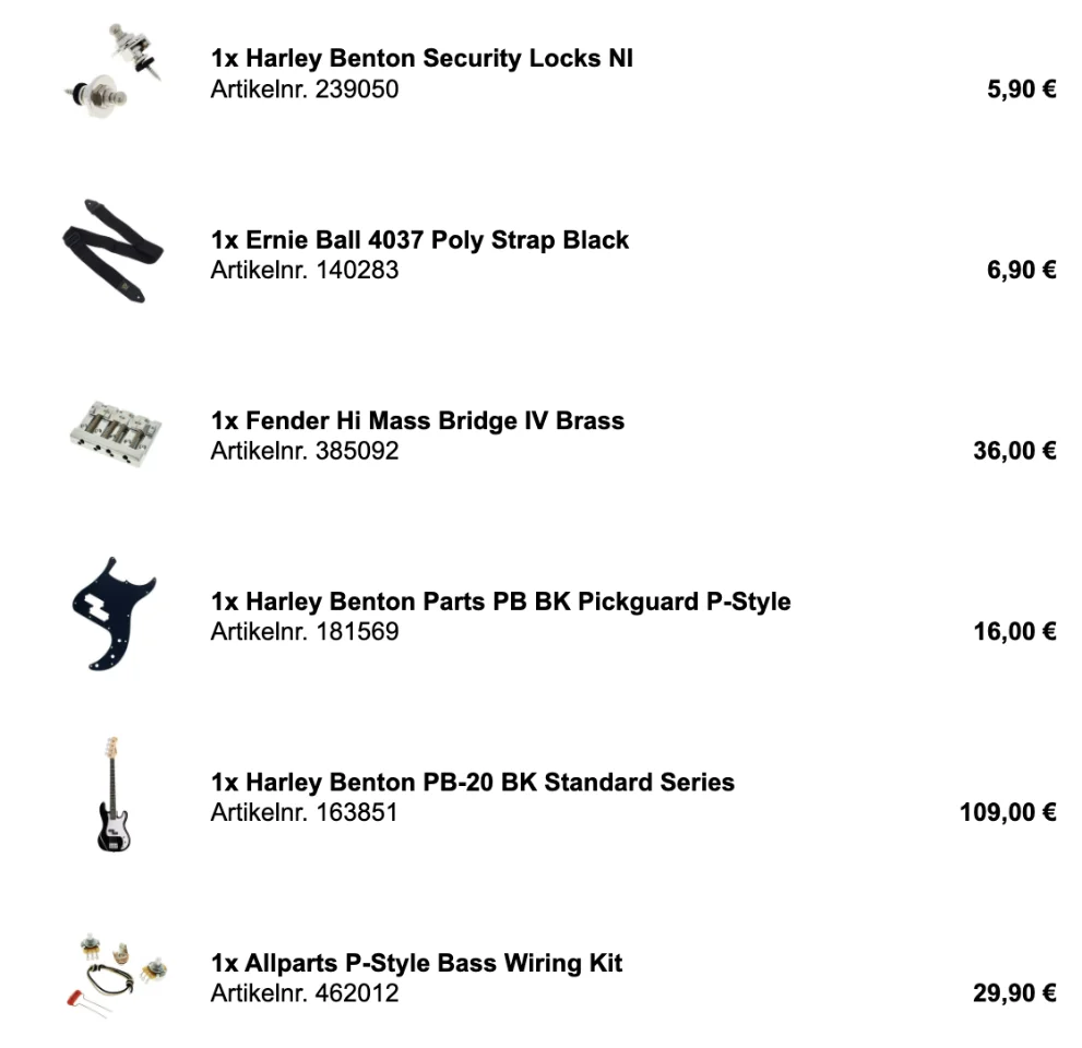

Also hab ich mir den günstigsten Bass auf Thomann bestellt und will ihn schön aufmotzen, sowohl optisch, als auch klanglich.

Die Brücke wird durch eine Fender Hi-Mass getauscht, 36€ für so ein Upgrade finde ich in Ordnung.
Die Elektronik inkl. Potis und Buchse und Kondensator, werden komplett neu aufgebaut.

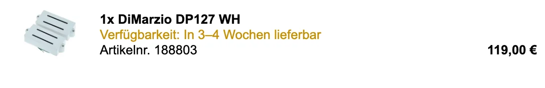

um diesen PU handelt es sich:
