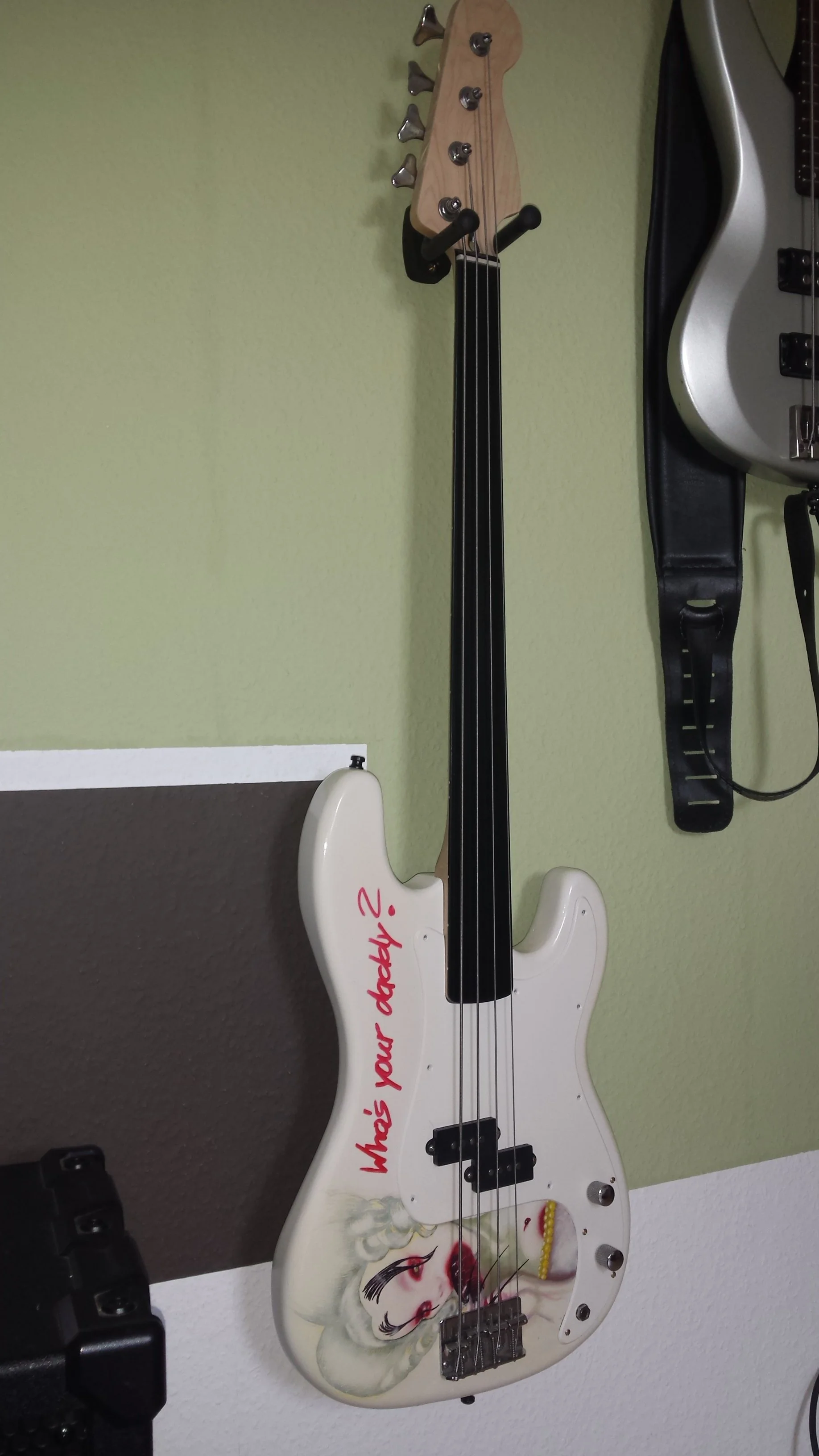

Soooo liebe Leser,
ich melde mich nach längerer Abwesenheit zurück, bedingt durch Arbeit, Gig´s, Proben war echt wenig Zeit weiter zu berichten. Deswegen entschuldigt! :-)
Also was geschehen ist, der HB hat nun einen Fretlesshals spendiert bekommen, gut, ein dazu gekaufter, Kumpel und Bastler hat vor einiger Zeit exakt den selben Umbau versucht aber mit einem Mighty Mike Austauschhals, er hat dann aber gemerkt dass Fretless eine etwas härtere Nummer ist und ihn wieder zurück gebaut, einen orig. Fender Precision wohlgemerkt!
Nun hab ich den Hals für buchstäblich "n Äppel undn Ei" bekommen dieser ist nun auch angepasst und angeschraubt, fehlen nur noch neue Mechaniken und neue Tonabnehmer, diese sind aber auch schon auf dem Weg hierher ;-)
Was mir jetzt nicht so gefällt an dem Hals ist das Ebonolgriffbrett, es fühlt sich sehr steril an, ich denke so wird dann auch der Ton werden, aber wir werden sehen :-)
Übrigends die Sache mit dem orig. Griffbrett und orig. Hals ist für mich noch nicht gegessen. Für den Sommer ist der Griffbrettumbau in Planung. :-)
Ich muss das einfach probiert haben! :-)
So und nun noch ein kleines Bildchen für euch :-)
(Saiten und Mechaniken sind nur als provisorium drauf)
@Franzos, also das Teil klingt bedingt durch die orig. HB Tonabnehmer sehr schwach, aber ich bin schockiert was für schöne Töne man der G-Saite entlocken kann, trotz besagten Pickups ;-)
ach und für jeden der das Bild ausführlich studiert hat, ich hab trotz fehlenden Saitenniederhalter mir getraut die G-Saite zu stimmen, ich konnts einfach nicht erwarten :D
natürlich nur zum testen!
Zwecks Ebonol, man spürt einfach hier ist alles, künstlich, sehr, sehr glatt, alles perfekt eben, im Test ist mir der sehr hohe Attack sofort aufgefallen,
eine Eigenart des Ebonols?
Klärt mich auf :-)
