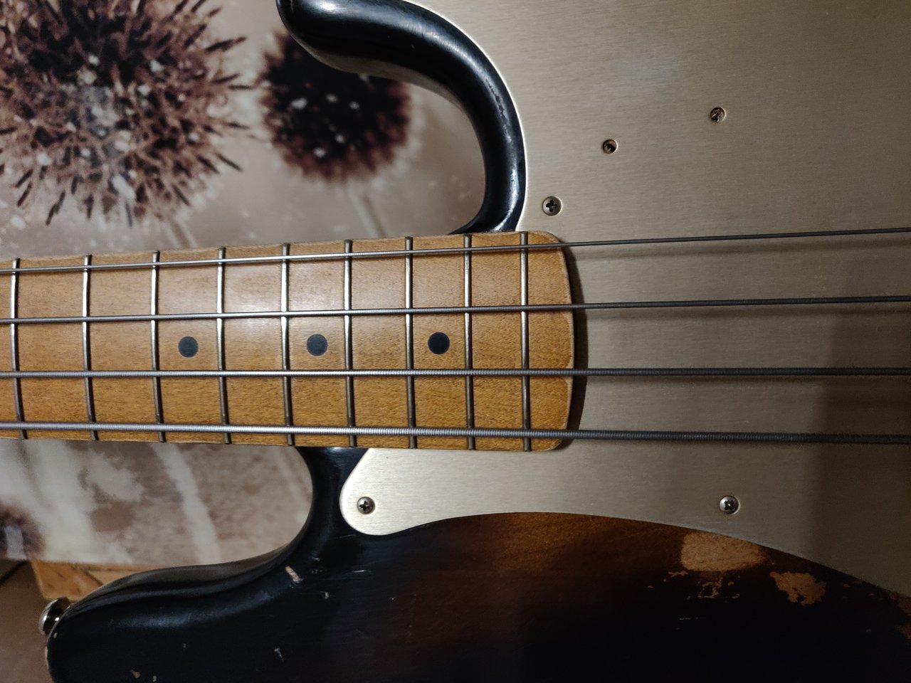

Die Bridge sitzt falsch, das ist ein Reklamationsgrund. Dafür ist es wohl zu spät. Abschrauben, Löcher verschließen, nachbohren. Ich würde es machen lassen, um die richtige Intonation zu gewährleisten.
  • #102
Wenn ich die Bridge versetze laufen die Saiten zwar sauber auf dem Griffbrett, aber nicht meht mittig durch die Polepieces (auch wenn das fast egal ist)

Könnte das nicht auch am Steg liegen. Das Foto kann man zwar nicht ranzoomen, aber für mich sieht es darauf irgendwie so aus, als ob die Auflagepunkt im Steg falsch gesägt wurden...
Aber auch hier gilt: Ich würde eine Reparatur hier professionell machen lassen. Dann vielleicht sogar überlegen ob man nicht einen Steg aus echten Knochen einsetzt!

Altes Fender Problem... Halsschrauben lösen, Hals Richtung G-Saite drücken, Schrauben wieder anziehen. Fertig.
Joooaaah, klaro! Das wird es sein, der Knochen kam mit demontiertem Hals hier an...Danke!!

Steg=Brücke=Bridge. Was Du meinst heißt Sattel.
Genau so!
