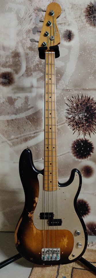

da isser, von 2011

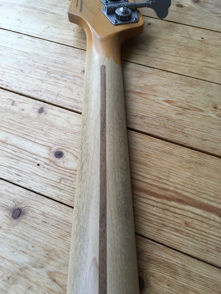

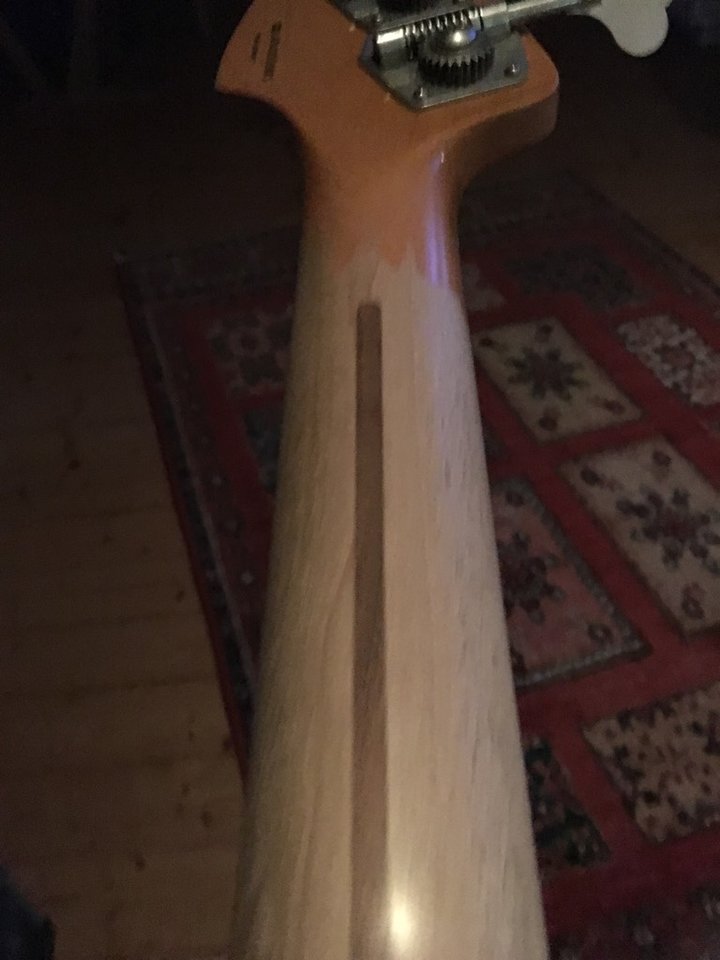

gefällt mir nach ein Paar Minuten schon unfassbar gut...
Hab die Halsrückseite gestern erst grob mit Schleifpad, dann fein mit 600er Papier abgeschliffen und mit Parkett-Hartwachsöl dünn geölt.
Fasst sich jetzt extrem smooth an. Kam mir so vor als ob da keine Lackschicht mehr war, sah auch schon so aus wie schonmal geschliffen.
so sah das vorher aus, je nach Lichteinfall:
Und die Road Worn Spuren sind schon krass, vor allem der Lack ist ja extremst weich, schon kräftiges abputzen mit nem Lappen mattiert die Oberfläche :O!

@indian66: auf dem linken Bild sieht man deutlich, dass der Vorbesitzer den Lack schon runtergeschliffen hatte.

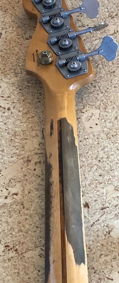

Und hier die Halsrückseite meines Roadworn mit zusätzlichem Aging:

Diese dunkle Farbe an der Stelle wo kein Lack mehr ist, kommt wirklich nur durch's Anfassen? Wenn ja, dann: Krass... :-O
  • #94
nein, habe ich bissi nachgeholfen … :II
Kommt auf dem Bild auch etwas zuuuu dunkel rüber.
Stahlwolle über Nacht in Essig legen und damit einreiben. Beim nächsten Mal würde ich verdünnen und lasierend arbeiten. Aufpassen wegen Nachdunkeln, da die Gerbsäuren im Holz reagieren

wat ist dat für'n Rölleken da an der Kopfplatte?
  • #96
Sieht aus wie ein Bass für die Momente zwischen Motorinstandsetzung und Ölwechsel.

War das so beabsichtigt, oder ist da etwas schief gegangen?
  • #98
Das ist ein Röllchen gefüllt mit Lötzinn, das mir geholfen hat, einen Deadspot zu beseitigen. Klein wenig mehr Masse am Kopf und der Deadspot war weg.
Das mit der Farbe war zu 90% so geplant. Und wie gesagt, auf dem Bild kommt es dunkler wie "in echt". Und spielt sich klasse …
