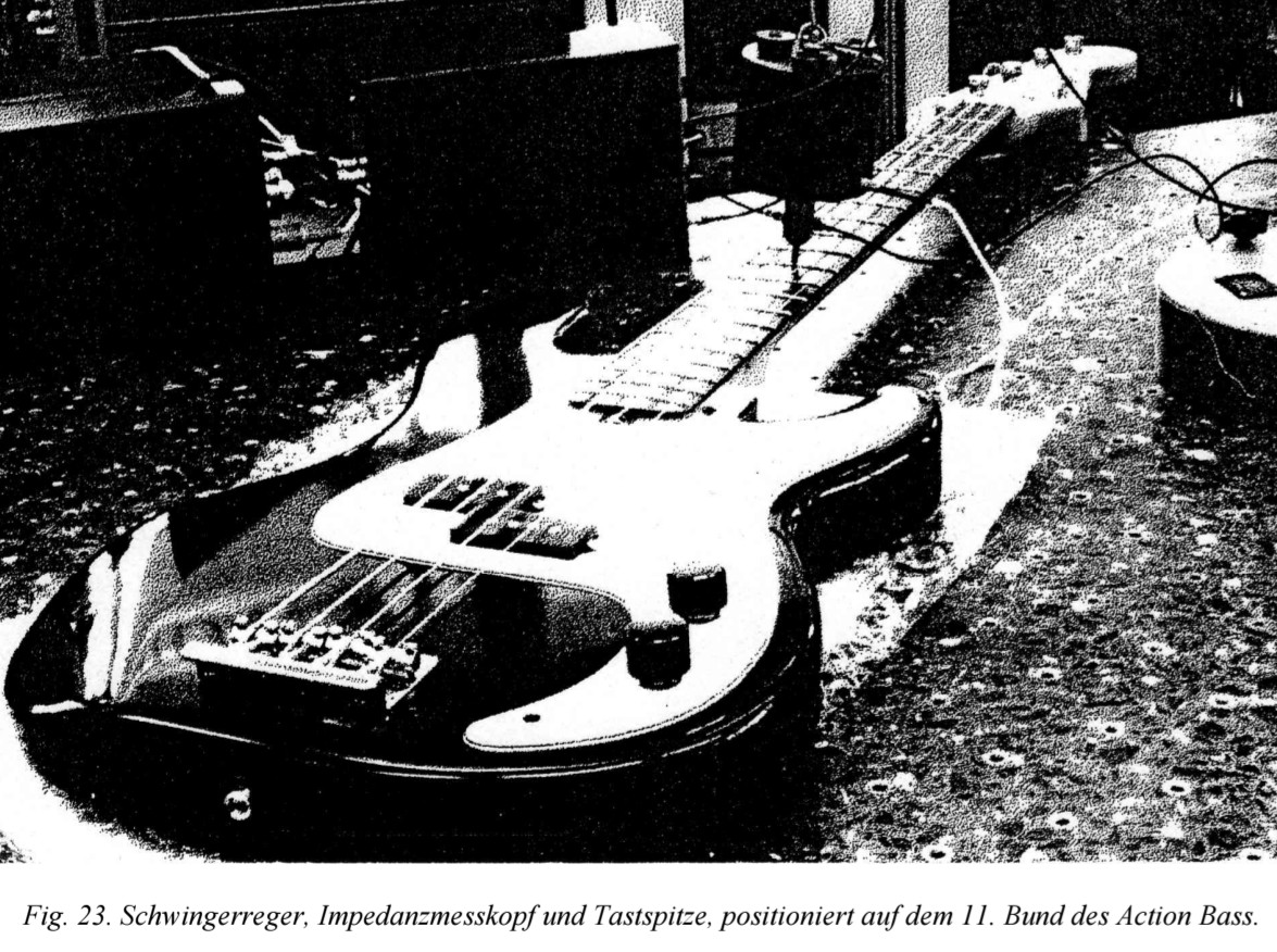

Ich sagte oben schon, man muß um das Bild "lesen" zu können nicht wirklich wissen was genau sich hinter dieser "ominösen Dimension" verbirgt die da gemessen wurde.
Sonst hat der "Nichttechniker" hier ja wieder keinerlei Chance "zu folgen", wenn hier gleich "vom Start weg" die gesamte Meßtechnik dahinter ausufernd und im Detail diskutiert wird. Wenn es dringend interessiert, die Quelle ist angegeben -> eigene Recherche.
Der Messeaufbau muss nichtmal ausufernd und im Detail diskutiert werden, denn er ist bereits auf den ersten Blick als völliger Käse zu erkennen. Ich kopiere hier mal Beschreibung und ein Bild zum Messaufbau rein. Kurzversion: man presst sowohl Schwingungserreger als auch das Messelementauf den Bund eines fixierten Instruments, dessen Hals frei schwebt. Ich halte ja nicht viel von Tonholz-Mojo, aber damit kann weder etwas bewiesen noch widerlegt werden. Außer der Tatsache, dass der Hals zum Korpus hin weniger schwingt. Kaum zu glauben.
"Die zu untersuchende Gitarre oder Bassgitarre liegt auf
einem Steintisch. Der Korpus ruht auf einer nachgiebigen Unterlage, der Hals ist frei beweglich. Wie
Fig. 23 erkennen lässt, wird der Schwingerreger hängend so positioniert, dass die Spitze des Impe-
danzmesskopfes unter Vorlast (aus dem Gewicht resultierend) auf die zu messende Stelle gedrückt
wird. Der Schwingerreger wird über einen Leistungsverstärker Brüel & Kjaer 2706 aus einem
Rauschgenerator Brüel & Kjaer 1405 mit weißem Rauschen gespeist. Der Impedanzmesskopf misst
die Wechselkraft und die Schwingbeschleunigung."
Vielen Dank, das fehlte. Ich dachte mir schon, dass das Unsinn ist.
Wie ich bereits sagte, nur weil irgendwelche Grafiken, Tabellen und Zahlen in einem Werk sind, ist es deswegen nicht wissenschaftlich oder richtig. Das ist leider für Laien oft schwer erkennbar, denn es macht ja Eindruck, besonders, wenn der Autor einen Titel wie Professor hat und es in einem Fachblatt veröffentlicht wird.
"... wird der Schwingerreger hängend so positioniert, dass die Spitze des Impedanzmesskopfes unter Vorlast (aus dem Gewicht resultierend) auf die zu messende Stelle gedrückt wird. Der Schwingerreger wird über einen Leistungsverstärker Brüel & Kjaer 2706 aus einem Rauschgenerator Brüel & Kjaer 1405 mit weißem Rauschen gespeist. Der Impedanzmesskopf misst die Wechselkraft und die Schwingbeschleunigung."
Auf welche Studie / Veröffentlichung beziehst Du Dich damit? Mir ist aufgrund der zitierten Beschreibung trotzdem nicht klar, was sie da machen - ist der Schwingerreger auch der Messkopf? Und warum ist der Aufbau Unsinn?
Das hätte ich als "unbedarfter Mittleser" auch gerne gewusst.
Wobei, wenn die Hälfte des Messaufbau schon unterschlagen wird, ich würd's auch nicht verstehen.
Vielleicht weiss @Alex_S. dazu mehr der das sowieso schon vermutet hatte?
