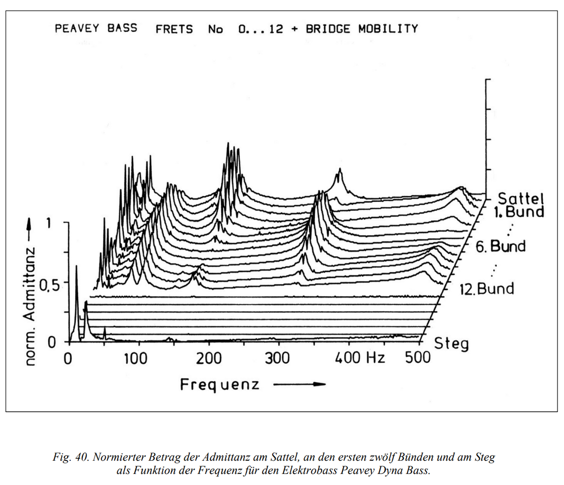

Öhrm, da habe ich als völlig unbedarfter Inschenjör mal eine Frage. Was wurde hier gemessen
Die sogenannte "normierte Admittanz".
Die ist auf der y-Achse (Ordinate) eingetragen. Je mehr sich die "normierte Admittanz" dem Wert 1 nähert, desto mehr Energie verliert Saite an Energie.
Angenommen der Wert für die norm. Admittanz würde bei 160 Hz den Wert 1 betragen, dann würde die Saite bei Frequenz 160 Hz ihre dort gespeicherte Energie "schlagartig" verlieren.
Auf der x-Achse (Abszisse) ist die zugehörige Frequenz aufgetragen.
und wie ist die Bundbahängigkeit im Diagramm zu verstehen?
Auf der z-Achse (Applikate) ist aufgetragen für welche Stelle auf dem Instrument das gilt (rechts beschriftet). Beginnend im Koordinaten Ursprung mit dem Stegsattel (Brücke), und darüber dann die Bünde 12.Bund - 1.Bund - Sattel.
Schaut man sich z.B. für 160 Hz an, wie hoch ist die jeweilige norm Admittanz (die Verluste) für Sattel und Brücke, dann gehen die Verluste die an der Brücke (geringe norm. Admittanz) entstehen im Vergleich zum Sattel (hohe norm. Admittanz) regelrecht im "Grundrauschen" unter.
Was da ans Diagramm gepinselt wurde, sehe ich auch. Ich bin ja in Elektrotechnik (wo die Admittanz herkommt) sehr firm, aber was soll die hier gezeigte "Admittanz" für ein Messwert sein? Wie wurde gemessen und vor allem, wie wurde das an jedem Bund gemessen bzw. was soll der Effekt am Pickup sein? Es können ja nicht alle Spektren parallel am Ausgang anliegen. Alles ein wenig diffus.
  • #984
Hm, jetzt wird's leider technisch, und das wollte ich vermeiden.
Es beschreibt "wie gut" ein Wellenleiter mit seinem Wellenwiderstand abgeschlossen ist.
Das gilt sowohl für mechanische Wellen, akustische Wellen als auch elektrische Wellen in gleicher Weise.
Wird ein Wellenleiter mit seinem Wellenwiderstand abgeschlossen, dann gibt es keine Reflexionen, sondern die in der Welle transportierte Energie geht am "Ende der Leitung" komplett als Wärme verloren.
Dieses "Ende der Leitung" sind bei der schwingenden Saite die beiden Lager in denen die Saite als "Wellenleiter" eingespannt ist.
Die normierte Admittanz ist dimensionslos, sie sagt als nackter Zahlenwert aus, wie viel der gespeicherten Energie geht verloren wenn die Saite als "Welle" auf eines der beiden Lager trifft.
Wobei man das nicht näher/tiefer verstehen muß. Es langt aus, sich die Grafik anzuschauen. Je höher der Zahlenwert für die "normierte Admittanz", desto mehr Energie verliert die schwingende Saite in dieser Frequenz.
mechanisch durch Einprägung mechanischer Energie mit Frequenzspektrum "white noise".
Der Pickup spielt hier keine Rolle, es geht darum zu zeigen, wie viel Energie verliert die schwingende Saite frequenzabhängig an Sattel/Bünden und Brücke.
An der Ausgangsbuchse wird hier ja nichts gemessen.
Dennoch, Weises Rauschen (white noise) enthält "alle Spektren" gleichzeitig bei gleich hohem Pegel.

Edit meint noch,
obwohl der vorherige Beitrag bereits wieder zu sehr technisch war, ich denke man sollte für den Moment nicht tiefer versuchen darauf einzusteigen, was verbirgt sich hinter diese normierten Admittanz. Es ist einfach ein Maß das angibt, wie hoch sind die Verluste welche die Saitenschwingung bei welcher Frequenz und welcher Stelle des Instruments erfährt.
Frequenz braucht man (hoffentlich) nicht erklären, Brücke und Sattel/Bünde schon gar nicht, und das andere sind ganz einfach nüchtern sachlich "Zahlenwerte" die für die Verluste stehen die dort entstehen.
Ganz einfach Anschauen, und ein wenig sacken lassen.

Stimmt, das könnte ich mir auch etwas hübscher vorstellen.
Man darf an der Stelle nicht vergessen, das Ganze ist schon älteren Datums, und obwohl E-Bass deutlich älter als die Epoche Zollner.
Selbst wenn man hier grobe Meßfehler einräumt, der Meßfehler würde mit guter Wahrscheinlichkeit mitwandern.
Soll heissen, wenn angenommen die Verluste am Sattel um +20% zu groß dargestellt wären, es würde die Verluste an der Brücke ebenso betreffen und ebenfalls mit +20% zu groß dargestellt.
Für die Bewertung der Relation zueinander wäre das erstmal bedeutungslos.

Wow. Wie kann man mit so viel Text so wenig Information transportieren? Ich habe immer noch exakt Null Ahnung, wie der Versuch abgelaufen sein soll.

Warum? Weil du nicht verstehst was er dir (sehr gut) erklärt hat? Oder weil du es verstehst, aber ratlos bist, weil dir kein Versuchsaufbau dazu einfällt?

Es gäbe eine Menge Fragen zu dem Versuchsaufbau, wie wurde das Rauschen auf den Bass gebracht, wo wurde mit welchem Gerät gemessen usw usw, aber die wichtigste Frage ist, was hat das mit unserem Thema zu tun?
Unzweifelhaft geht "Schwingungsenergie in den Lagern" verloren. Das hätte ich auch ohne irgendeine Messung geglaubt. Überraschend finde ich das nicht. Es gibt ja Instrumentenbauer, die eine Menge Energie in die Auswahl von Brücke und Sattel verwenden mit unterschiedlichen Lösungen.
Allerdings hängen die Lager ja nicht in der Luft, sondern sind, auch im Falle des getesteten Peavey-Basses, an einem Korpus bzw. Hals befestigt.
Allein interessant für das Thema hier wäre, wie sich es auswirkt, wenn Hals und/oder Body aus anderem Holz sind.

Ich sagte oben schon, man muß um das Bild "lesen" zu können nicht wirklich wissen was genau sich hinter dieser "ominösen Dimension" verbirgt die da gemessen wurde.
Sonst hat der "Nichttechniker" hier ja wieder keinerlei Chance "zu folgen", wenn hier gleich "vom Start weg" die gesamte Meßtechnik dahinter ausufernd und im Detail diskutiert wird. Wenn es dringend interessiert, die Quelle ist angegeben -> eigene Recherche.
Interessanter für das "Thema" wäre da schon eher der Zusammenhang zwischen "Sustain und Klang" der sich aus dem Bildchen zumindest "qualitativ" bereits ableiten lässt, und welchen Anteil die Brücke (incl. dem Holz darunter auf dem sie sitzt) daran hat.

Wenn man sich den Anteil der Verluste Brücke (oben im Bild) etwas näher anschaut, in Relation zu den auftretenden Verlusten an Sattel und Bünden, dann ist deren Anteil (Verluste Brücke) deutlich zu gering um irgendwie "nennenswert" am Auftreten von Dead-Spots beteiligt zu sein.
Angenommen jemand kommt günstig an einen "Ersatzkorpus" für seinen 4-Saiter Schraubhals-Bass ran und stellt die Frage:
wäre es denkbar, dass mit anderem Korpus (wenn dieser getauscht wird) die Dead-Spots geringer werden?
Zumindest ich würde (bezogen auf die Brücke) antworten: die Chancen sind denkbar gering dass sich da etwas verändert.
Dieser Schluss ist durch das von dir Zitierte nicht zu machen.
In der von dort gezeigten Grafik sind Frequenzen bis ca 300 Hz betroffen. Darüber kaum etwas.
Man weiß zwar nicht wo und wie das gemessen ist, aber nur zur Einordnung der Kammerton A hat 440 Hz. Obertöne betrifft diese Messung offenbar kaum.
Abgesehen davon weiß man aus denen Infos nicht einmal wie das gemessen wurde. Die Brücke schwebt nicht im Luftleeren Raum sondern ist am Holz befestigt. Wie wurde ausgeschlossen, dass nicht der Verlust im Holz gemessen wurde?
