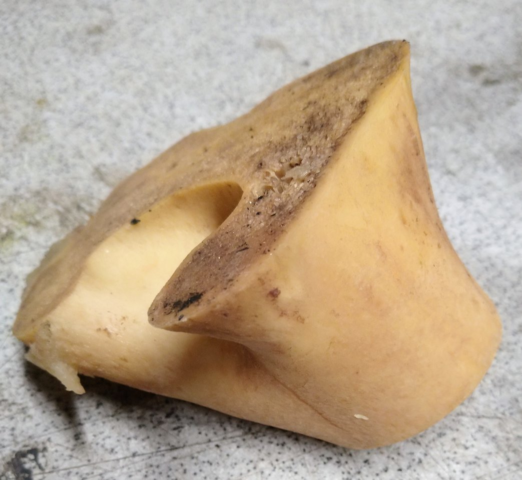

Wichtiger als der evtl. verschwendete Saitensatz bei Nichtgefallen ist möglicherweise der Sattel. In den meisten Fällen wird der Sattel für die dickeren Drähte bearbeitet werden müssen. Eine 130er passt schwerlich in eine Kerbe, in der sonst ne 105 liegt. Zumindest nicht, wenn die Kerbe vorher perfekt gefeilt war. Ansonsten klemmt die Saite möglicherweise im Sattel, lässt sich schwerer stimmen, die Sattelkanten könnten wegplatzen usw.Wenn du dann wieder zurückbauen möchtest empfiehlt sich der Einbau eines neuen Sattels, was auch Geld kostet, wenn du dir das nicht selbst zutraust und zum Gitarrenbauer gehst.
Grundsätzlich aber eine feine Sache. Hab meinen HB Jazzy letztens entsprechend umgerüstet mit sehr gutem Ergebnis.
Danke für den Hinweis auf den Sattel.
Ist mir bewusst - das Material für einen neuen liegt schon bereit...
