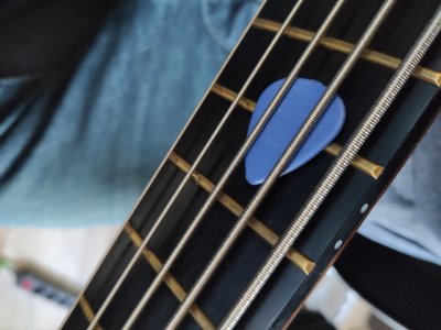

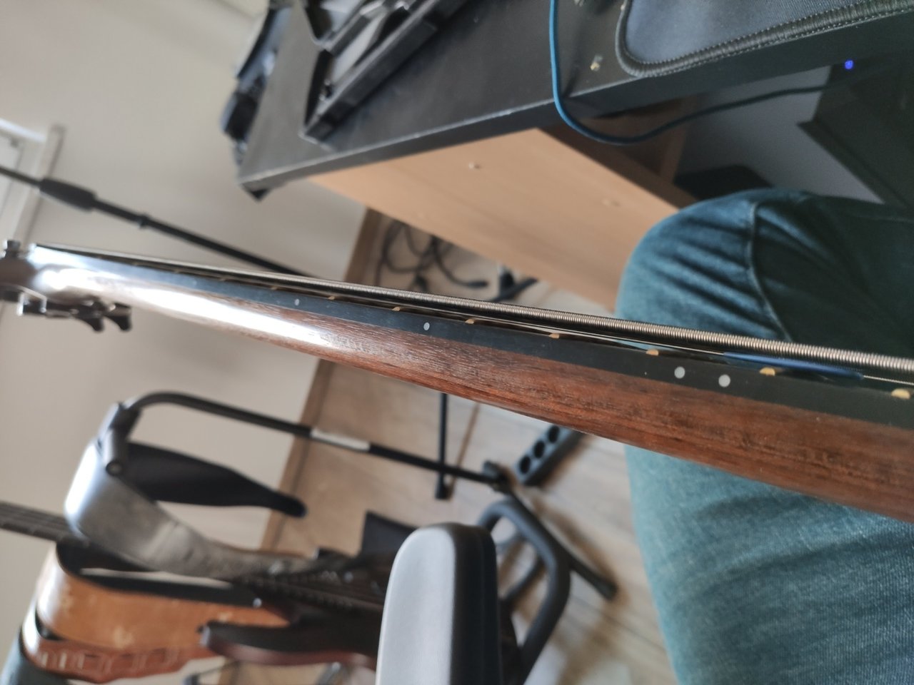

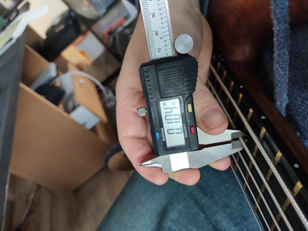

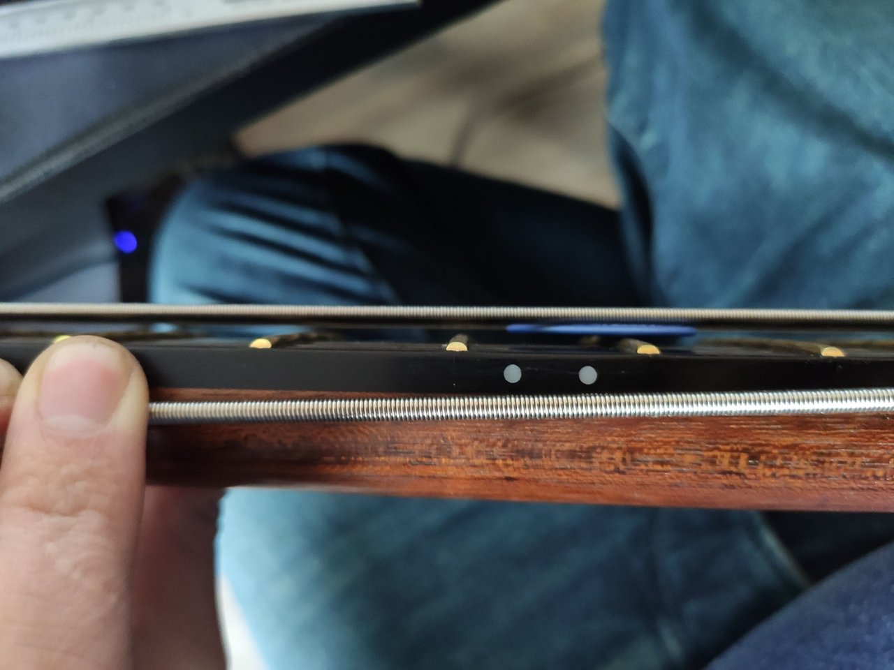

Hab ziemlich gut geschätzt, ein 1,5mm Pick klemmt sich direkt von alleine fest, die Seite ist ne 105er.
IMG_20211029_172809.jpgIMG_20211029_173042.jpgIMG_20211029_173051.jpgIMG_20211029_173111.jpg
Also, muss nicht alles dick sein, was tief brummt 😆
Soundschnipsel ist auch im Anhang, dann hörst, dass der Bass auf GCGCF ist. Einfach kurz direkt ins Audiointerface Fingerpicking, dann das 1,5mm Pick und n bisschen ... Mudvayne-Tapping. Funktioniert alles. Trotz dickem Warwick-Hals hat das Ding ne super Bespielbarkeit und der etwas loose Saitenfeel läd richtig zum daddeln ein. Wäre aber nicht meine erste Wahl, wenn Picking/Pick zum Einsatz kommt. Wie gesagt, mein Stingray, der dann gern mal gedroschen wird, ist definitiv höher eingestellt.

Genau diesen leichten unfrischen, wabbernden, dump´en plop, habe ich lange auch bei 110er Rotosounds (auf JazzBass) gehabt, die sehr viele Jahre mein Fav waren, was mich genervt hat, war der unterschied zu den oberen Saiten, die mehr obertöne hatten, weil strammer und nur Ton tiefer(CGCF). Für den Warwick mag das passen, aber bei nem JazzBass passt das nicht, vor allem nicht beim 4 Saiter.
Bei dem Daddario Balanced Tensions war das Gefühl sofort besser, und dass nur mit einer 120er Saite auf C. Ich habe auch 115er GHS Boomers, die sind auch sehr gut, weil recht steif für CGCF.

@rawlikefishrob muss zu Verteidigung gestehen, die Saiten gehören auch mal gewechselt und sind gerade bei den tiefen ziemlich runter. Diese sind ja auch noch mal drop im Vergleich zu den höheren 3. Der Bass wird momentan aber auch eher weniger genutzt, sobald wieder gezielter Einsatz droht, gibts ne Frischzellenkur 😅
Wollte nur darauf hinaus, dass es spieltechnisch definitiv gut funktionieren kann, auch ohne hohe Saitenlage oder besonders dicken Drähten :bier:
