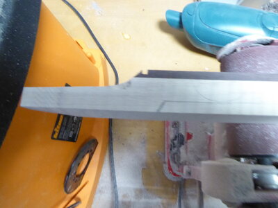

Bisherige Arbeiten:

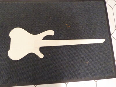

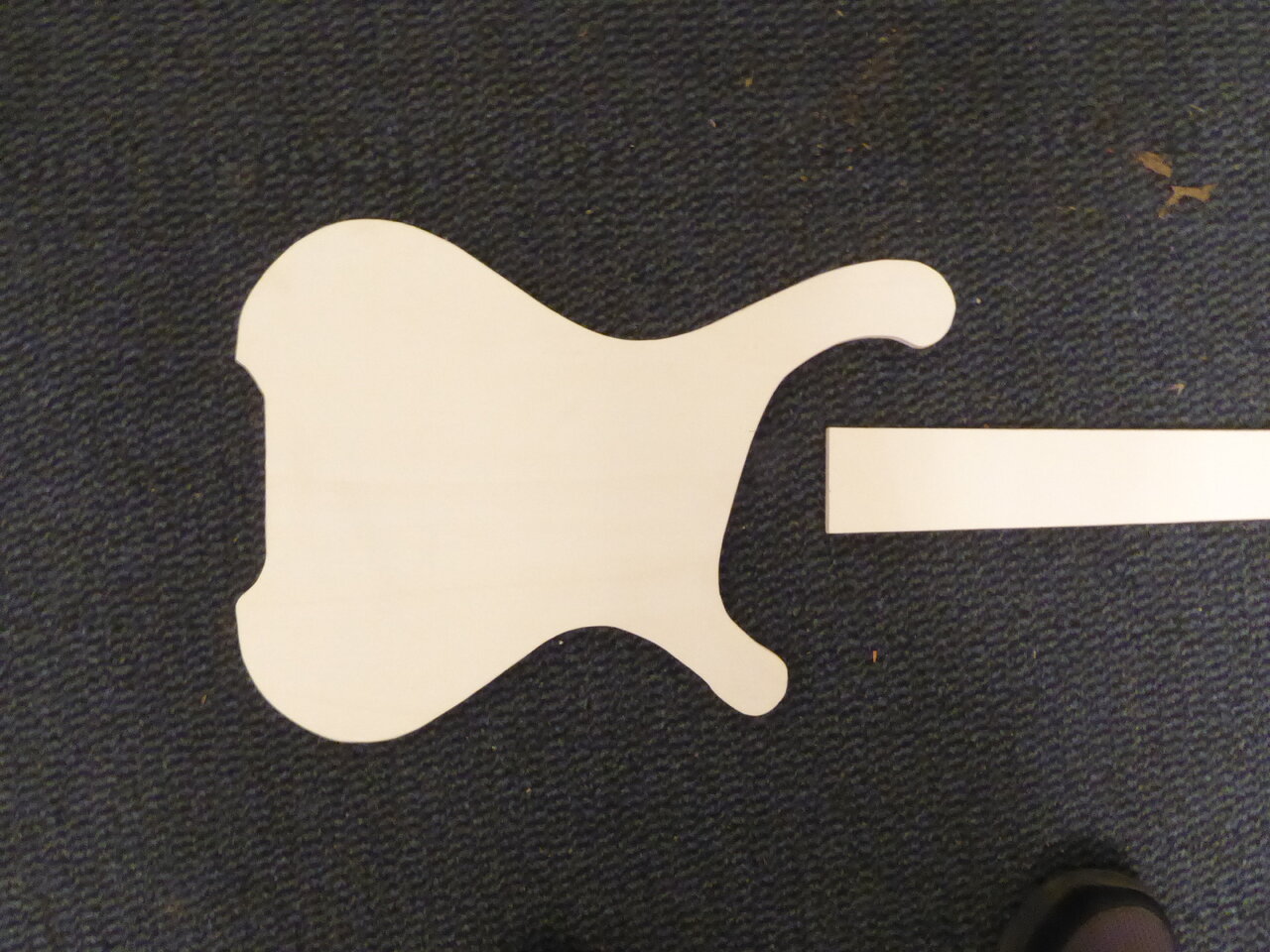

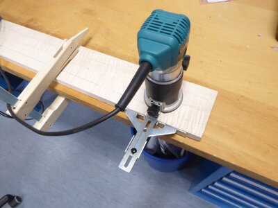

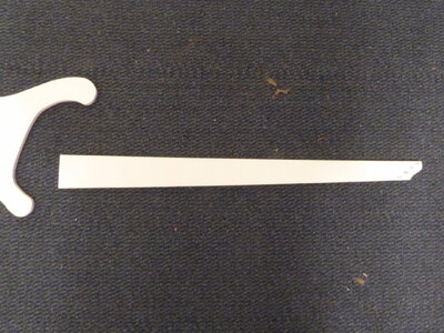

1. Schablonen für Body, Hals und Elektronikfach ausgesägt

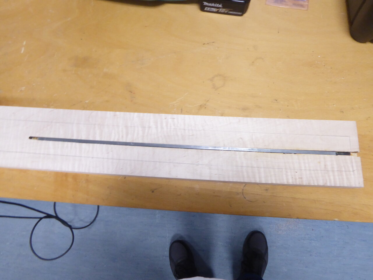

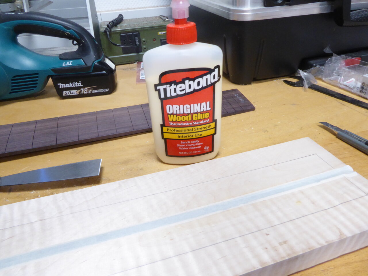

2. Kanal für Spannstab mit Oberfräse in Halsrohling gefräst

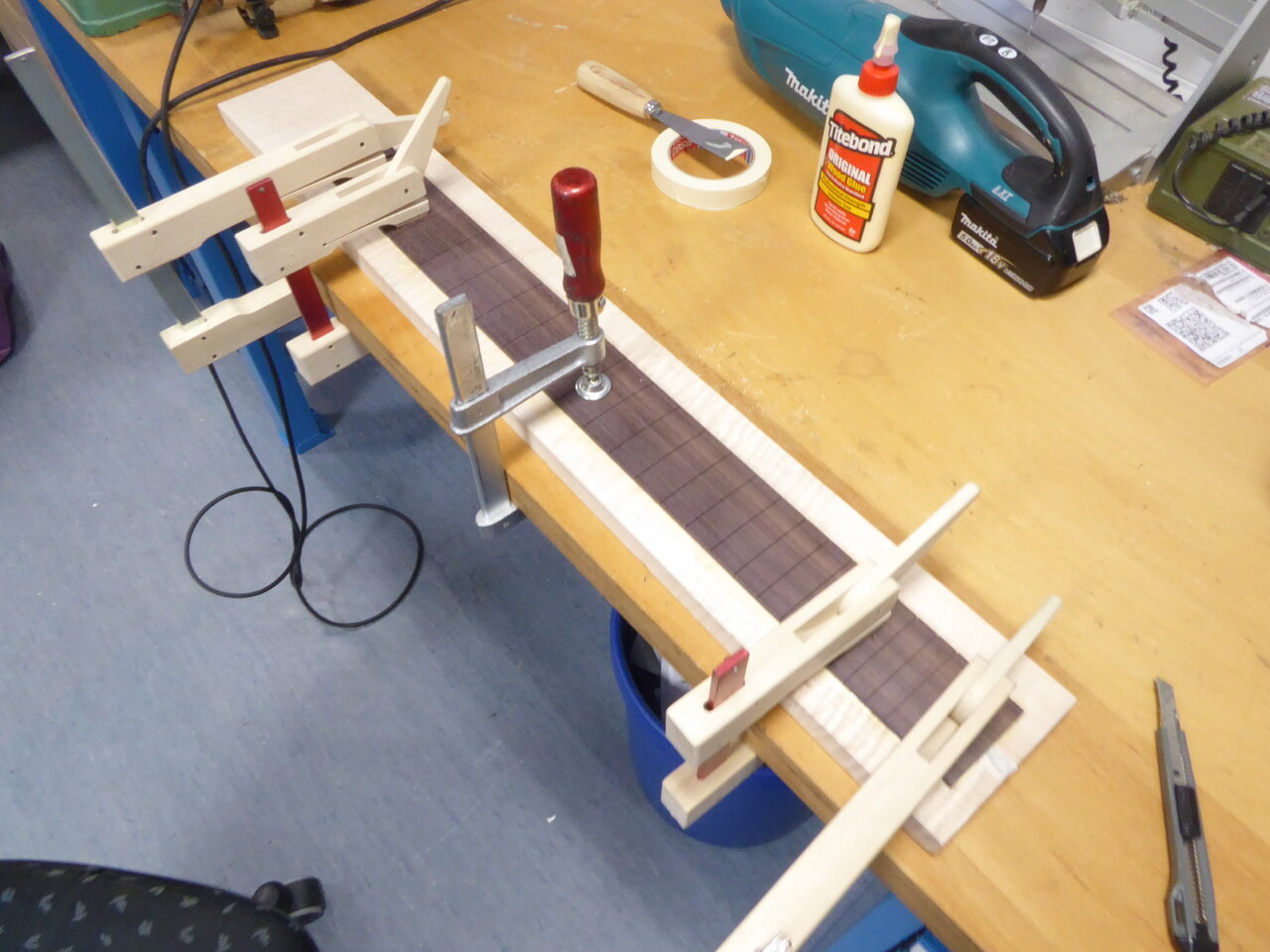

3. Spannstab eingelegt und Griffbrett aufgeklebt
4. Halsumfang mit der Oberfräse und der Schablone ausgefräst

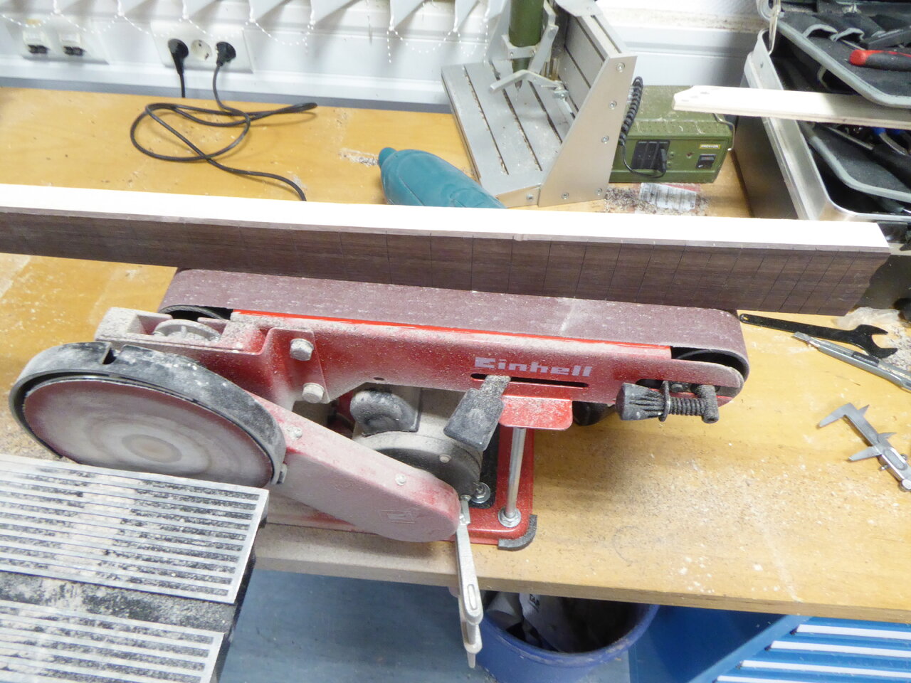

5. Hals konturiert (hauptsächlich mit dem Bandschleifer)

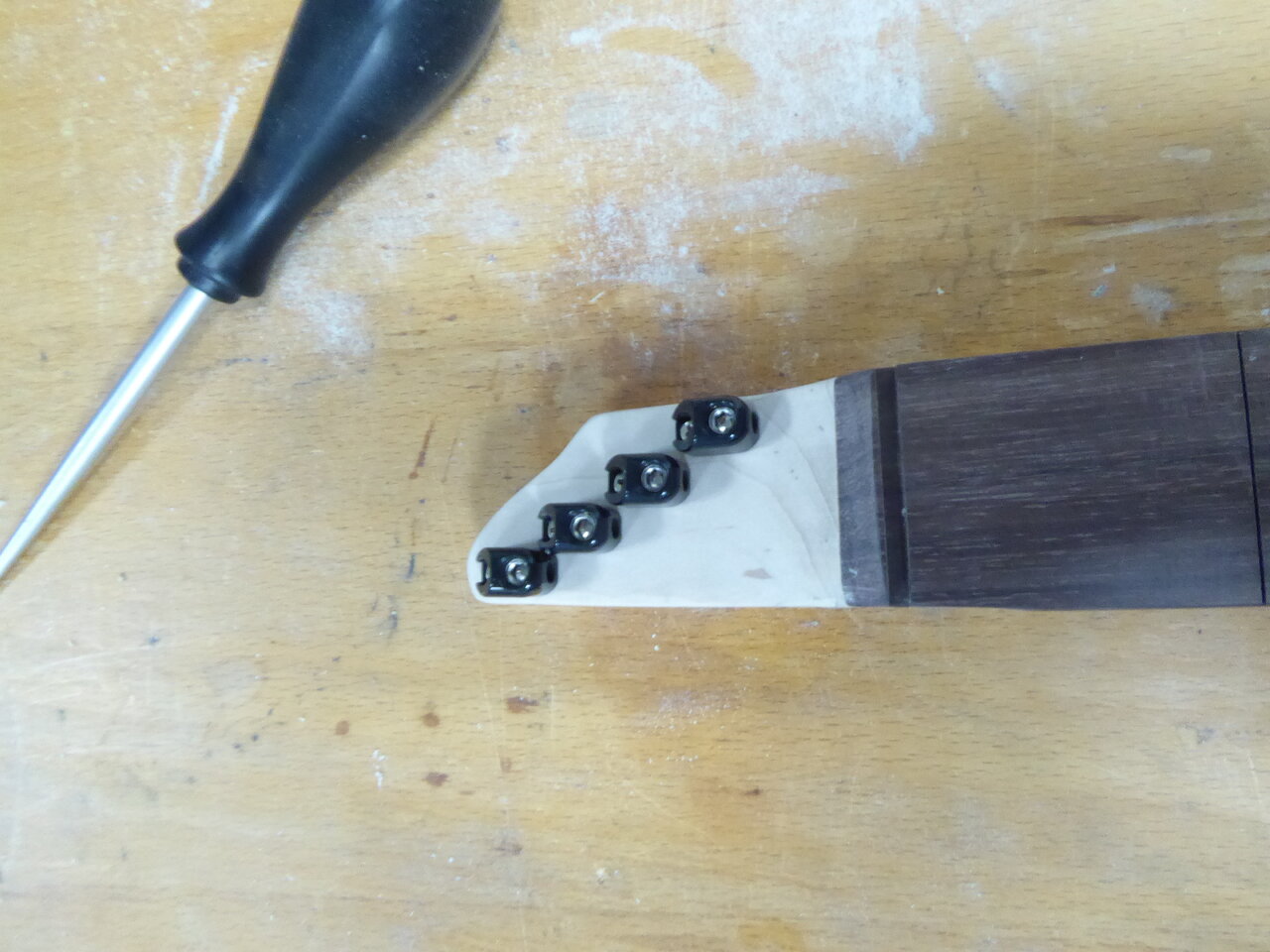

6. Saitenhalter oben montiert

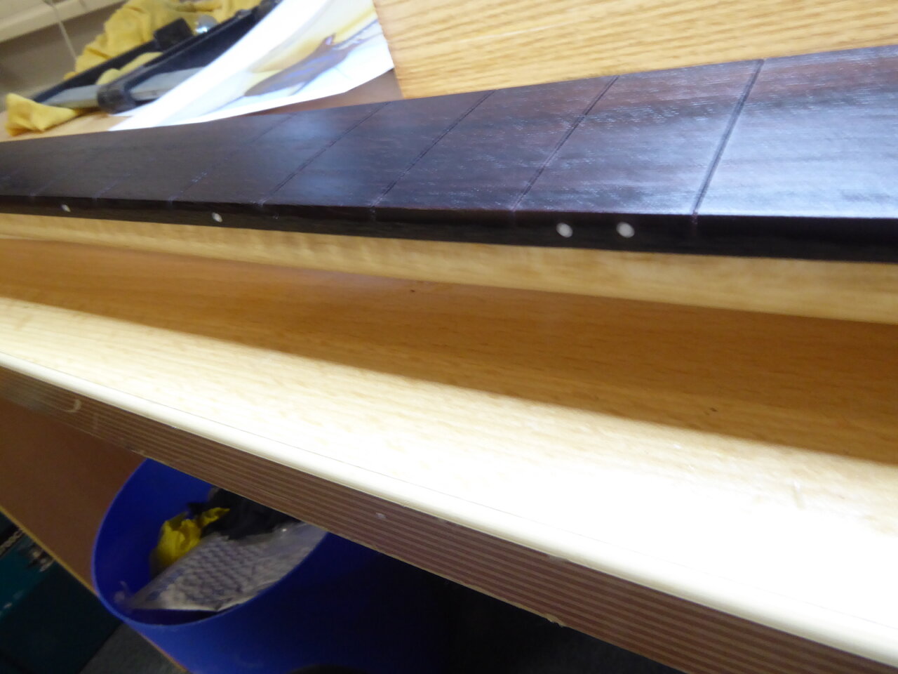

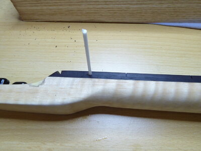

7. Sidedots angebracht
Bisherige Fehler
1. Beim Ausfräsen des Halsumfanges mit der Oberfräse verlief der Fräser ein paar mal, dies hinterlies ein paar böse Schrammen (die meisten konnten weggeschliffen oder mit Holzkitt gefüllt werden)
2. Beim Vorkörnen eines Sidedots hatte ich zu viel Kraft aufgewendet, so dass ein Stück Griffbrett abgeplatzt ist (konnte wieder angeklebt und überschliffen werden)
