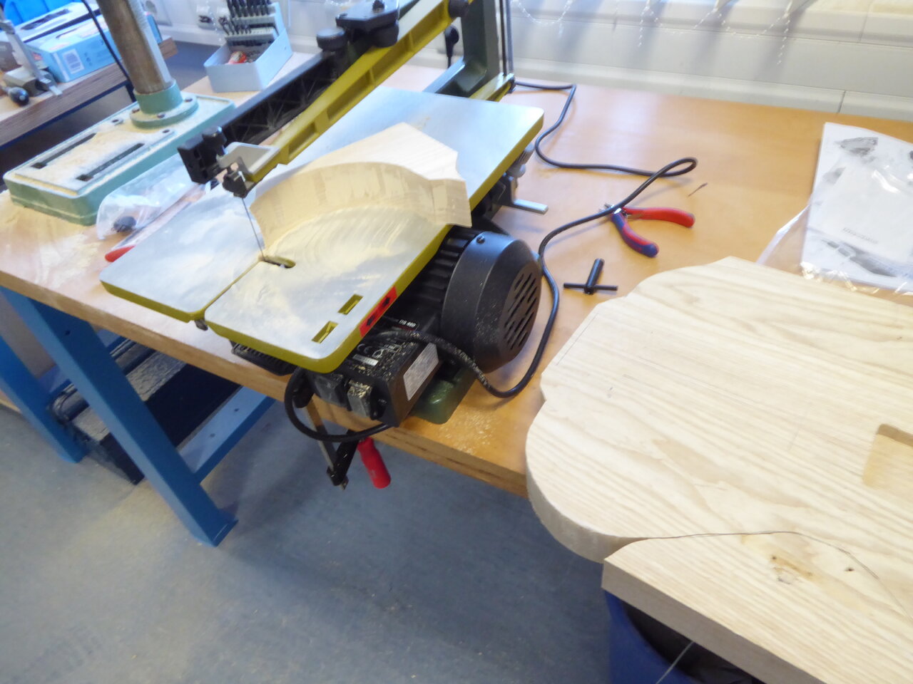

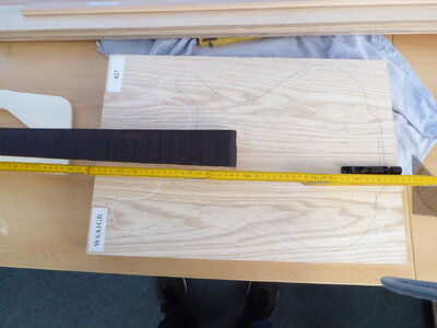

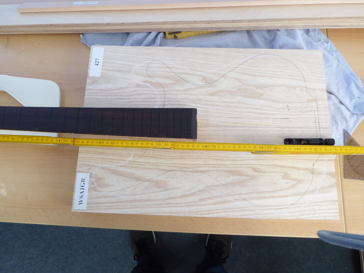

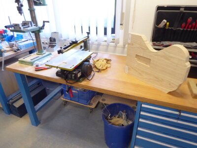

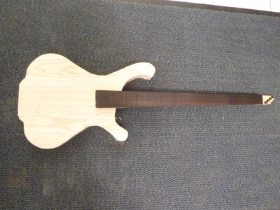

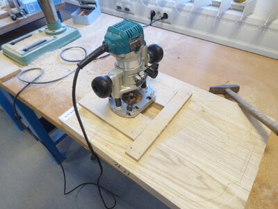

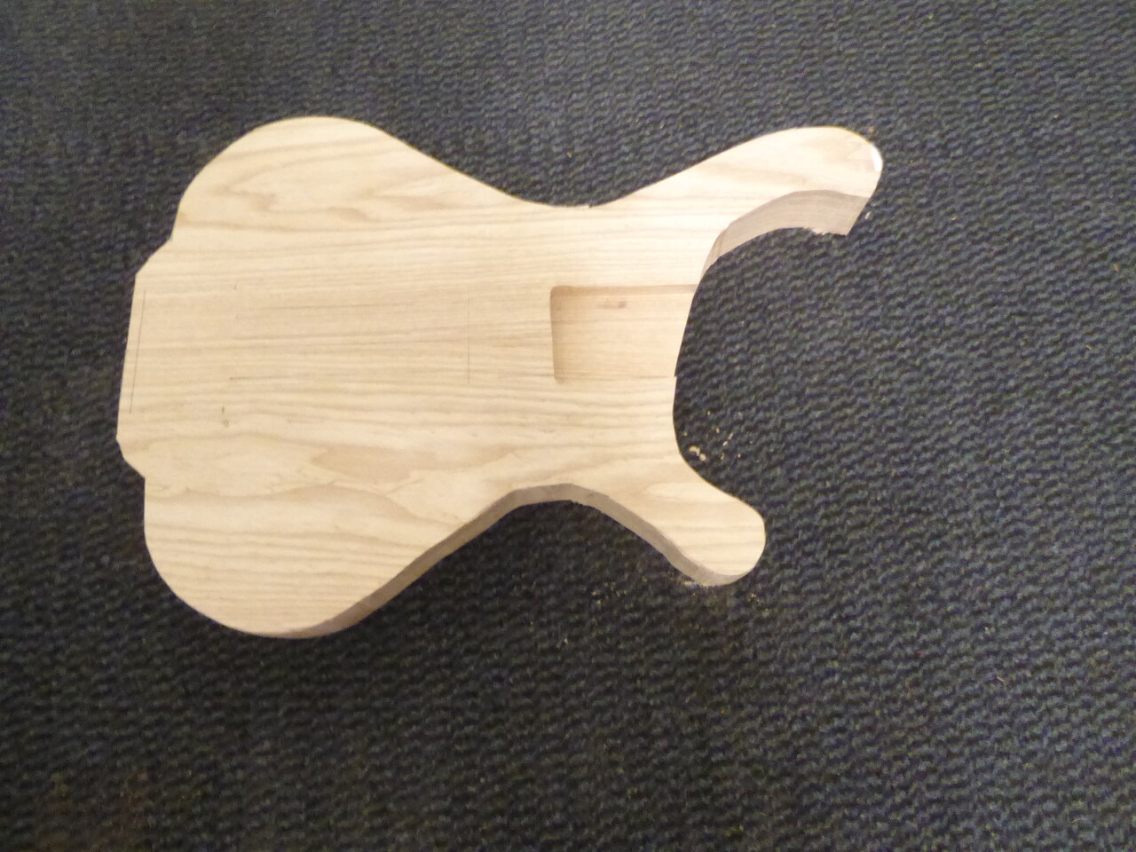

Heute konnte ich wieder ein bisschen an meinem H1 getauften Bass weiterarbeiten 8D.
Folgende Arbeiten wurden durchgeführt:
1. Halstasche gefräst (mit Oberfräse)
2. Body ausgesägt (mit Bandsäge und Dekupiersäge)

Heute hat das Bauen wieder richtig viel Spaß gemacht, wenn auch die Friemelei beim Einspannen eines neuen Sägeblattes bei meiner Dekupiersäge stark meine Nerven belastete ;-).
Leider musste ich auch das Design etwas ändern, damit die Stimmechniken weit rechts angeordnet sind, damit man beim Spielen den linken Arm nicht so weit strecken muß.

Wie lief denn die Bodykontur mit der Dekupiersäge? Verläuft da nicht das dünne Sägeblatt?
Reaktionen: fmm und BassZwerg
  • #35
Mit der neuen Proxxon Dekupiersäge lieft das überraschend gut. Ein bißchen verlief das Blatt schon, aber ich habe schön langsam gemacht, dann ging es. Schlecht dagegen lief es mit der Einhell Bandsäge, da wollte das Blatt so gar nicht in die Kurve, wenn ich es wollte. Damit habe ich nur recht gerade Strecken vernünftig sägen können. Für die engen Radien habe ich dann die Dekupiersäge genommen.
