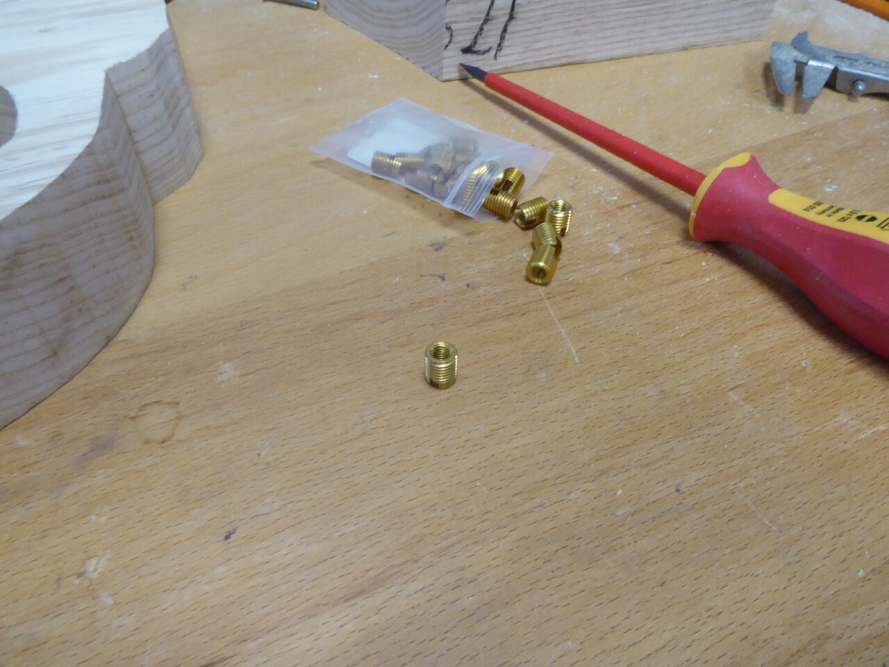

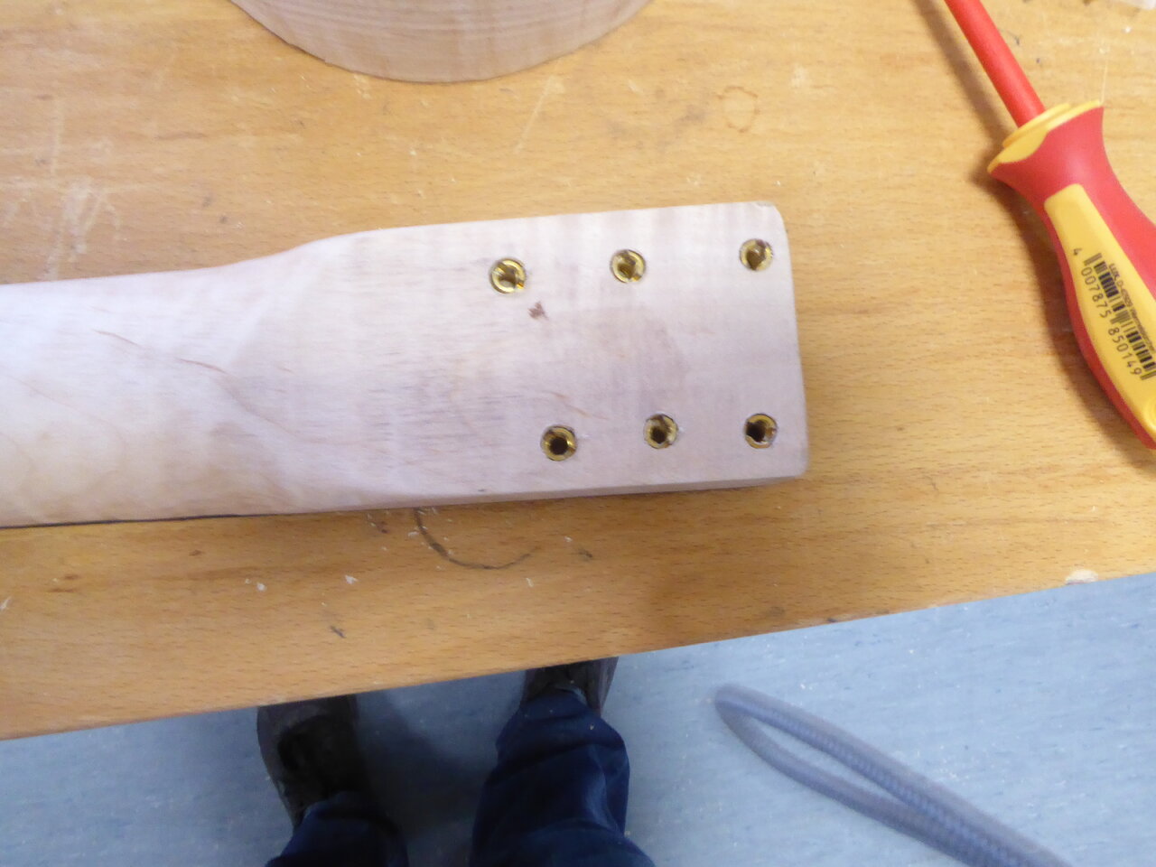

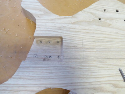

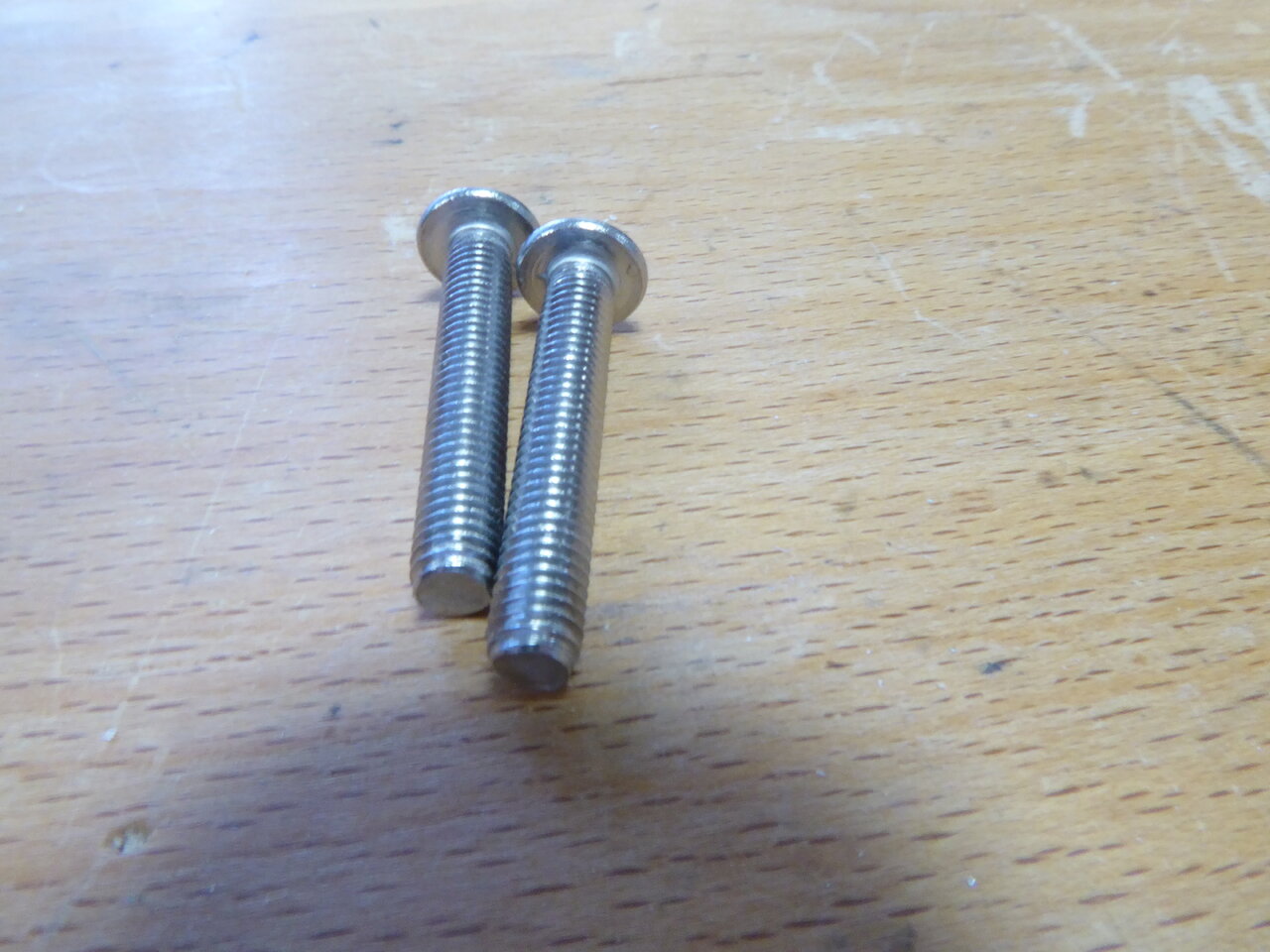

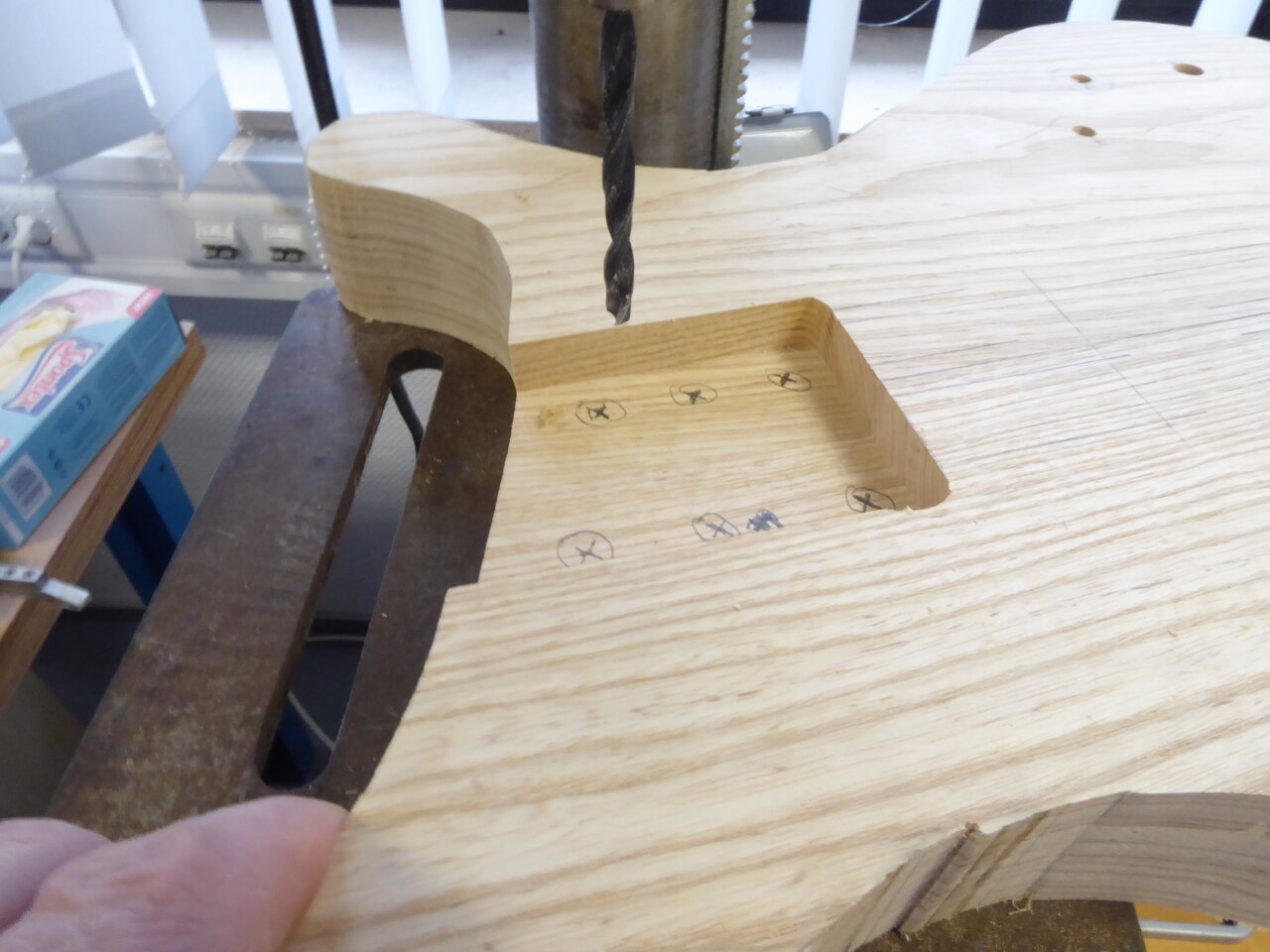

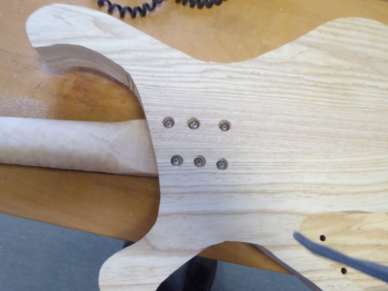

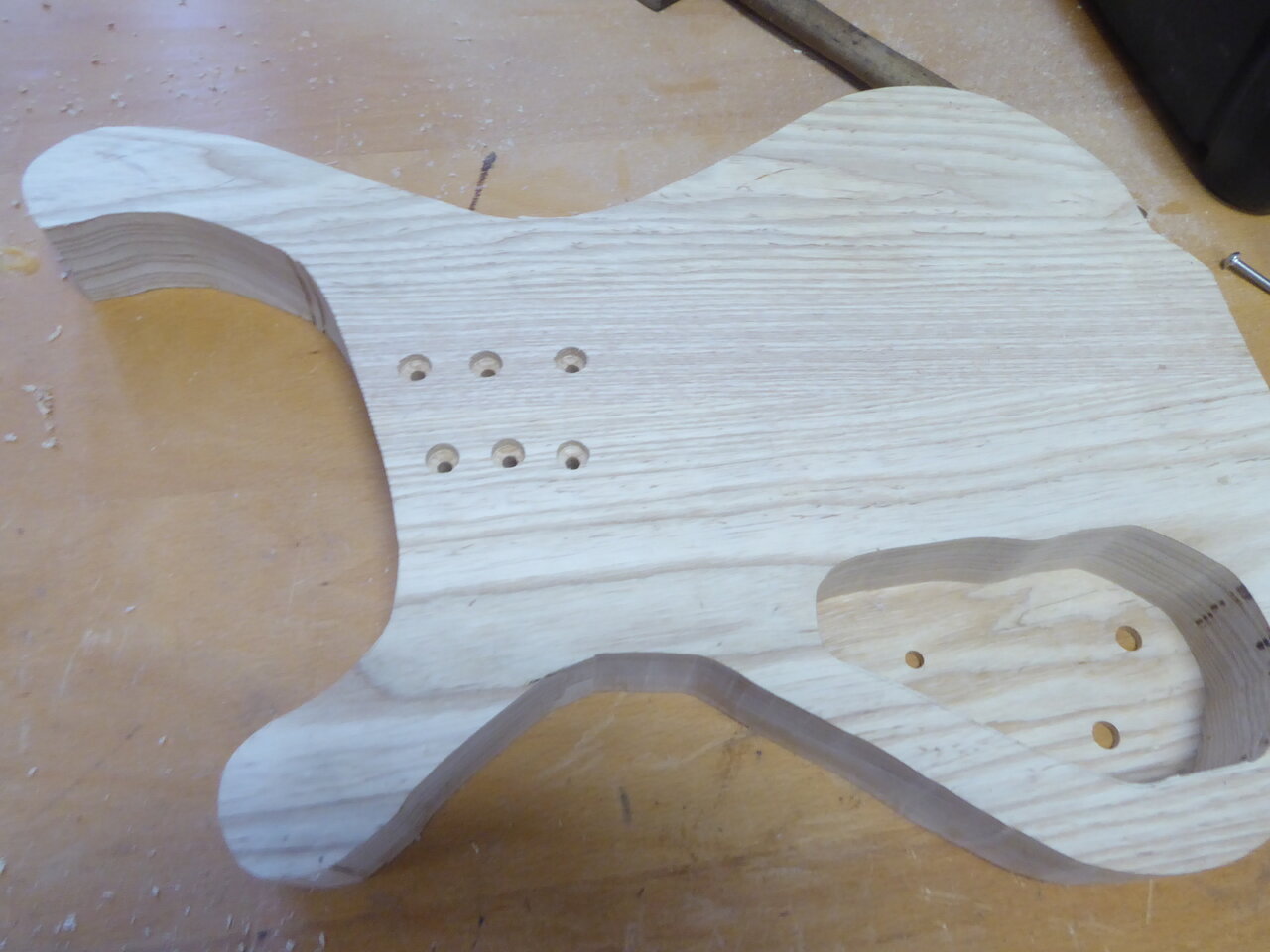

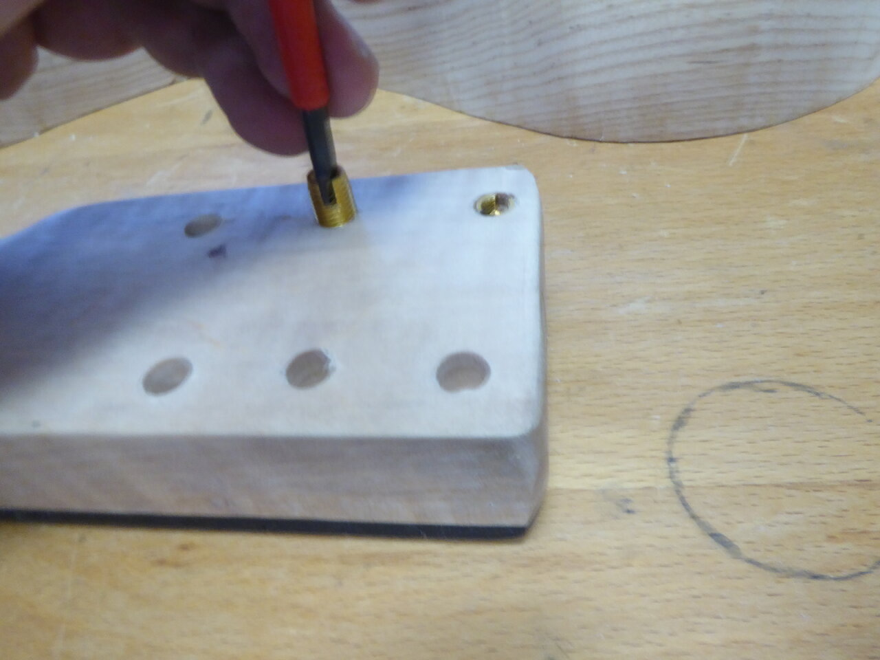

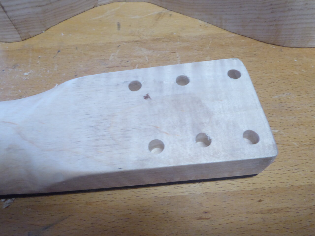

Heute morgen habe ich die u.a. die Halsverschraubung in Angriff genommen.
Habe Rampamuffen verwendet um den Hals mit metrischen Schrauben festziehen zu können.
