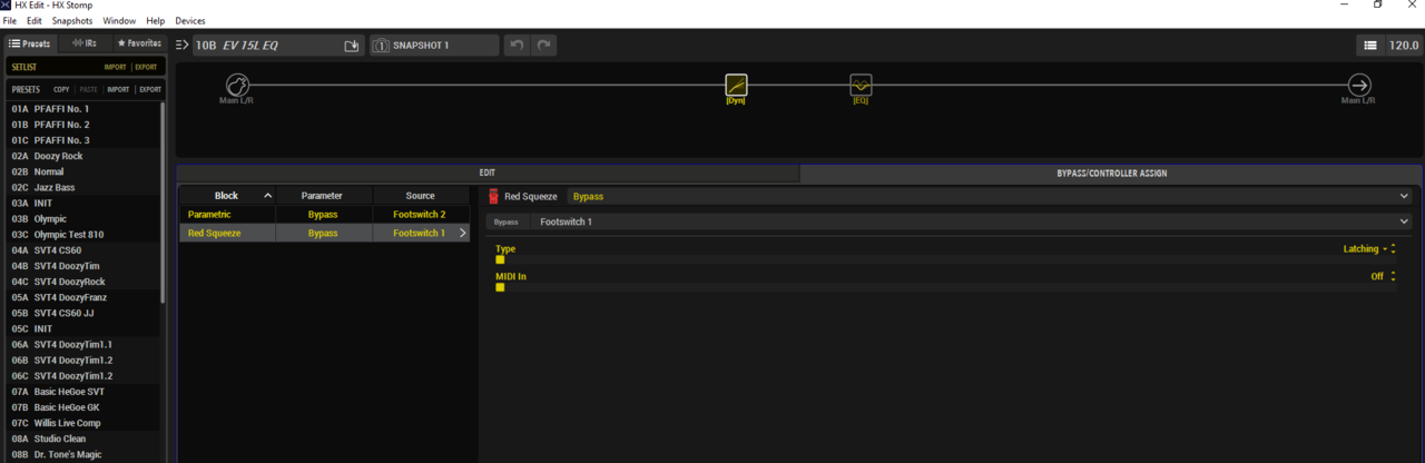

HX Stomp und Farben der LEDs im Footswitchmode ändern - geht das? Mir fehlt im HX-Edit der Regler dafür.
  • #2.639
Ne geht glaube nich
