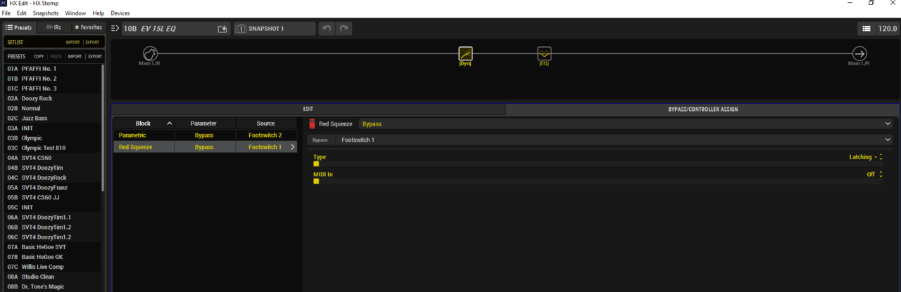

Im Subbassbereich benutze ich den Woody-Amp ohne Boxsim für die Tiefen mit nachgeschalteten Octaver (Pitch -12). Der Rest läuft über einen cleanen Gitarrenamp mit einer Alnico Blue Speaker-Sim. Sehr klarer sauberer Sound, der sehr vielseitig einsetzbar ist. Der zuschaltbare Octaver im Basszweig bewirkt nun einen Effekt, wie ich ihn von Der Meatbox oder dem DBX121 kenne. Ein abgrundtief fetter Untersatz und der Rest ist klar und unverzerrt. Der Octaver geht sauber bis zum tiefen A runter. Da wackelt aber schon alles in der Bude :-)
Die Ähnlichkeit zum DBX ist unverkennbar. Cool wäre es, wenn man den Fusstaster auf Momentary On setzen könnte, so dass ich den Sub nur für ein paar Noten dazuschalte. Da habe ich noch nicht rausbekommen, ob das geht und wie man das macht.
