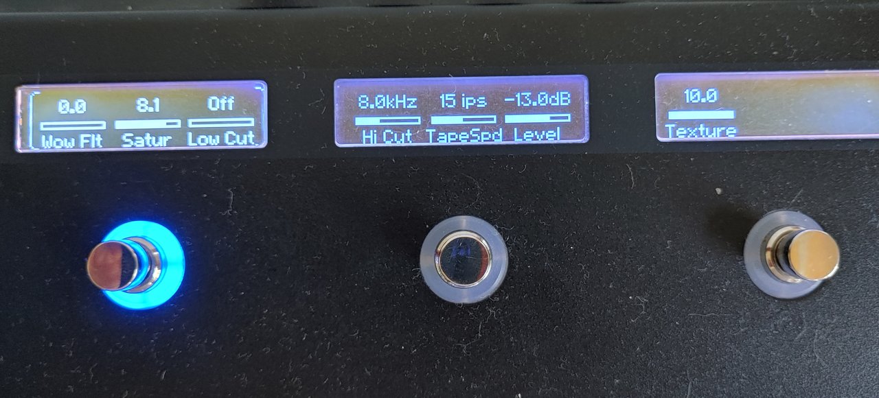

Ich habe den Tape Simulator mal etwas länger ausprobiert, das Ding ist schon sehr interessant!
Und zwar erst mal nur um die Färbungen/Sättigungen auszuchecken, komplett ohne "Leier-Effekt"
Was mir wohl aufgefallen ist, das die Steigerung der Sättigung den Pegel massiv anhebt, da muss man mit dem Level gut Minus dB gegenhalten. Aber dann ist der Effekt echt spannend:
Man kann eine fette Sättigung fahren, so das man eher soft angeschlagen einen wie der Ami sagt "rich tone" hat, was besonders Vintage Sounds sehr gut steht. Langt man etwas mehr rein bekommt man einen coolen Overdrive Effekt. Besonders gut gefällt mir das in Kombination mit einem clean eingestellten ZeroAmp, das hat schon was von satt gefahrenem Röhrenamp. Jaichweiß, ein echter Röhrenamp ist immer was anderes, aber das haben die Line6er schon verdammt gut hinbekommen. Bisher natürlich nur bei Home-Settings ausprobiert und bin schon gespannt wie das dann in der Bandpraxis aussieht.
Ich bin da auch noch tüchtig am herumprobieren aber schon alleine deswegen ist 3.1 eine echte Bereicherung...wobei ich das Euclidean Delay für experimentelles sehr abfeiere, wie geil ist das denn bitte :-) .
Reaktionen: Gast5650, garotti, Ochsenblut und 3 andere

Hier mal nur mit dem Handy.
Vergleich nur cleaner ZeroAmp Yamaha BB über P Pickup und dann die Tape Sättigung aber als Overdrive drauf.
Reaktionen: MRoyce, Gast5650, StonerGreg und 3 andere
