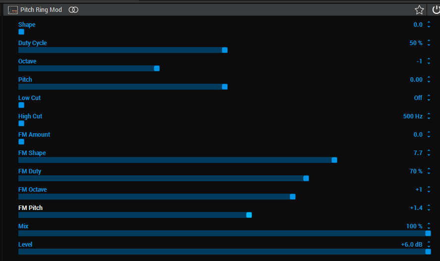

So, meine Version des Fishman Fission Powerchord FX ist fertig. Danke an Ratterbass fĂĽr den Tip mit dem Dual Pitch.:bier:
Alle Rechte am Soundbeispiel liegen bei der Klaus-Lage-Band:great:
Wer Lust hat, möge testen...
Ein weiterer Grund, öfter mal am Stomp zu experimentieren hat sich wieder gezeigt. Bei dem Versuch, diesen Sound zu basteln, saß ich oft lachend ob der klanglichen Ergebnisse an meinem Rechner. ("Jaaaa, genauso will ich's nicht...aber wenn ich mal Yes mit Owner Of A Lonly Heart covern muss, dann mach ich's so...") Was für ein Spaß...
