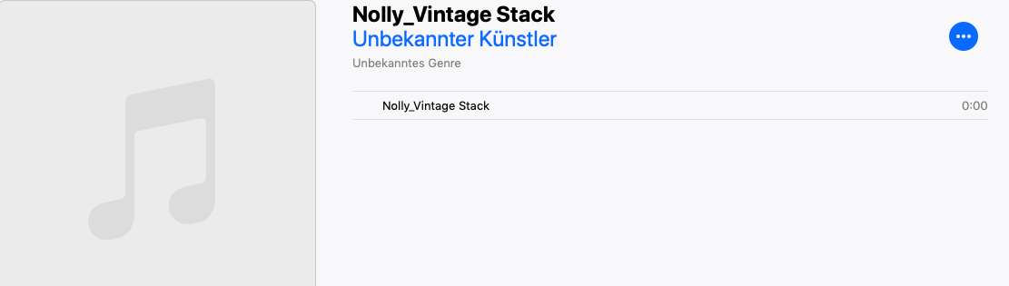

Hmm, vielleicht bin ich ja zu blöde, aber: Ich kann die .wav Dateien zwar öffnen, aber es ist nix drauf. Auch mit Quick Time tut sich nichts.

Das sind nur IRs, die man direkt ins Helix importiert - hören kann man da so erstmal nix.

Du brauchst einen IR loader. Helix oder den hier beispielsweise.
Ich hatte den File zunächst ins Preset gezogen, das hat nicht funktionert und ich war etwas verwirrt. Jetzt habe ich es in die IR-Liste importiert und es funzt. Danke schön.

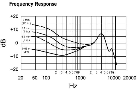

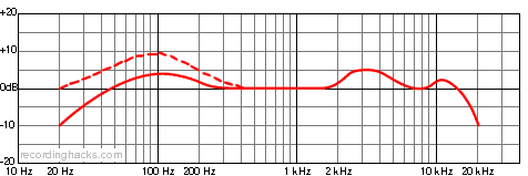

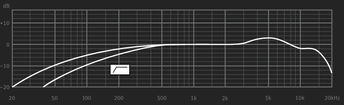

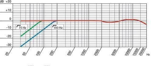

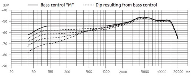

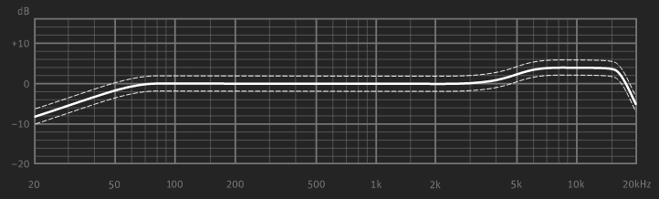

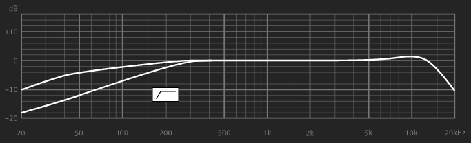

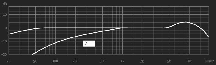

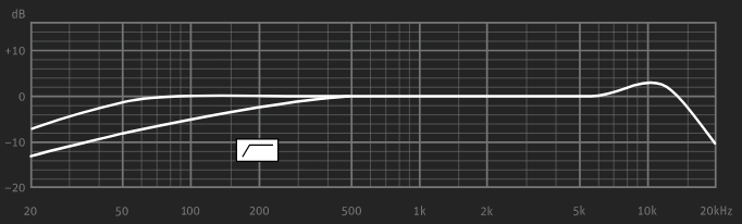

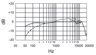

Sollte sich außer mir noch jemand mit Ratterbass' IR-Präsentkorb wie ein Kind im Süßwarenladen fühlen - glücklich, aber überfordert -, dann habe ich hier was für euch: Da ich spezifisch nach IRs suche, die meine beiden DG212N möglichst neutral simulieren, habe ich gerade mal ein wenig recherchiert und Frequenzgraphen diverser Mikorofonhersteller verglichen. Hier eine Übersicht über die für die IRs der Darkglass-eigenen Boxen verwendeten Mikros:
Shure Beta 52(a)
Dynamic
Flat: relatively around 300-2k
Bumps: 50-300; 2k-5k; 8k
AKG C414
Kugel = rot
Condenser
Flat: 20-2k
Bumps: slightly at 5k-15k, equally minimal scoop at 2k-5k
AKG D112
Dynamic
Flat: 400-1.8k
Bumps: 20-400; 1.8k-7k; 9k-15k
Sennheiser MD421 (Mk II)
Dynamic
Flat: 85-1k; 4k-5k
Bumps: 1k-3k, even more 3k-8k
Shure SM7b
Dynamic
Flat: relatively 100-4k
Bumps: 4k-5k
Neumann TLM 103
Condenser (might distort)
Flat: 70-3k
Bumps: 3k-15k
Neumann U67
Condenser
vermutlich Kugel
Flat: 65-6k
Bumps: 6k-13k
Neumann U87
Condenser
vermutlich Kugel
Flat: 60-4.5k
Bumps: 4.5k-15k
Mal sehen, was meine Ohren gleich dazu sagen, was ich mir hier angelesen habe, aber ich schließe daraus, dass ich mir vor allem die Neumann U67- und U87-IRs zu Gemüte führen sollte und werde das gleich tun.
Darüber hinaus hat auch die ganz und gar nicht neutrale AKG D112-Frequenzkurve mein Interesse geweckt: Die Überschneidung mit von mir sonst mit Vorliebe angehobenen und zurückgenommenen Frequenzbereichen springt mich aus dem Datenblatt förmlich an, das sollte ebenfalls spannend werden.
Ansonsten fand ich beim spontanen Durchtesten die fünf Forrester-IRs (verschiedene Kombinationen aus 810 und 412-Boxen) einen sehr schön kompakten, variantenreichen und durchweg sehr beeindruckenden Werkzeugsatz für verzerrten Bass.
Reaktionen: bassmansemi, indian66, TheBass und 3 andere
Shure Beta 52(a)
Dynamic
AKG C414
Kugel = rot
Condenser
Flat: 20-2k
AKG D112
Dynamic
Flat: 400-1.8k
Dynamic
Flat: 85-1k; 4k-5k
Shure SM7b
Dynamic
Bumps: 4k-5k
Neumann TLM 103
Flat: 70-3k
Bumps: 3k-15k
Neumann U67
Condenser
vermutlich Kugel
Flat: 65-6k
Bumps: 6k-13k
Neumann U87
Condenser
vermutlich Kugel
Flat: 60-4.5k
Bumps: 4.5k-15k
Krass, wenn ich die Kurven so sehe, weiß ich wieder warum ich das U87 im Studio immer geliebt habe :P
