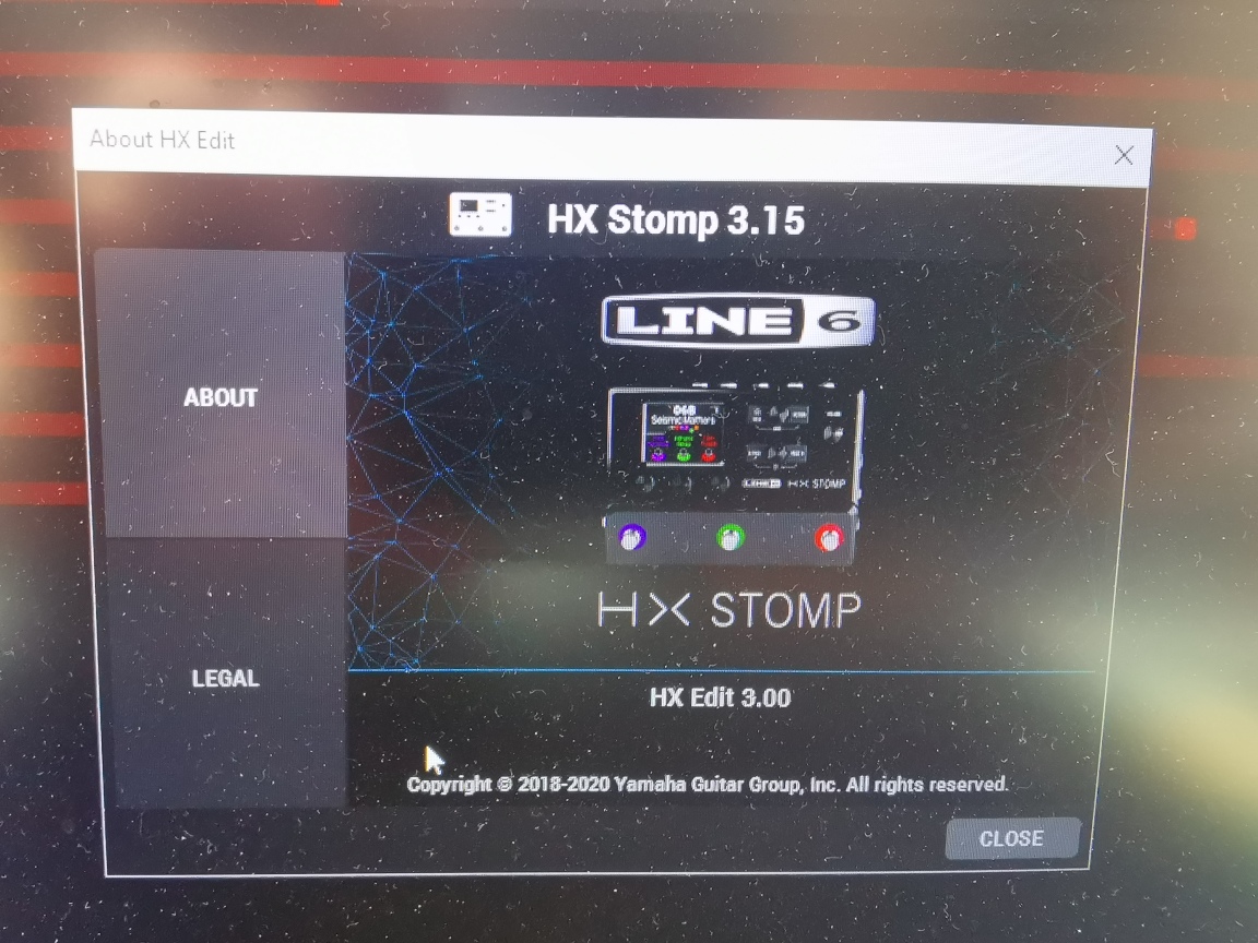

Bei "Help", "About HX Edit" sieht das bei mir so aus nach dem Update:
Oben steht 3.15
Unten HX Edit 3.00
  • #4.344
Das war der Fehler....
Man muss HX Edit über die Line6-Seite updaten!
Jetzt steht für beides 3.15!
Und siehe da..... der Retro Reel ist an Board!
