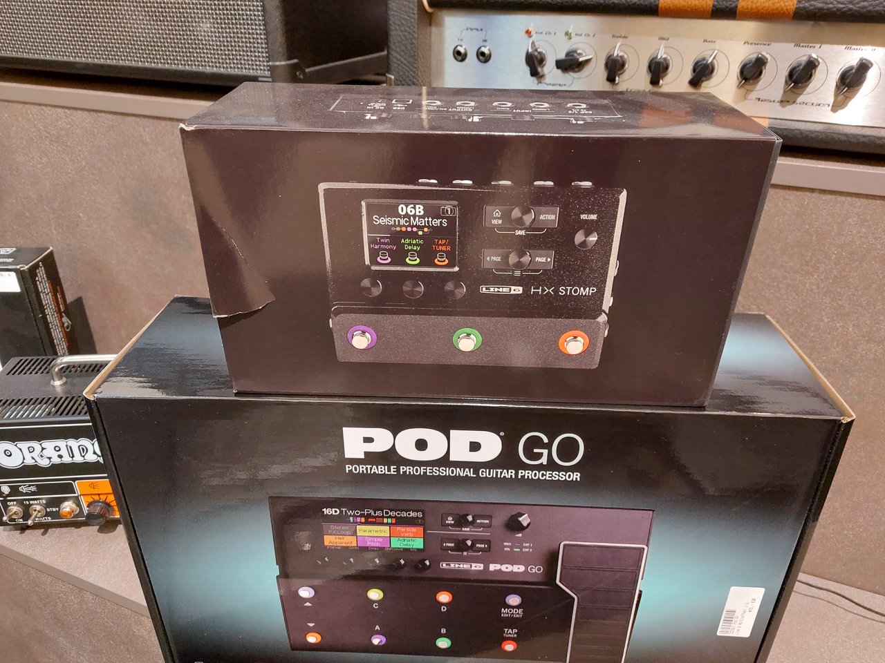

  • #4.376
Kannste sofort kriegen, XL ist bei Yamaha auch lieferbar.
Bei mir erscheint im Yamaha/Line 6-Shop bei Klicken des Buy-Buttons folgende Meldung:
Please check back later here for updated retailer listings for this product. Thank you!
  • #4.377
Reaktionen: bassicer
Die Funktion ist ja eh etwas fragwürdig, da Yamaha/Line6 nicht mit der Warenwirtschaft der Läden verknüpft ist und nicht wissen kann, wo das Teil tatsächlich vorrätig ist. :D
