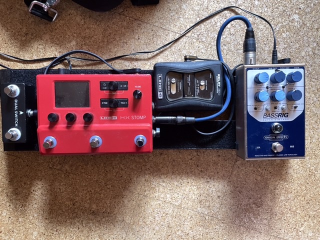

Eine Frage zu Kabelstecker - Weil es fürs Hx Stomp ist, stelle ich sie hier:
Ich schleife den Origin Super Vintage Preamp in den Effektloop vom HX Stomp ein. Dazu muss ich vom DI Out des Super Vintage in den Return des Stomp. Ich möchte gerne gewinkelte Stecker verwenden, damit auf dem Board die Stecker nicht zu weit abstehen. Ich habe kein vorkonfektioniertes Kabel XLR female auf Monoklinke gefunden.
Frage: kann ich ohne weiteres auch ein XLR auf TRS Klinke (also Stereo-Klinke) für den Mono-Input nehmen? Nach meinem Verständnis ist dann nur ein Pol vom TRS-Stecker nicht genutzt, aber es sollte gehen.
Ist dem so? Geht das ohne Probleme?

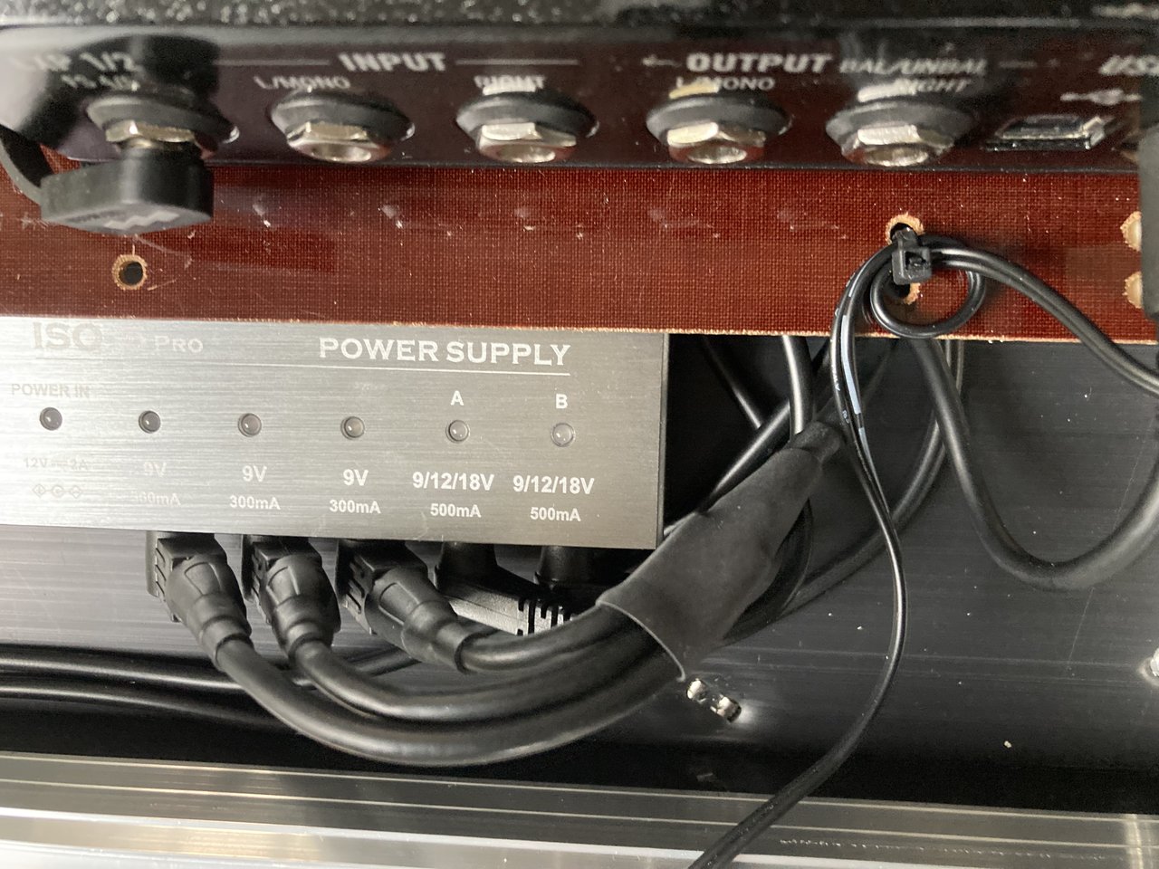

Edit, noch eine 2. Frage:
gibt es auch dreifach oder vierfach current doubler, Falls nur 300mA pro Augang am Multinetzteil vorhanden sind?
  • #4.525
Geht nicht. Die Send/Return Buchsen am Stomp sind tatsächlich stereo.
Ja gibt es. Heißt Daisy Chain ;-) Einfach "falsch" herum anschließen.

So, hat sich jetzt herausgestellt, dass mir ein Winkelstecker nicht viel bringt. Ich muss sowieso einige Stecker entfernen, wenn das Board in die Tasche gepackt wird. Demnach brauche ich doch keinen TRS in Monobuchse probieren. (Hatte auch keine griffbereit)
Die letzte Optimierung für mein kleines neu zusammengestelltes Board betrifft das Netztteil. Auch hier werde ich mir das Truetone CS6 holen, da man damit das HX Stomp nur mit einem Kabel betreiben kann, weil das Netzteil soviel Strom bereitstellt wie benötigt wird (innerhalb der Gesamtleistung von 1600mA. Dann ist die DaisyChain Lösung auch unnötig.
Aber trotzdem vielen Dank für die Tipps :bier:

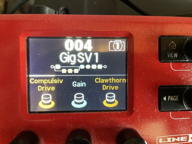

Klein, fein und ultraflexibel:
Input: 1M Ohm, Gtr Pad -on (ist wichtig, klingt satter, echter mit dieser Option im Zusammenspiel mit passivem Prezi und dem Origin Super Vintage)
Pfad A: LA Comp…. Nach Zusammenführung noch Gain-Block (um den SV anzublasen, wenn etwas mehr Dreck benötigt wird), Para EQ (mit Mittenabsenkung = Sound Variante) , dann den Effektloop-Block mit dem Origin Super Vintage und nochmal einen LA-Comp.
Pfad B: Compulsive Drive, Clawthorne Fuzz mit Hi-Cut-Block (zusammengeschaltet)

Probiere gerade wieder mal das ISO 5 am Stomp aus. Hab' mir einen current tripler gelötet und nehme dessen drei 9V/300mA zusammen. Dann bleiben die restlichen beiden 12V Buchsen frei für die TC-Helicon Pedale.
Mächtiger Kabelbaum...sieht aus wie unterm ARC-Reaktor...
