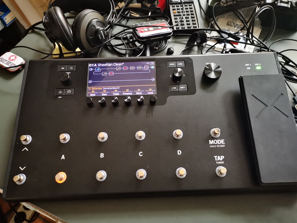

Moin......1 Nacht drüber geschlafen, Ergebnis:
- LT ist toll, aber bringt für meine minimalen Anwendungen keinen besonderen Mehrwert und ist zu groß. Erst recht, wenn ich wie beim Stomp dann noch 1-2 andere Teile wieder hinzunehme.
- HX Stomp XL sehe ich genau wie:
- Also:
Vorläufig bleibts beim normalen Stomp, mit dem ich zwar teilweise Einschränkungen hinnehmen muss, weil nur 3 Schalter vorhanden und einer für den Tuner belegt ist, den ich möglichst nicht zusätzlich möchte.
So bleibt es übersichtlich. Ich lege meinen Grundsound identisch in mehrere Presets und packe dann jeweils z.B. Chorus im 1. Preset, OD im 2. Preset usw. hinzu, bedienbar über die beiden freien Schalter.
So oder so ähnlich geht das gut. Die Presets schalte ich über Ampero-Switch. Pedal brauch ich nicht.
8 Blöcke und 2 parallele Pfade genügen mir. Damit kann ich alles machen. Und genug Platz auf dem Board für Zusatzpedale ist beim Stomp immer.
Aber der gedankliche Ausflug zum LT und XL war schön! Vielleicht später oder schauen, was so als nächstes mal auf den Markt kommt.
Ich zitiere mich mal selbst, um es mir vor Augen zu halten.....
Tja...folgendes ist heute passiert:
Die Halbwertzeiten meiner Aussagen (siehe oben) gehen so langsam gegen Null..... da verkauft doch so ein "Depp" hier gleich um die Ecke ein LT und schwupp....aus unerfindlichen Gründen steht das Teil plötzlich auf meinem Tisch :O!
Die Größe ist relativ, denn mein HX-Stomp-Board mit externem Preset-Schalter und 2-3 Zusatzpedalen ist auch nicht wesentlich schlanker.
Bin gespannt!
Mein Motto also ab heute: "Was interessiert mich mein Geschwafel von gestern!"
