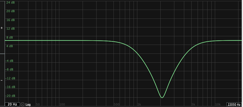

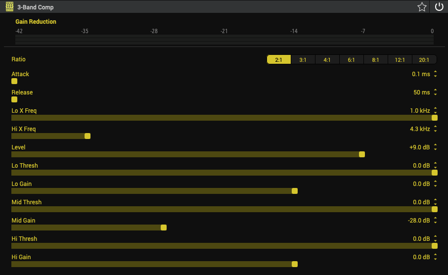

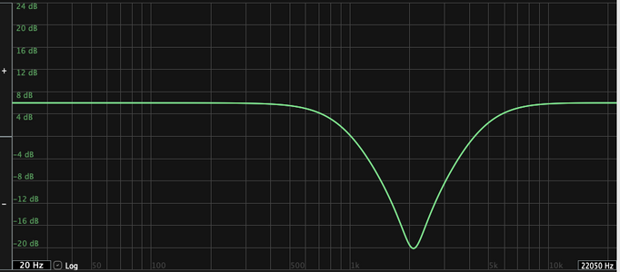

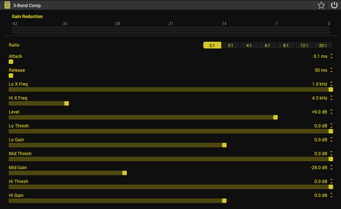

Wieder was gelernt: Der 3-Band Comp kann auch ein extremer Bass-Mid-Treble EQ sein. Der kann -60 bis +30dB cut/boost pro Band. Die anderen EQs schaffen da allesamt "nur" +-12dB, mit Ausnahme des Graphic EQs der auf +-15dB kommt. Wenn der Threshold für alle Bänder bei 0dB steht komprimiert der auch nicht und verhält sich wie ein klassischer High/Low-Shelf mit Mittenband EQ.
Damit sollte es auch möglich sein dem NE1 im Deep Mode mit seinen -20dB Mittencut nahe zu kommen.

Folgende Einstellungen entsprechen in etwas dem Deep 4 Setting:
Die Frequenz lässt sich mit dem Low- und High-X-Freq justieren, da gibt es dann natürlich sehr viel mehr Spielraum als auf dem NE1.
