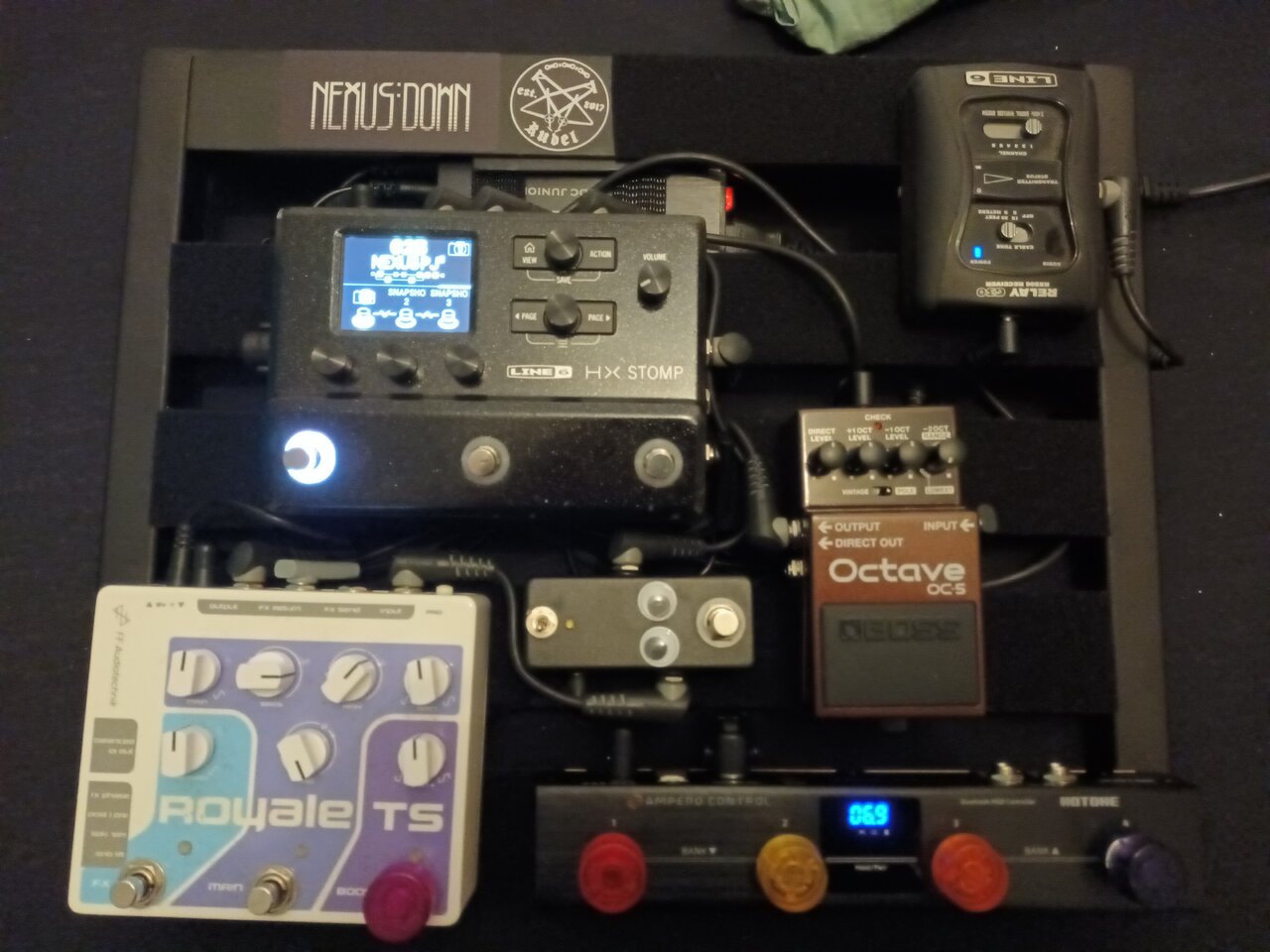

Allen Unkenrufen zum Trotz: der 100€ Hotone Midiswitch funktioniert super und ließ sich total einfach programmieren über die Handyapp
