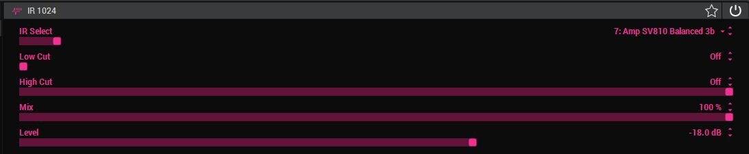

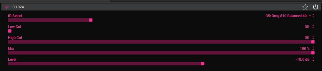

Dafür habe ich meine Zeit in etwas anderes gesteckt, was sicherlich niemand braucht, ich aber machen wollte, seitdem es den AD200 gibt: Ein Preset, welches an den Brutus-Bassisten Peter Mulders angelehnt ist. Live einfach eine Wand an Sound!
Sein Setup besteht schon seit Jahres aus altem Preci, Orange AD200 MkII plus Ampeg SVT VR, dazu eine Orange Box (eine Zeitlang eine 1x15, dann 8x10, aktuell glaube ich die OBC410) und eine Ampeg 8x10. Davor hat er ein komplexes Pedalboard mit Diamond Compressor und diversen Pedalen. Aktuell ein Damnation Audio MBD-2 als immer-an-Pre sowie eine bunte Tüte an Fuzzen, Delay, Reverb, Phaser etc.
Ich habe mich bei den FX an unten verlinktem Video versucht zu orientieren. Natürlich gibt's keines der Pedale so in Helix. Aber ich habe zumindest annäherungsweise Ersatz gesucht und bei manchen Sachen auch gefunden.

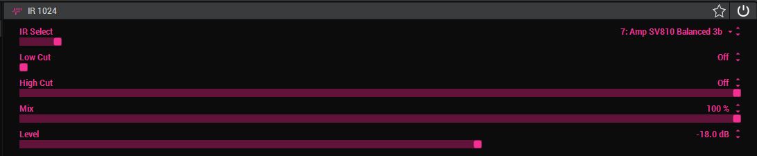

Hinter den Amps sitzen zwei IRs von 3 Sigma Audio. Die Orange OBC810 und die SVT810. Da kann man sicherlich andere nehmen. Den Kühlschrank gibt's ja auch als Helix-Cab und für die Orange vielleicht eine neutralere 4x10 oder so ausprobieren. Der High Shelf hinter dem SVT soll den Ultra High Schalter, den Mulders SVT VR hat und mMn auch aktiviert hat, simulieren. Der SVT4 PRO hat den Schalter zwar, aber da klingt der angezerrte Sound anders. Daher bin ich beim SVT nrm geblieben.

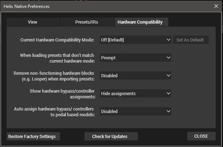

Das Preset läuft nur mit Native und auch nur, wenn man die Hardware Kompatibilität ausschaltet.
Insgesamt würde ich das Preset noch als Version 1.0 ansehen. Aber das Feeling kommt schon gut rüber, wie ich finde.

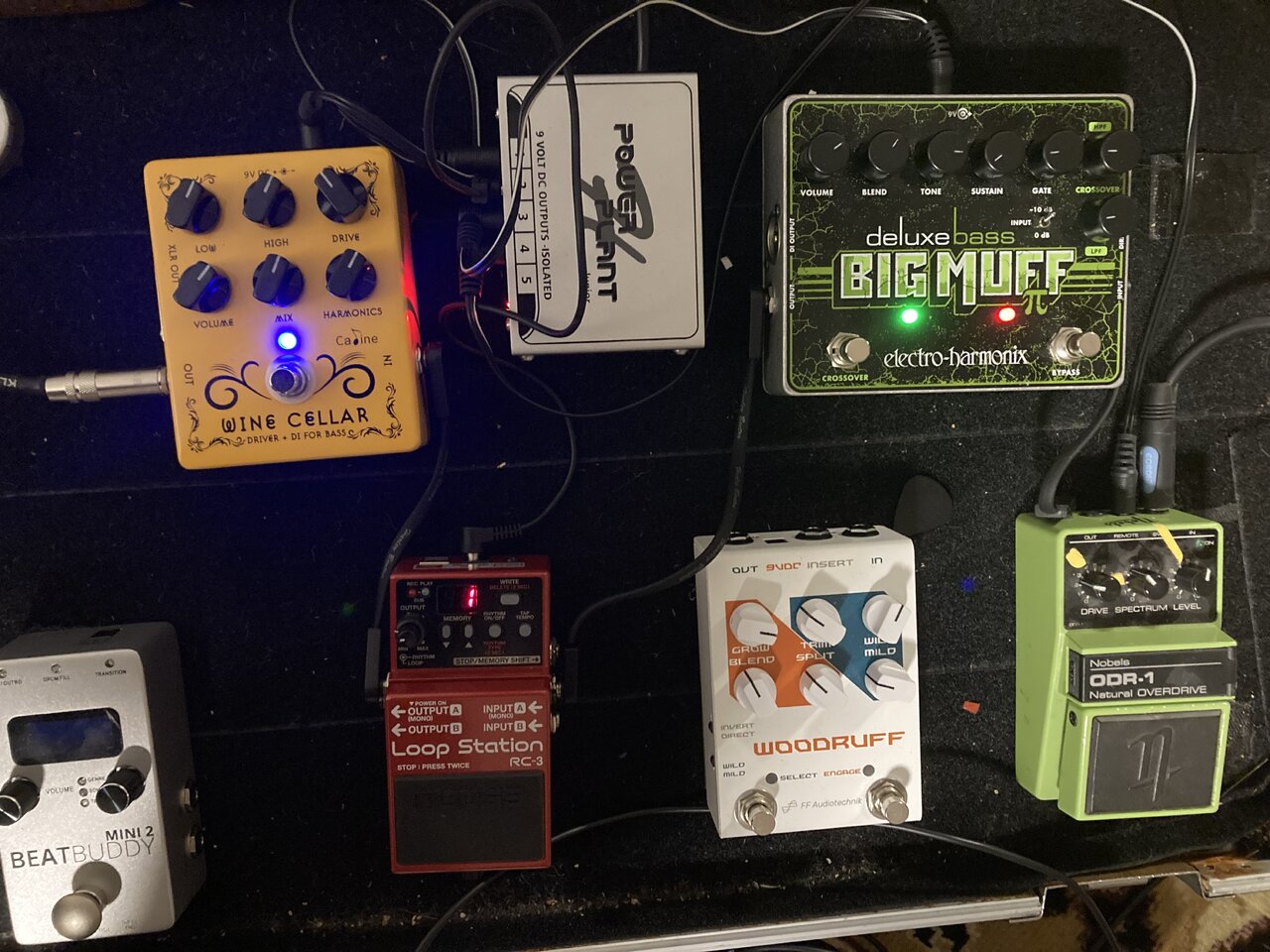

Ist auch echt nicht einfach, zu mal es DEN Big Muff Sound ja auch nicht gibt. Alle sind sehr unterschiedlich, alle reagieren sehr auf das was vor und nach der Kette kommt.
So ist mein NIN Setup, wie man sieht den Sansamp nur leicht reingemixt, der bringt es aber...nach meinem Gusto.

Sehr cool, klingt bei dir absolut wie es soll. Bei mir ist das „Muff-Pupsen“, also die Zerre, irgendwie immer so ein bisschen wie eine zweite Spur neben dem Original Signal.
Ich kämpfe bei den aktiven Bässen meistens damit, die Zerre mit dem Anschlag zu verknüpfen, also einen in sich dynamischen Ton zu bekommen, keine zwei Verschiedenen. Mit den Passiven übrigens klappt das sehr gut.
Kein Plan ob man das verstehen kann😉
Ich bleibe auf jeden Fall dran und deine Einstellungen helfen schonmal weiter👍

Danke.
Ich fahre den Big Muff hier übrigens nicht parallel zum ZeroAmp, das geht hier ganz konservativ "hintereinander wech". Ich habe auch Sounds wo ich die nebenher summende Hummel(Fuzz) mag und brauche, aber volles Rohr Fuzz ist immer noch, für mich, ungeschlagen.
ich ahne es zumindest :D .
Das Beispiel habe ich übrigens mit einem Spector LX4 eingespielt, also nicht nur aktiver Preamp sondern auch aktive Pickups.
Analog geht es übrigens schon in die richtige Richtung, muss ich jetzt nur noch mit Helix hinbekommen.
Sollte aber machbar sein, spätestens seit es den Nobles ODR auch im HX gibt - und der ist wirklich sehr gut geworden/klingt quasi wie das Original.
