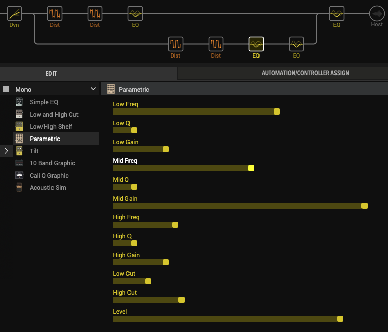

Quick & Dirty in Native mit dem HC Effects Compatibility Mode an. Das Rasseln lässt sich via der Mid-Freq des ersten EQs im B-Path tunen:
