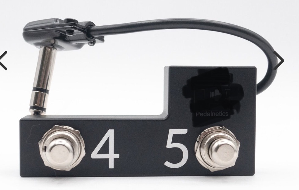

gibt es einen Tipp, wo man den Zusatz Fußschalter für den Stomp in Deutschland bekommt?
Danke und LG
Ich wüsste nicht, dass jemand anders als Pedalnetics genau diesen Fußschalter herstellt.
Habe meinen direkt dort bestellt. Ich bin mir nicht mehr ganz sicher, aber ich glaube, dass ich die MwSt. bei der Bestellung und Zoll bei DHL bei der Lieferung bezahlt habe.
Nicht ganz billig, aber nützliches Teil.
