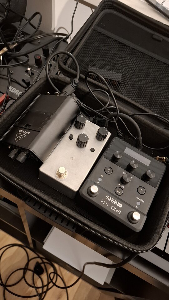

Nachdem mir HX Stomp, Helix LT und Kemper Player aus verschiedenen Gründen nicht zugesagt haben nun das:
Dahinter ein (frisch reparierter) Vong und dahinter ein InEar-Kabel-Bodypack am regelbaren Amp-out des Vong. Betrieben mit einem OneSpot Steckernetzteil an einer Daisy-Chain.
Ich spiele ohne Amp direkt in die PA.
Easy as that.
Cleaner-Sound leicht angedickt: Retro Reel
deutlich hörbarer Kompressor als Soundformung : Deluxe Comp
Rocksound: Zero Amp (hier dient der Vong als Boxensimulation)
Chorus: 70s Chorus.
Tuner: Tuner (schade, dass man hier kein Strobe einstellen kann)
Ich denke noch darüber nach, ob ein analoger Cali76V2 zwischen Vong und HX One nötig ist. Alle oben genannten Presets komprimieren nämlich per se schon, nur ob mir das auf Giglautstärke auch reicht, muss sich erst zeigen.
Auch habe ich so keinen EQ (zur Raumampassung) im Signalweg.
Aber das sehe ich erstmal optimistisch als erleichterung mit wenig Kompromiss. Ich hab schon oft hektisch daran rumgeschraubt und es klang am Ende keinen deut besser.
Stattdessen hat mein Jazzbass 2 Delano-Splitcoils bekommen und bei zickigen Räumen wird hat Bridge-PU gespielt.
Das ist im Grunde Mini-"Pedalboard" Nr. 5 bei mir (ja alle parallel...) und darf heute Abend beim ersten Gig des Jahres Bühnenluft schnuppern.

klingt seh passend für mich, magst Du das HX Setting mal hochladen?
  • #7.013
Da ich glaube, das HX One nicht per HX Edit bedienen zu können (hat zumindest nicht auf Anhieb geklappt) muss ich erst recherchieren und testen, wie das geht.
Aber es sind ja definitiv nur einzelne Effekt-Blöcke mit wenigen Parametern.
Zur Not oldschool Werte aufschreiben.
Orientiert habe ich mich dabei übrigens an den Youtubevideos von SBL, wo Alisson jeweils 2 Minuten Zeit hat einen Basssound am HX Stomp nachzubauen.

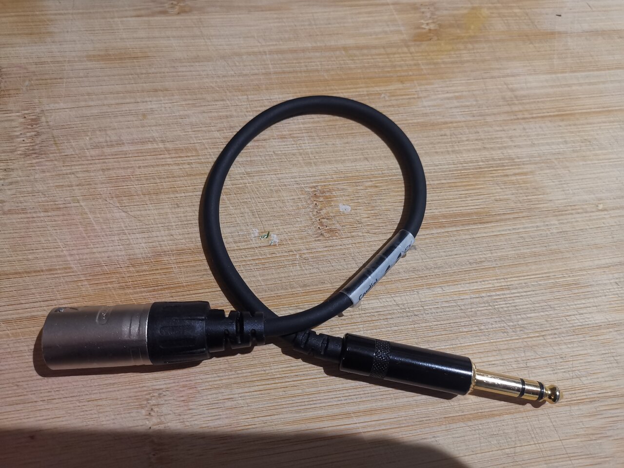

Das Stomp hat diesen Output Right.
Kann ich mit diesem Kabel da raus zum Mixer?
Ist das die richtige Klinke auf XLR?
Danke für Tipps.

Symmetrischer Ausgang bedeutet TRS (Tip - Ring- Sleeve) Klinke. Also genau das, was du da liegen hast.
Reaktionen: Gunni und merlindergraue
  • #7.019
War unsicher. Danke!
Dann werde ich das mal ausprobieren im Übungsraum.
