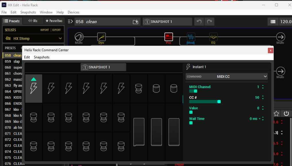

Ich habe von Midi wenig bis keine Ahnung und hätte eine Frage an die werten Midiasten, bzw. eine Idee, weiß aber nicht, ob das machbar wäre:
Beispiel:
Ich schalte über eine Midileiste einen Block ein. Das LED an der Midileiste leuchtet. Ich schalte ein Preset rauf und wieder runter. Das LED an der Midileiste leuchtet immer noch, der Block ist aber aus (der Defaultwert für den Block ist „aus“, ist bei mir grundsätzlich so).
Die Frage: kann ich vom Stomp aus an die Midileiste bei jeder Preset Umschaltung Befehle senden, die alle LEDs der Midileiste ausschalten?
Dass die Midileiste die Funktionalität bereitstellen muss ist klar. Hat das schon mal jemand gemacht?

Ich kann das selbst nicht nachstellen, da ich einen solchen Midi Controller nicht besitze, aber: Eventuell ist das "Command Center" eine Lösung?
Mit den "Instant" Befehlen kann man beim Laden des Helix Presets diese Befehle per Midi raussenden. Wenn also Midi in beide Richtungen verbunden ist und ihr habt einen Schalter am Midi Controller, der CC50 ans Helix sendet, um einen Effekt einzuschalten UND das Gerät versteht auch, dass eingehende Befehle (Helix -> Controller) für CC50 sich auf diesen Schalter beziehen, dann könnte man mit einem Befehl wie im Screenshot eventuell die LED am Controller ausschalten. Wenn es herstellerseitig eine Art Kill Switch gibt, der auf einem bestimmten CC eingestellt wurde, kann man diesen auf jeden Fall auch über das Command Center beim Laden eines Presets aulösen lassen.

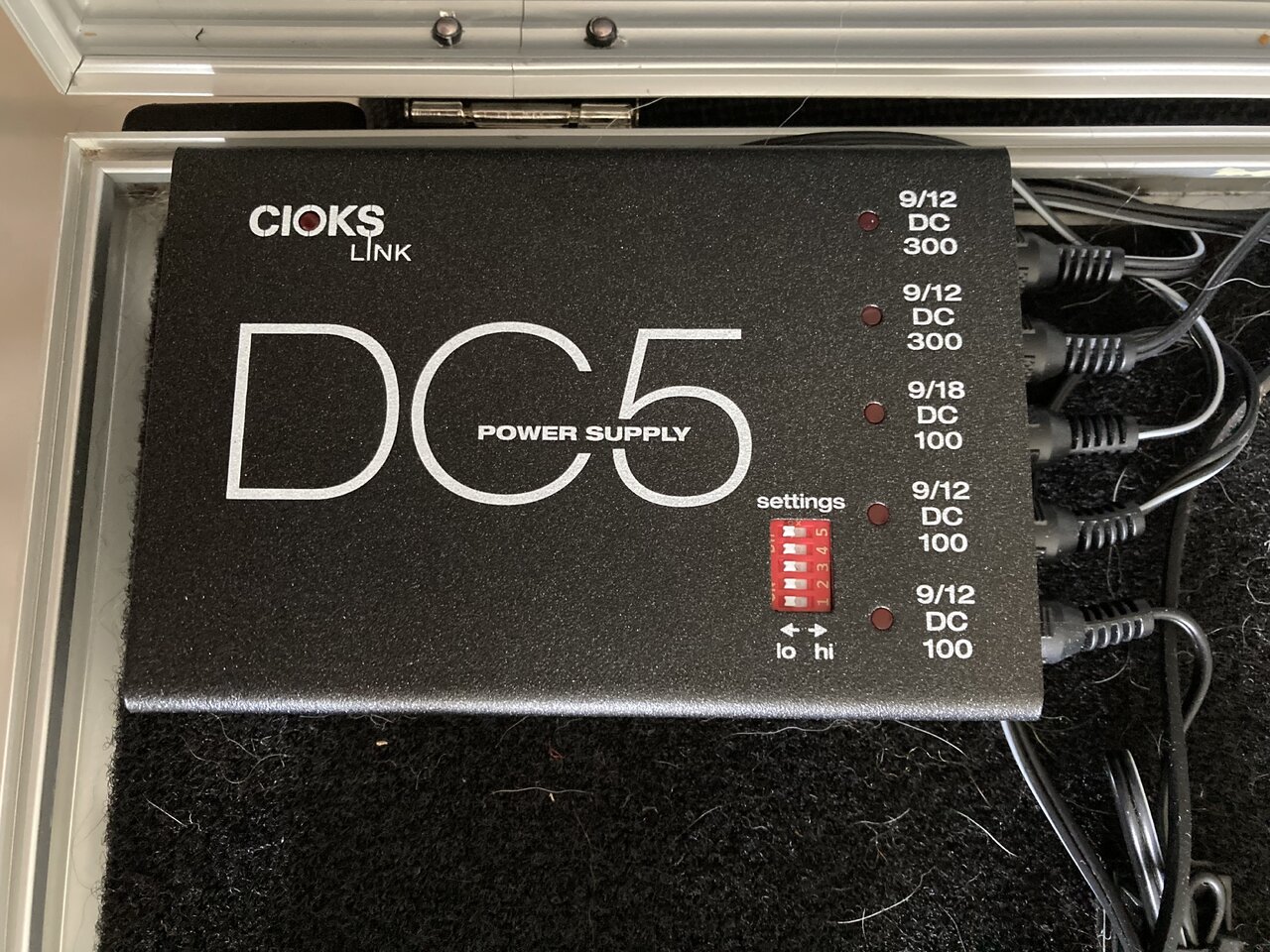

Frage zu Stromversorgung.
Ich beabsichtige einen Line 6 HX Stomp auf den Pedalboard zu integrieren.
Auf dem Board klebt schon ein CIOKS Link DC5 für die Energieversorgung und drei Pedale (TC Dito, TC Tuner, Orion Kafka Reverb) versorgt.
Werden für HX Stomp 2 x 300 als Energiequellen reichen?
  • #7.057
2x300 wird zu wenig sein.
Entweder größeres Netzteil oder n zusätzliches. Hier liegt noch n Cioks Four Expander mit Current Doubler rum, der müsste am DC5 laufen eigentlich, oder?
Edit sagt, tut er nicht, schade. Das "Link" hat mich auf die falsche Fährte geführt
Reaktionen: Gast81423
  • #7.058
Wird wohl Zuwenig sein, meins wird vom cioks dc7 ohne Probleme bestromt und es hat noch ordentlich mehr Power.
  • #7.059
@ Kuhn, MrTommyGrowls danke euch.
Werde wohl den Cioks DC7 noch zulegen.
  • #7.060
Ich hatte mir extra dafür den Nachfolger, das Cioks Sol zugelegt. Funktioniert mir meinem Stomp super, über die beiden 500 mA-Anschlüsse
