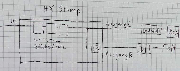

Mal ne Frage an die HX-Stomp-Nutzer zum Live-Setup mit Boxen-IR:
Ich gehe vom Stomp in meine DI und dann
a) zum FOH
b) in die Endstufe meines Aguilar AG 500 und dann in eine SWR Bigfoot 2x12" für den Bühnensound
Nun klingen die Boxen-IRs über Bassboxen ja meistens semi-toll, weshalb ich die Idee hatte, das Signal ohne IR vor dem Ausgang zu splitten und ein Signal zum Ausgang L und dann zur Endstufe zu senden und den zweiten Signal-Pfad über den IR-Block zum Ausgang R zu leiten und dann über DI zum FOH (der Ausgangsblock darf natürlich nicht als Mono konfiguriert sein)
Allerdings kann man beim Stomp, wenn ich es richtig gesehen habe, nur einen Parallelpfad einbauen. Wenn ich also für die Effektblöcke bereits einen Parallelpfad verbraten habe - z.B. für nen Modulations-Block - hab ich keine Möglichkeit mehr das Signal vor den Ausgängen zu splitten.
Habt ihr eine Lösung?
Edith meint, ein Bild sagt mehr als tausend Worte. Hier mal ein Diagramm zu meiner Idee, die aber mangels begrenzter Parallel-Wege im Stomp für einige meiner Presets nicht umsetzbar ist
Du könntest, wenn du noch einen Block frei hast, einen Send-Block vor der IR setzen. Dann gehst du über die Send-Buchse zum Amp. Hinter dem Send-Block dann die IR und über den normalen Ausgang zu FOH.
Wenn ich gerade keinen Denkfehler habe, sollte das klappen.

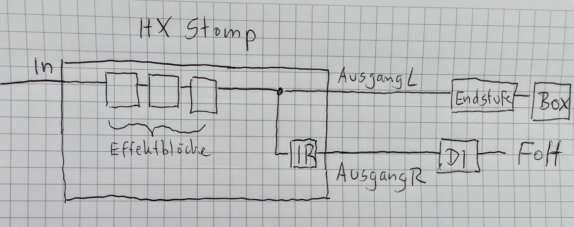

a) zum FOH
IR nur auf L oder R zu legen funktioniert leider nicht. Vielleicht klappt es, wenn Du am Ausgang eine Dual IR einsetzt, dann einen Kanal "auf Durchzug" stellst und die beiden Kanäle A/B auf L und R aufteilst. habe ich aber noch nicht probiert.
Bei meiner Lösung habe ich das Signal ohne IR schon vor dem IR Block per FX Out abgezweigt.
Das ist bei mir allerdings dann auch schon das Signal zum FoH, da nach meiner Erfahrung (und den Empfehlungen meines Soundmenschen folgend) das Basssignal ohne IR über FoH besser und knackiger klingt. Die IR verwende ich nur für das Signal zu meinem IEM bzw. Kopfhörer.
